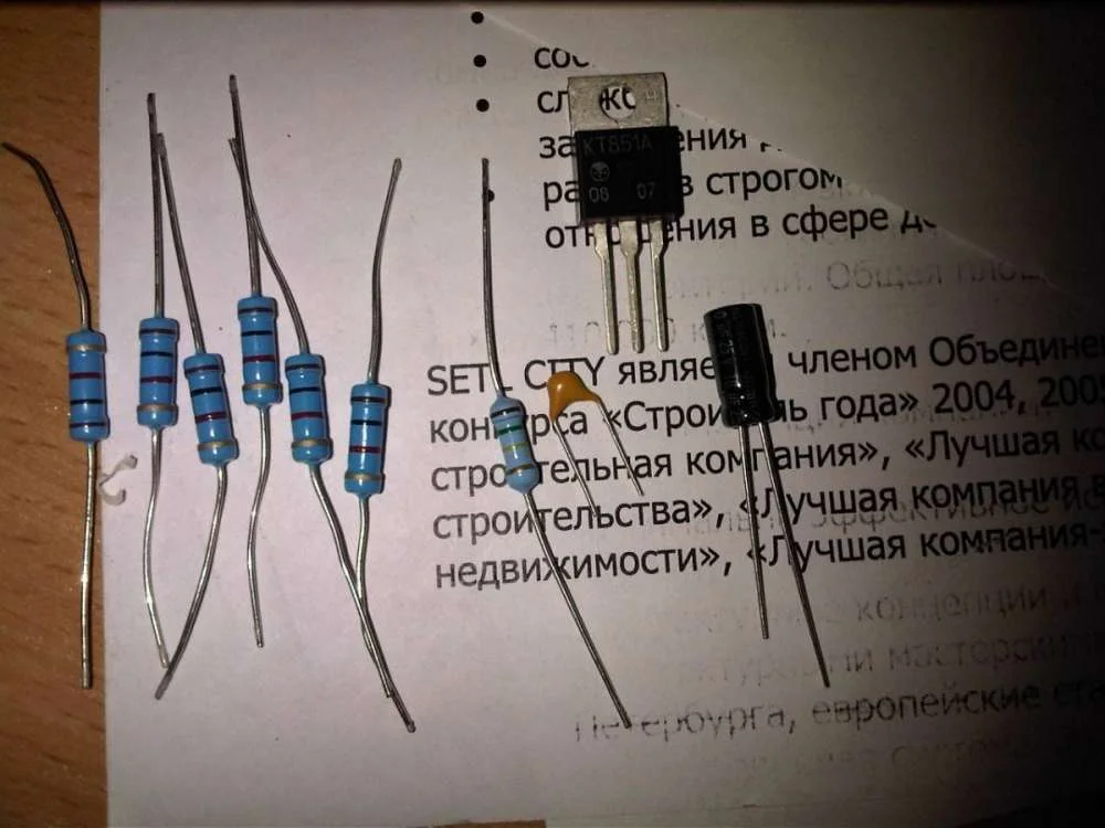

аааа помогите, я хотел сегодня купить 4 трансформатора и 4 сопротивления.... в итоге меня завалили кучей всякими вопросами: какое сопротивление? Из чего? Сколько ват на сопротивление? - а я пошёл туда зная только сколько Ом мне нузно..=(
я понимаю что я лох и только начинаю, но помогите плиззззз!
в общем, вот что я нашёл,
И как определить что у транзистора база, эмитер, ? и вообще как узнать п-н-п или н-п-н ?

сначала изучите какие бывают транзисторы, резисторы, конденсаторы и т.п. прежде, чем что-либо делать. если вы ничего не знаете, то как будете собирать схемы? сначала теория, потом уже практика.
