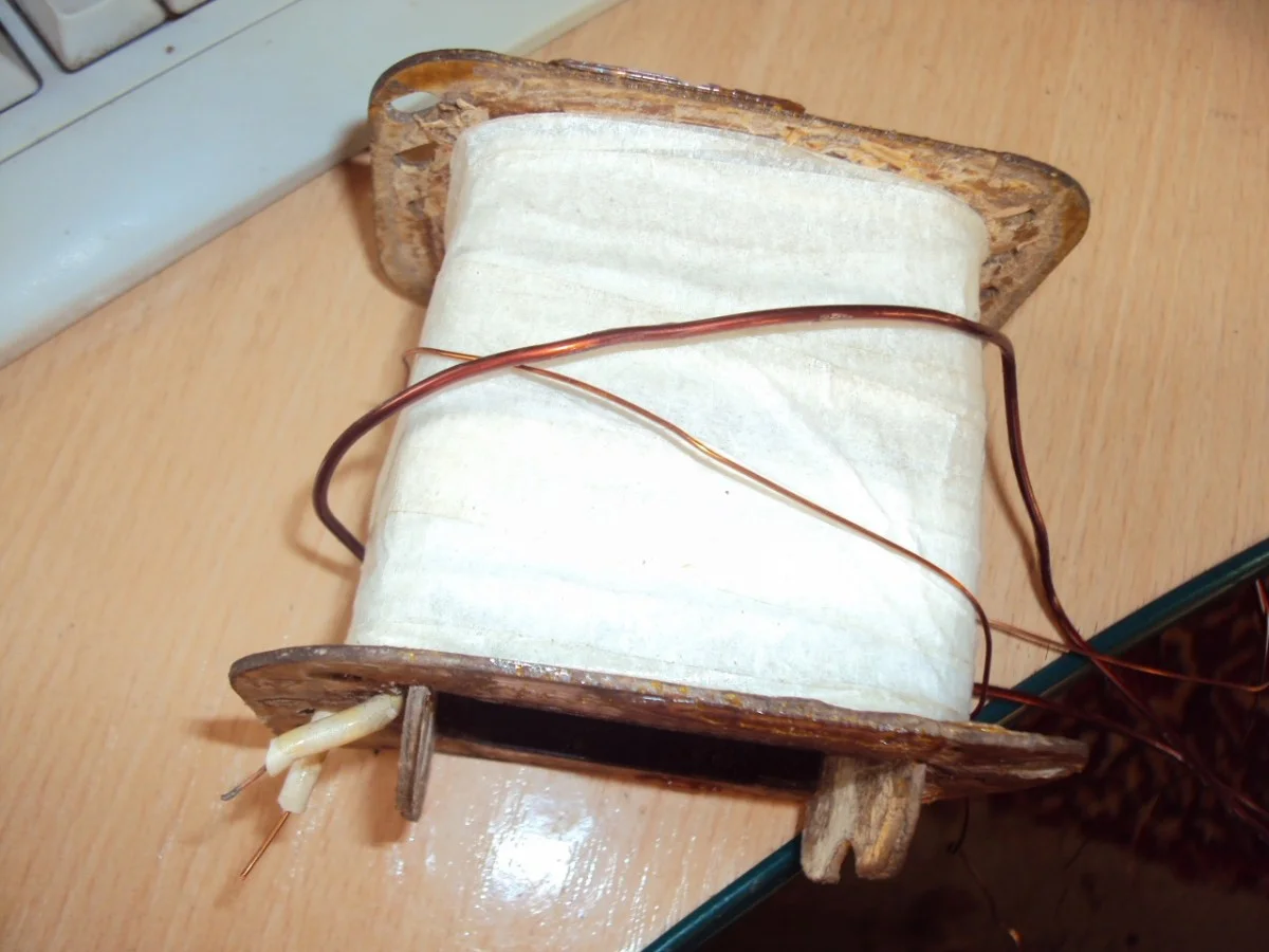

Это значит, что для получения напряжения 1 V нужно: 20 : 8 = 2,5 витка. Так как к основной (первичной) обмотке подводится 196 V, а напряжению в 1 V соответствуют 2,5 витка, то эта обмотка, если бы отсутствовали потери, должна была бы состоять из 196 X 2,5= 490 витков. Ну с потерями (10%) примерно 530 витков.. Это для 380 вольт. А нам надо 220. Составляем пропорцию 220 : 380 = 530 : х. Отсюда х = (380/220)*530 = 307 витков. Следовательно от первички отматываем 530 -307= 200 витков... Но для начала отмотай 100 витков... так сказать для пробы...
щас буду отматывать
все 100 витков отматал
что дальше делать?
Всё. Теперь мотай вторичку. Между первичкой и вторичкой надо проложить изоляцию из тонкого электрокартона, лакоткани или на худой конец фум-ленты - слоя 3-4. А затем, зная, что у нас 2,5 витка на 1 вольт получаем количество витков для каждой половины обмоток: 27*2.5=67,5 витков. И таких надо 2 обмотки.... И вторичные обмотки между собой изолировать 2-3 слоя...
у меня получиться то есть две вторичные обмотки?
а если нету ни картона не лако ткани не фум ленты?
фольга есть
газетки ткань разная обрезки вот лака нету только тюбик клея монолит грамм 30
А стеклоткани нет?
где то было маленько я помню что паяльник обматывал, щас поищу
а скоч малярный можно использовать?
Можно попробовать
нечего не случиться? если я намотаю слоя 2-3
Между первичкой и вторичкой - слоёв 5....
окей щас сделаю
вот что получилось!

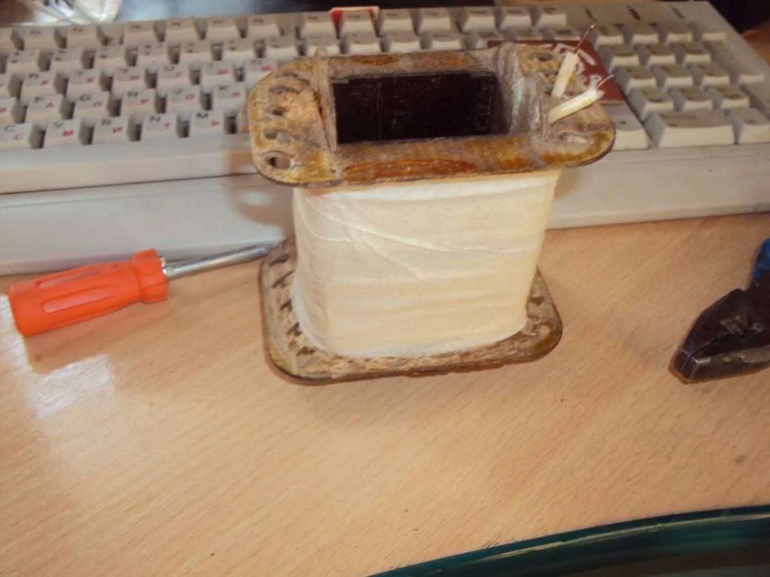

а проволку на вторичную обмотку какую брать? с первичной можно взять?
Нет. Ту, что со вторичной смотал...
P.S. Отлично получилось!!!
тонкий с первичной обмотки а толстый с вторичной
