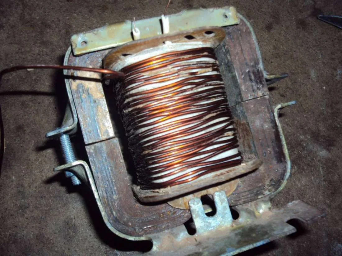

вот так должно получиться первая вторичная обмотка? и где будет фаза и где будет выход на 27в
Да, примерно.
Не совсем корректный вопрос - будет переменное напряжение 27 Вольт.
А фаза и ноль - это относится к осветительной сети...
Да, примерно.
получается все равно будет два выхода?
а вторая вторичная обмотка зачем?
можно ли намотать вторичную обмотку тонкой проволкой?
мотать надо сверфу или снизу?
Нет, желательно толстой
Их 2 вторички по 27 вольт
Как удобнее :)

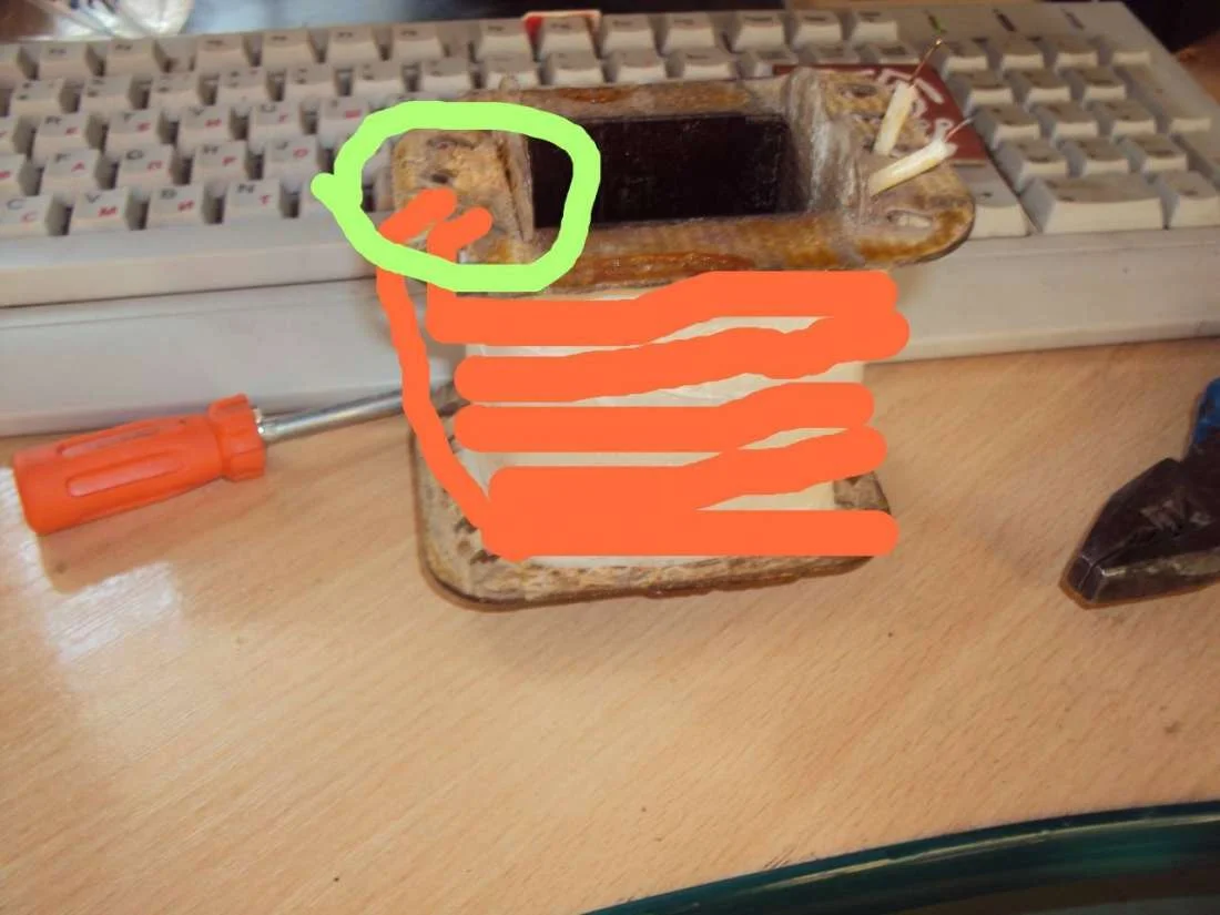

намотал 31 виток толстой подключил мерял показывал 9-10 потом 39-40 решил проверить на входе первичной он загудел я выключил он не нагрелся потом намотал тонкой он вообще не показывает сколько на вторичке а на входе 205в
НЕЛЯЗЯ уменьшать поперечное сечение проводника ,т.е. если мотал толстой ,нужно либо такой же толщины либо большей мотать )
нет я мелкую смотал и намотал по новой толстую на входе нормально 189 а на вторичной обмотке 0в
Магнитопровод собраЛ!?
Может где нить межвитковое замыкание(
вот как получилося
