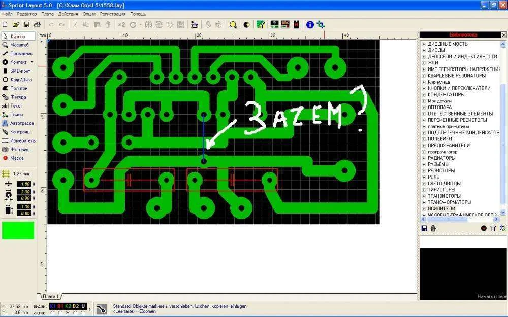

Не могу понять зачем это отверстие на схеме.
Люди столкнулся с такой проблемой,в упор,хоть убейте не пойму зачем это отверстие на схеме, по идее это кондер на 0.22 мкФ ну а где второе отверстие под него? Оо

Вот так,минус питания на 3,7,11 ногу.Конденсаторы у вас нарисованы на входе 1,2 и 16,17 нога.

Я это понимаю,но не уловил суть ответа на мой вопрос,почему это отверстие посреди дорожки и с чем оно должно связываться, или другое нужна ли она?
Тут изображено два конденсатора по 0.33мкФ а для сборки писалось что нужен еще 1 номиналом 0.22мкф как раз перед Электролитическим конденсатором в 6800мкФ
Я же вам нарисовал синей полоской для чего это отверстие,туда ставится перемычка с минуса на 3,7,11 ногу.А конденсатором номиналом 0.22мкф нужно зашунтировать электролитический конденсатор в 6800мкФ.Примерно можно сделать вот так.Кривовато получилось но суть должна быть понятна.:D

Ой ) Простите не увидел сначала )) Большое спасибо ))))
Терь все встало на свои места )
P.S. Плата уже травится ))))
