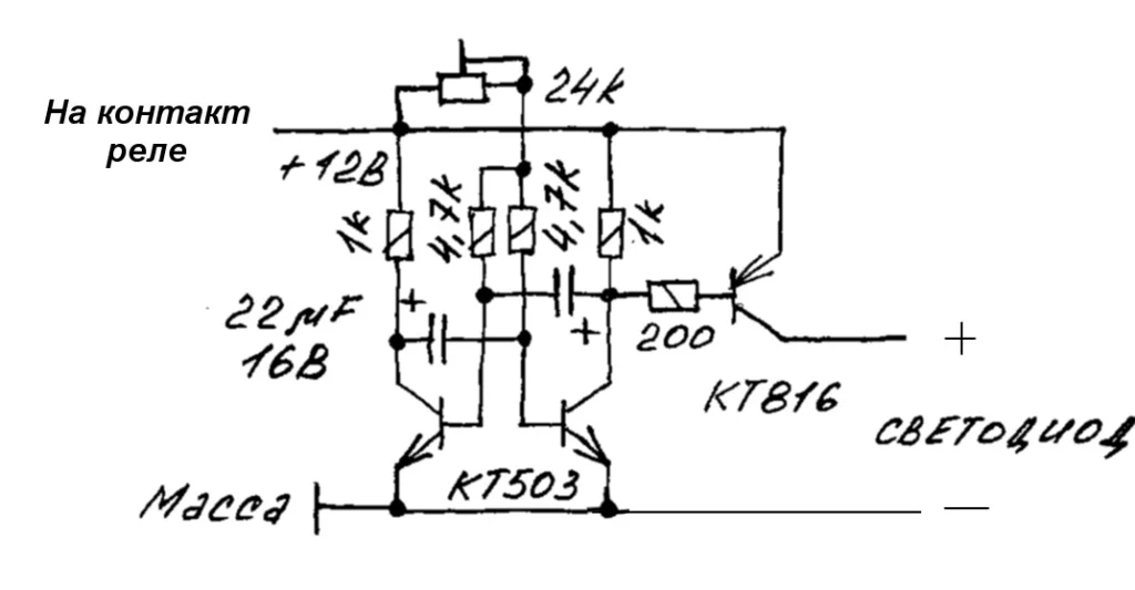

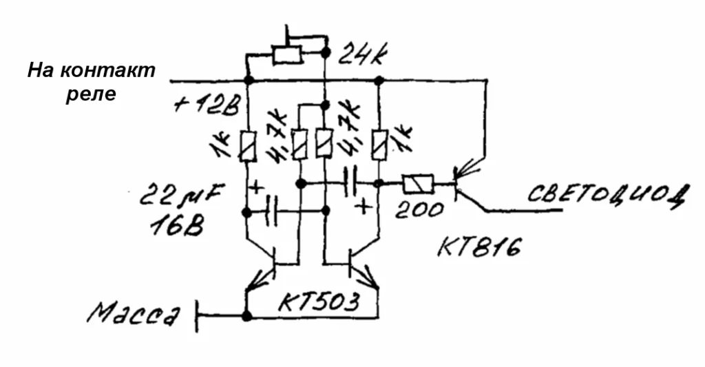

Вот Ваша беда, ознакомитесь пишите ... :)
если чуточку попонятней то наверное как то так ?
и еще....резистор разве не надо ток ограничивать после транзистора на выходе на + светодиода ?
    24.7 KB · Просмотры: 1,296
Минус (масса) в любом случае идет на катод светодиода ... :)
Ну это само собой разумеется, но это относится не к схеме, а к светодиоду, высчитывается так >>> Расчёт резистора для светодиода ... :)
Потом Вы говорили, что у Вас уже собрано, значит резистор уже есть ? ... :D
ну мало ли...я ж говорю лет 10 паяльник не держал а щас вот приспичило )))
собрана схема на микросхеме там резистор на 5 ватт 1Ом как по схеме :)
В общем и целом все понятно ...делов на полчаса ... найти бы еще макетную плату и перечисленные детали...надо перерыть шкафы думаю все детали найти без проблем...только у кондеров срок годности истек уже наверное))) пущу в разборку очередную материнку от компа или еще чего нить ))) будет чем заняться в праздники, спасибо )
Вот это резистор и поставь, просто я имел ввиду не эту схему, а реле, там есть резистор к светодиоду ? ... :)
хм.....на реле нету......в эмблемке в самой насколь я знаю внутри стоят резисторы SMD на каждый светодиод...как там внтури соединено не знаю точно, но там несколько групп диодов белых и красных и помоему резисторы тоже стоят, покрайней мере она предназначени для подключения напрямую паралельно лампочкам в фаре ) до этого у меня стояла белая подключена была напрямую проблем не было. сейчас стоит двухцветная)
Ну значит никакого резистора не надо, уже работает, просто врезаешь эту схемку после реле, перед эмблемой и все ... :)
хорошо, спасибо ! буду пробовать...обязательно отпишусь о результатах )
