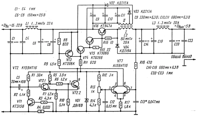

Ну и славно, что не ищешь лёгких путей! Хотел дать тебе чего по проще, но если ты любишь преодолевать трудности, то изволь.....
кх-кх, извиняюсь спросить а что это за схема???
Понравилась? А это стабилизатор напряжения. Ты же сам просил . Разве нет ? Правда он на 5 вольт, но можно его переделать и на любое интересующее тебя напряжение.
Чесно так сибе, большой сильно!!! Я имел в виду кренку или че другое!!!
А хотя схемку надо будет сохронить может и пригадится для чего нибудь

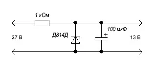

Ставь стабилизатор - LM7824. Если такой найдешь в магазине.
Или как написали ранее, ставь простейший параметрический стабилизатор.
Ну, ёлки-палки... развели тут демагогию...
Делай как я написала.
Стабилитрон любой маломощный, на напряжение 12 - 24 В, резистор рассчитывается исходя из того, какой стабилитрон стоит.
