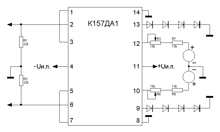

Форумчане помогите плиз
подскажите какие куда переменники здесь пихать:tehnari_ru_837::tehnari_ru_837::tehnari_ru_837:
Пожалуйсто очень очень надо!!!
У самого что то бошка не варит

Вот сюда "пихать"

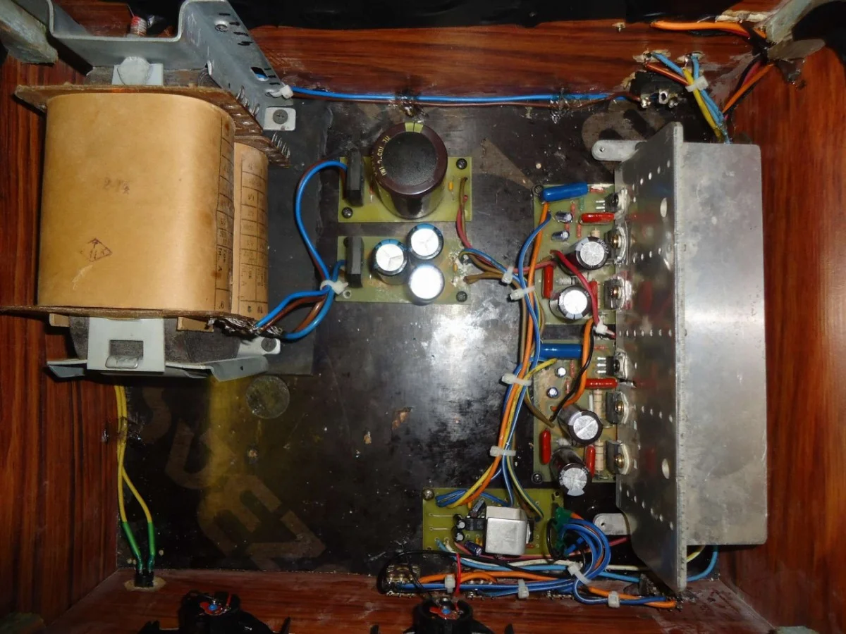

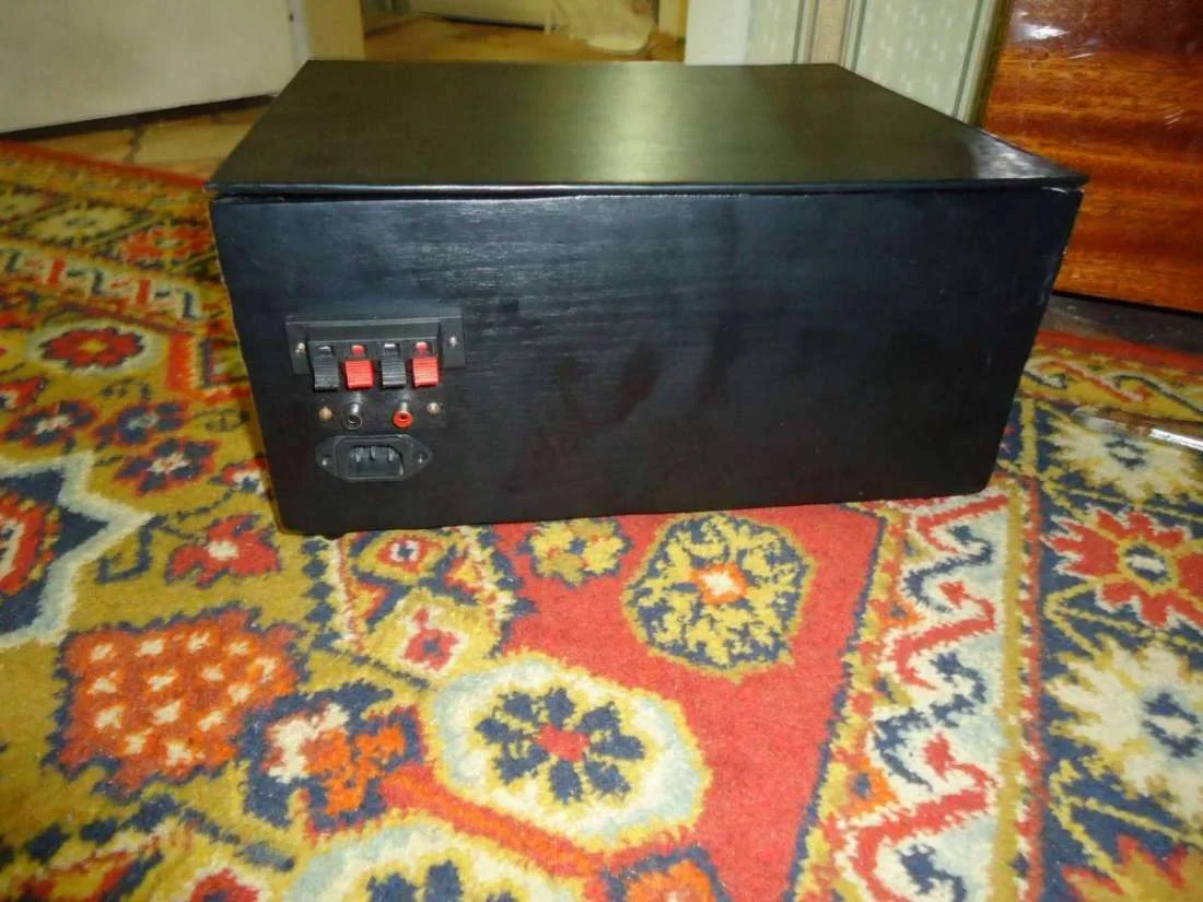

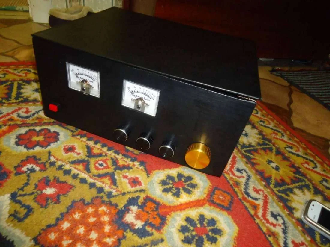

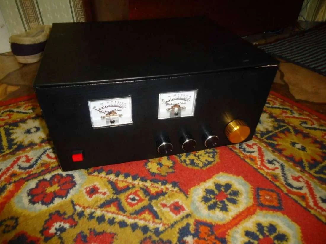

Дорогие форумчане проедставляю вашему вниманию мой проэкт!!!(даже можно сказать наш проэкт):tehnari_ru_288:
только там осталось доделать три вещи это проикрутить крышку, подключить индикаторы, и понять почему не пашет второй канал:tehnari_ru_942:

Ну вот и молодец!
влад2012 Дырья вентиляционные где? В замкнутом объёме сварится с любыми радиаторами.
Смотря в каком объёме. В деревянном - таки да, сварится. В металлическом, если не гонять 24 часа в сутки на полной мощности, не сварится.
Правильно! В металлическом не сварится. В металлическом - поджарится!
Хлопцы хорош Флудить, подсказать надо как правильно ... :)
На дне на сверли отверстий, и по бокам! На дне можно и на глаз на сверлить, по бокам сперва линейкой разметь! Сверло 5мм, тебе за уши хватить такого "друшлака"
Окей приму на вооружения:tired::tehnari_ru_953:

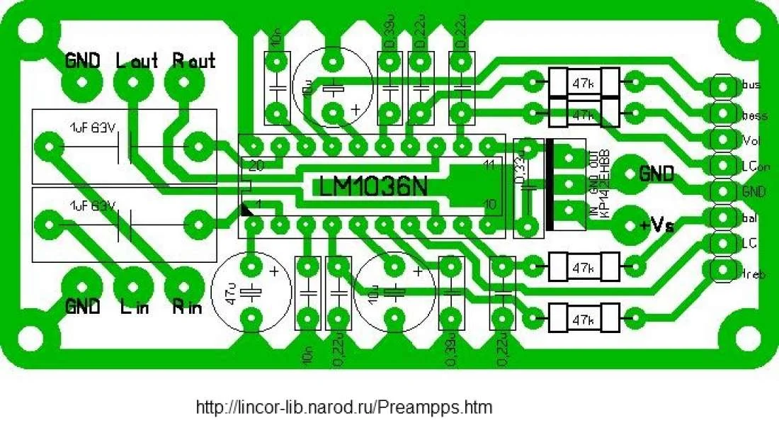

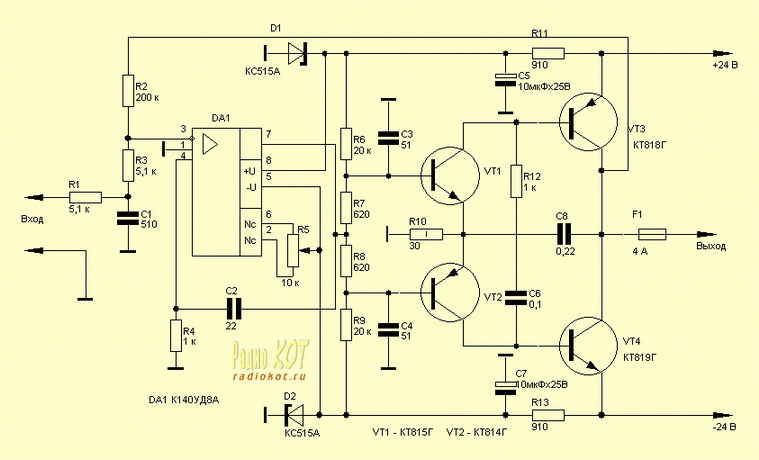

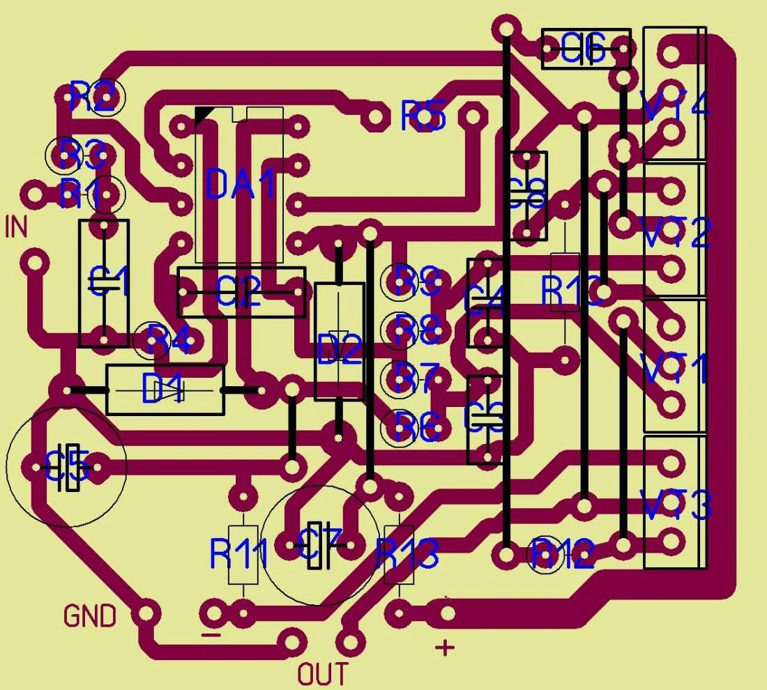

Я решил продолжить тему о создании уселителя дабы не создавать новую тему
На днях было принято решение дабавить к данному уелителю сабвуферный канал на 60-70ватт
схему уселитиля взял с сайта радио кот и мною была нарисована печатная плата,
ФНЧ взят Дреда
