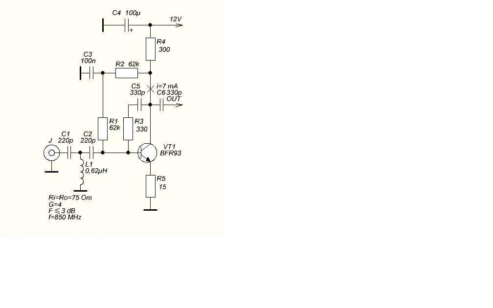

Думаю, это оптимальный вариант.Вероятно вам поможет "польская антенна" со встроенным усилителем
А это зависит от желания стартера - хочет он почувствовать себя потребителем или крутым матёрым радиолюбителем.Думаю, это оптимальный вариант.
