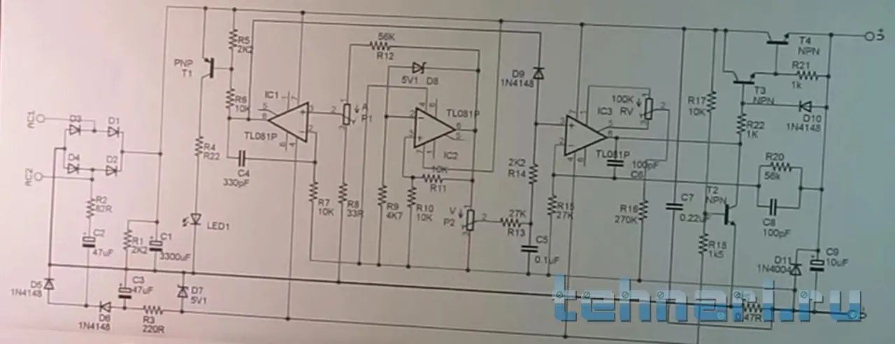

Мне нужно с импульсника взять одно отрицательное плупериодное напряжение. Смотрю на шим. А заморочился с лабораторником 30В 3A KIT DIY. За неграмотность извиняюсь самоучка начинающий.
Если вам будет интересно, вот его схема
    27.9 KB · Просмотры: 128
Если нужно только одно напряжение, пойдёт любой преобразователь с гальванической (трансформаторной) развязкой. Куда включать плюс/минус - какая разница? ;)
он и от импульсника отлично работает, только включить серое вещество и будет порядок
http://www.tehnari.ru/f99/t106041/
Пожалуйста можно характеристики катушек и термистора на вашем импульснике.
термистор 20 Ом (ток чем больше тем лучше) , колечко эпкос N87, размеры уже не помню ,вот моточные данные под 34*20.5*10м
первичка 69 витков провод 0.63мм
вторичка 15 витков в 3шт провода 0.63мм
либо 0.8мм в два провода
частота 50кГц.
Спасибо! Удачи тебе.
