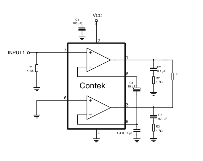

я знаю схему, её просто рисовать надо да и не знаю где достать такую микросхему hvd4863mte нижняя строчка a61014. 5 сопротивлений 9 конденцаторов если интересно нарисую печатку. плата получается меньше спичечного коробка
Нарисуйте если не трудно

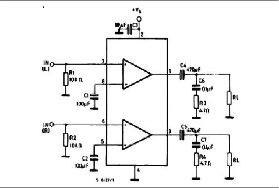

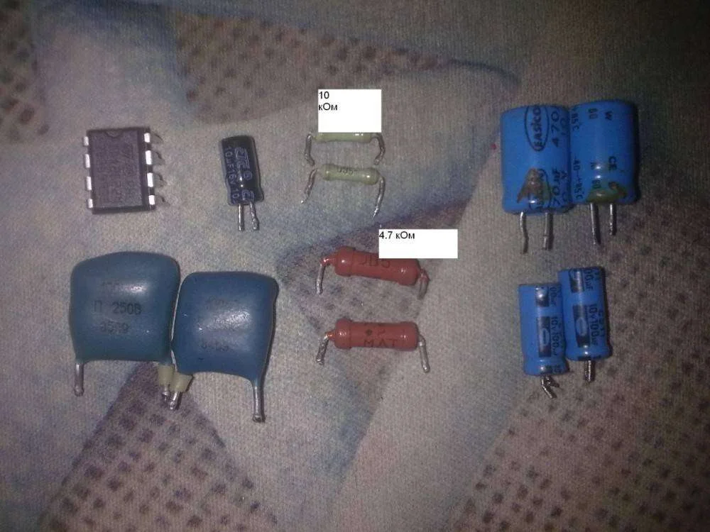

Купил микросхему тда2822м, подкиньте на эту микруху схему
См. Даташит.
А вообще схема в первом посте.

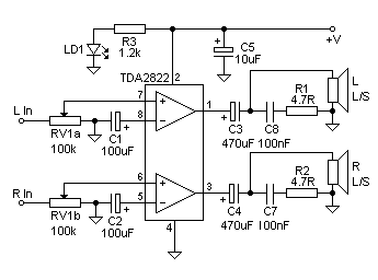

В первом посте на 16 ног, а у меня 8, и я не пойму в даташите куда цеплять динамик
Так понятно?:
    3.9 KB · Просмотры: 748
Спасибо, все понятно, а можно эту микросхему подключить мостом? И конденсатор 10мкФ заменить на 22 или 47мкФ? Резисторы 4.7ом на какие можно заменить?
Резисторы можно составить из двух (последовательно: 2.2...2.7 Ом; параллельно: 8...12 Ом), конденсатор можно 22мкФ.

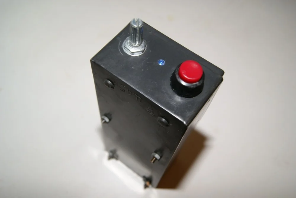

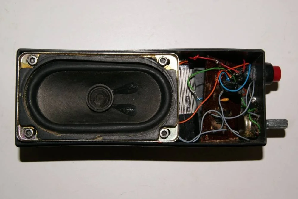

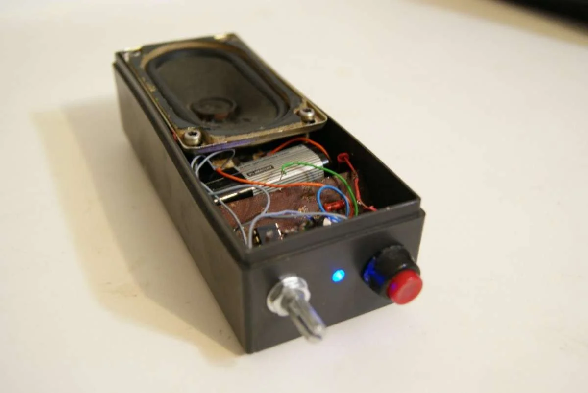

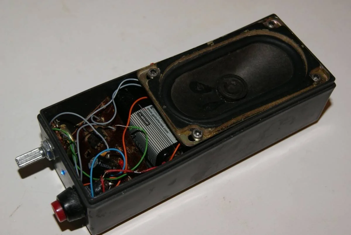

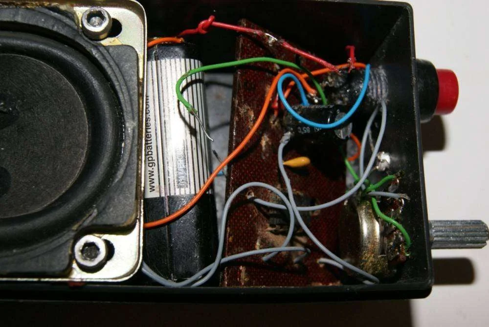

Собрал себе карманную колоонку на базе микросхемы TDA7052. Вот например:
    45.6 KB · Просмотры: 245
    82.5 KB · Просмотры: 164
    29.2 KB · Просмотры: 166
    17.5 KB · Просмотры: 138
    53.9 KB · Просмотры: 252

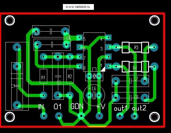

Можете дать плату для тда2822м с подписями (что куда припаивать)
Есть такая, подкорректируйте под свои детали, а куда что припаивать разберётесь по схеме
    34.8 KB · Просмотры: 1,040
Что такое 01? И где общий провод на выход?
У мостовой схемы нет общего провода на выходе
01 это общий входа

Нарисуйте пожалуйста печатную плату для этой схемы, и если можно подпишите что куда паять
