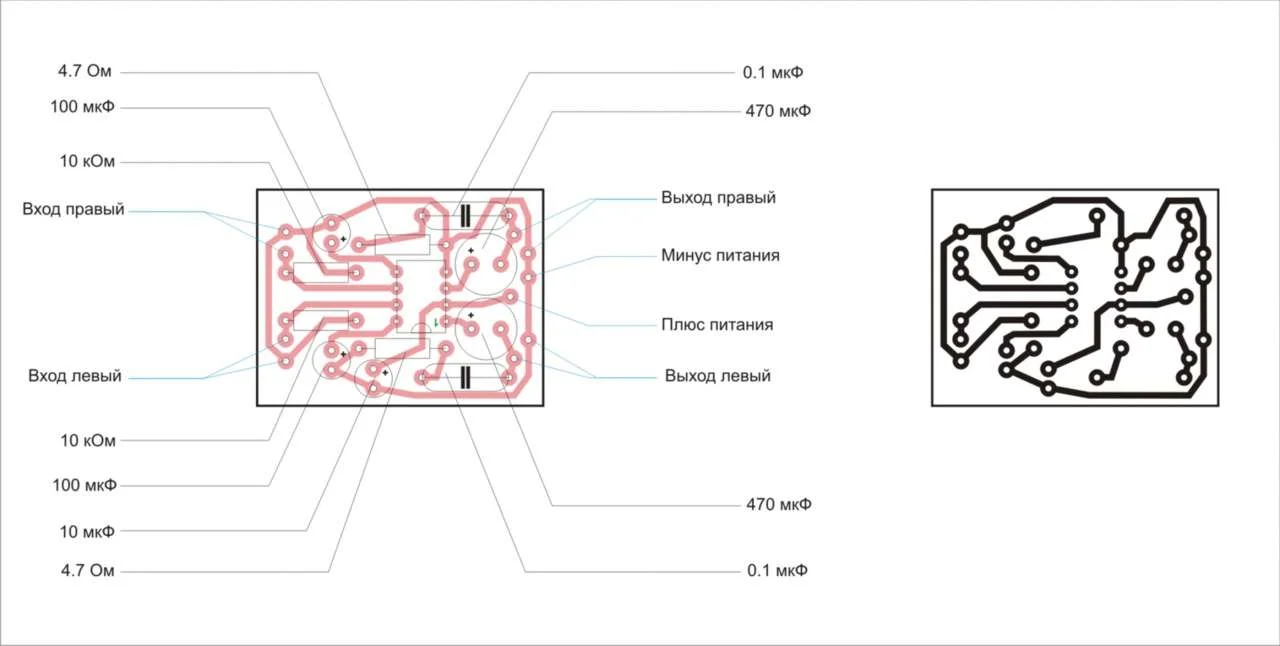

Нужна схема усилителя для телефона
А сами не хотите? Чисто ради опыта. Да и люди не знают габаритов ваших деталей(выпаяных)
Габариты и расчитать можно.
Общего может и нет на схеме, но он подразумевается. Общий подключается к массе, вот вся наука.
Нарисуйте кто нибудь плату, пожалуйста!
Не знаю чем вам помочь. На счёт "расчитать габариты" не уверен. Я со своих халявных деталей снимаю размеры, рисую плату со всеми соединениями, проверяю, потом переворачиваю прислоняю к оконному стеклу(чтоб просвечивалось) и обвожу. Потом наклеиваю скотчем на текстолит намечаю гвоздём отверстия, маляю маркером и т.д. Просто но действенно. Иногда первую часть работы проделываю в CORELе
Есть такая. Вид со стороны печати. Подкорректируйте под свои детали.

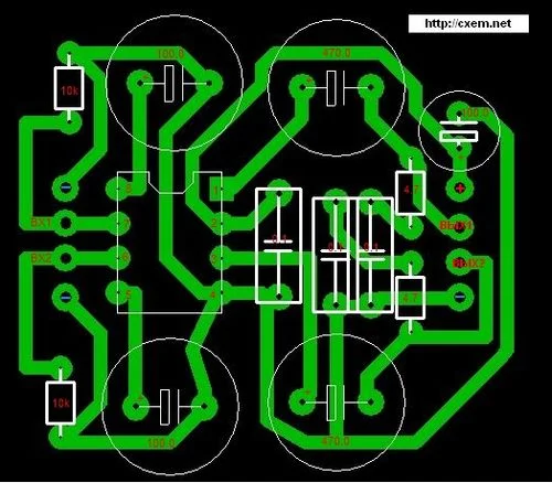

Вот под твои детали.
    33.9 KB · Просмотры: 1,762

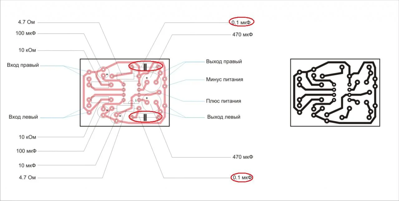

а что вот это такое! а то я полный нубак!
    36.6 KB · Просмотры: 963
Конденсатор.
И радиатор не нужен?
Какое напряжение конденсаторов брать??
Напряжение конденсаторов должно быть процентов на 30 больше напряжения питания схемы
