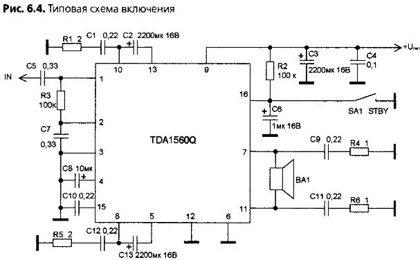

Можно его схему и печатную плату
tda 1560
вечер добрый появился вопрос этой микрухе, каким образом использовать 16,17 ноги...а точнее к чему их припаивать ?
Включай вот так.
    22.2 KB · Просмотры: 634
