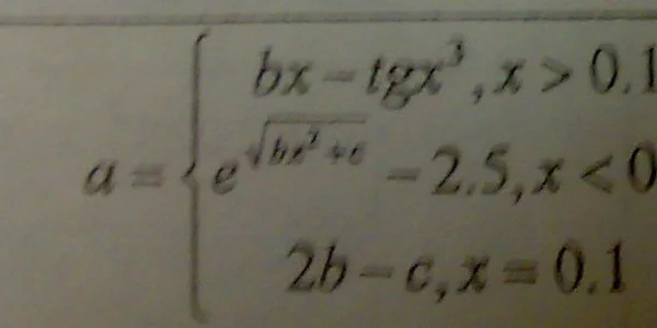

Завтра сдавать((.А я не понимаю ничего...Очень благодарна заранее.
И еще как условие этой задачи написать в Exel?

а что там во второй строчке под знаком корня?
будем исходить из того, что:
в ячейке A1 значение x
в ячейке B1 значение b
в ячейке C1 значение e
тогда эта хреновина будет выглядеть как-то так:
=ЕСЛИ(A1>0,1;(B1*A1)-TAN(A1^3);ЕСЛИ(A1<0;EXP(КОРЕНЬ(B1*A1^2+C1)))+ЕСЛИ(A1=0,1;2*B1-C1))
если я вас правильно понял

Понятно. А вы правильно формулу записали. Щас проверяла... там "-2,5" нет
=ЕСЛИ(A1>0,1;(B1*A1)-TAN(A1^3);ЕСЛИ(A1<0;EXP(КОРЕНЬ(B1*A1^2+C1-2,5)));ЕСЛИ( A1=0,1;2*B1-C1)) может так будет, или я ошибаюсь?
Ясно. А вы точно написали формулу? Почему то там нет "-2,5"
=ЕСЛИ(A1>0,1;(B1*A1)-TAN(A1^3);ЕСЛИ(A1<0;EXP(КОРЕНЬ(B1*A1^2+C1-2,5)));ЕСЛИ( A1=0,1;2*B1-C1)), может так или я ошибаюсь?

=ЕСЛИ(A1>0,1;(B1*A1)-TAN(A1^3);ЕСЛИ(A1<0;EXP(КОРЕНЬ(B1*A1^2+C1))-2,5)+ЕСЛИ(A1=0,1;2*B1-C1))
Благодаря вам я уже в чем-то разбираюсь) Спасибо большое. У меня последний вопрос..
Вот дана сама система уравнений..Формулу создали. А с этим больше ничего не нужно делать? Ну я имею в виду вдруг надо еще что-то расчитать или т.п(
а ну-ка, погодите
во второй строке x<0 или x<0.1?
а то у нас область от 0 до 0,1 оказалась не охваченной...
если просто фото получилось обрезанным, то
=ЕСЛИ(A1>0,1;(B1*A1)-TAN(A1^3);ЕСЛИ(A1<0,1;EXP(КОРЕНЬ(B1*A1^2+C1))-2,5)+ЕСЛИ(A1=0,1;2*B1-C1))
А значение е^x тоже произвольное берется???
А зачем вы третий раз пишете ЕСЛИ? Достаточно и двух операторов. Поясняю, почему.
Первым условием вы отсекаете значения, большие 0,1, оставшиеся значения анализируются во втором условии, которое может проверять значения либо равные 0,1, либо меньшие этого числа. Третий раз условие писать совершенно не нужно :))
Примерно так формула будет выглядеть:
=ЕСЛИ(A1>0,1;B1*A1-TAN(A1^3);ЕСЛИ(A1<0,1;EXP(КОРЕНЬ(B1*A1^2+C1))-2,5;2*B1-C1))
В этот раз я её не проверял в табличном процессоре, но на первый взляд верно написано :)

условие во второй строке было "обрезанным", и я изначально шел по ложному пути.
да еще и лишняя скобка затесалась, из-за чего excel ругался на "слишком много аргументов". в очередной раз купился на то, что если они в строке формул совпадают по цветам - значит, проблема не в них.
