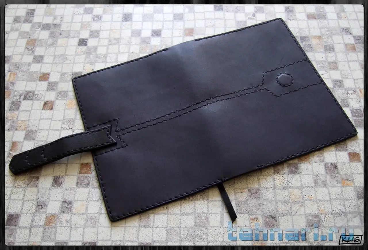

Всем привет:vic:

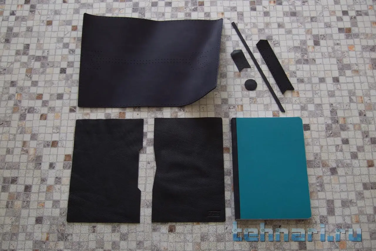

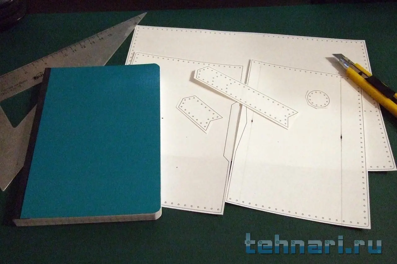

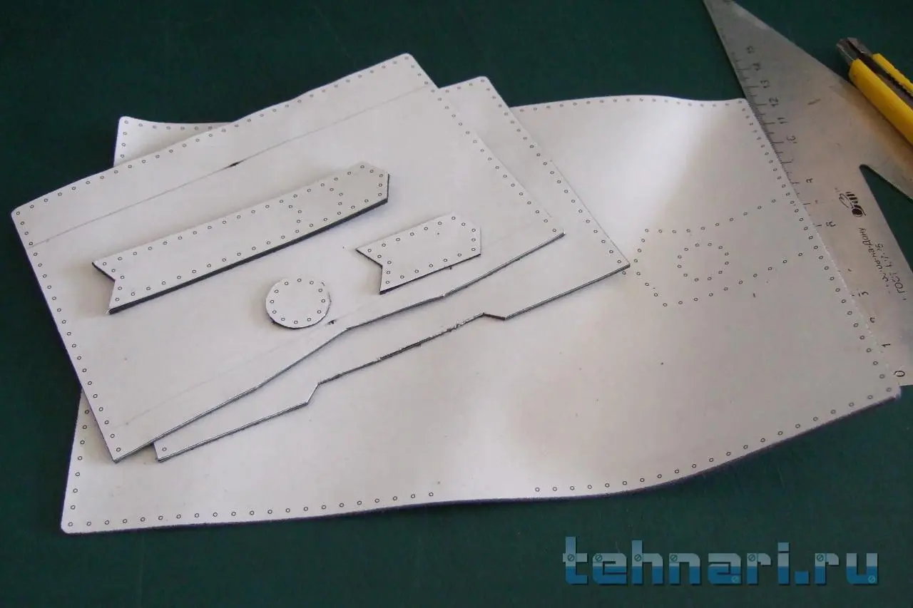

В моем нынешнем блокноте осталось 3 пустых листа. Пора обзаводиться новым. Естественно, я планировал сшить под него обложку из кожи. Сам блокнот купил в канцелярском магазине. Нарисовал и нарезал выкройку:
Нарезал кожу:

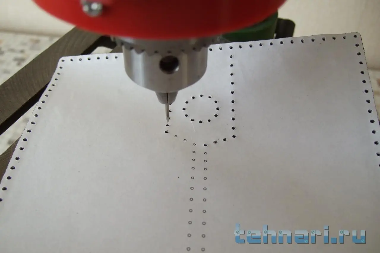

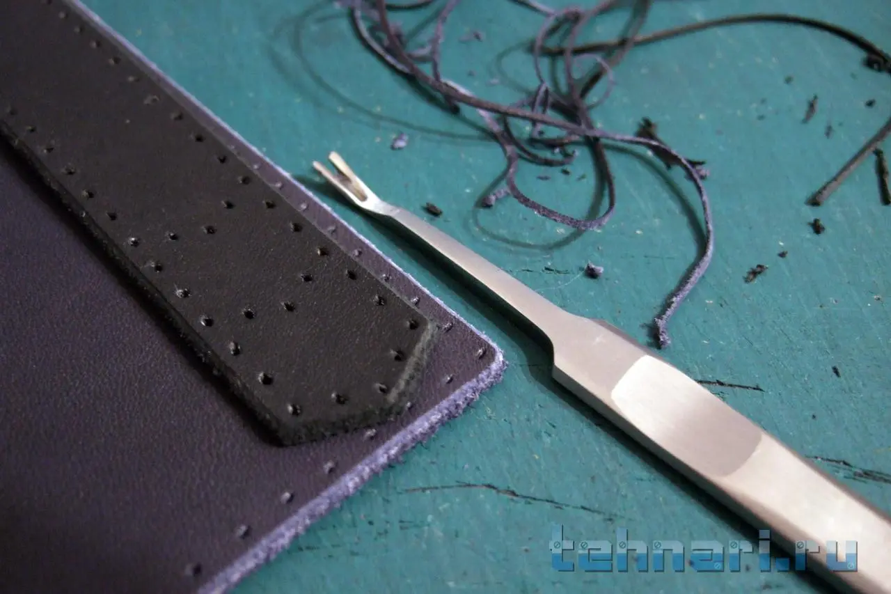

Насверлил отверстий под шов:
Все детали готовы:
Срезал кромки:

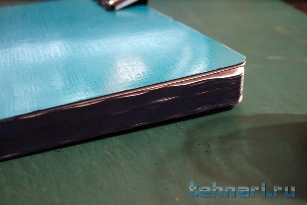

Акриловой краской прокрасил торец блокнота:
Страницы слиплись, пришлось каждую разъединять:)

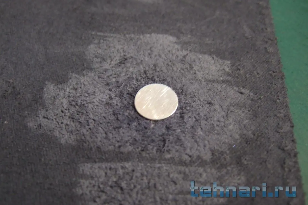

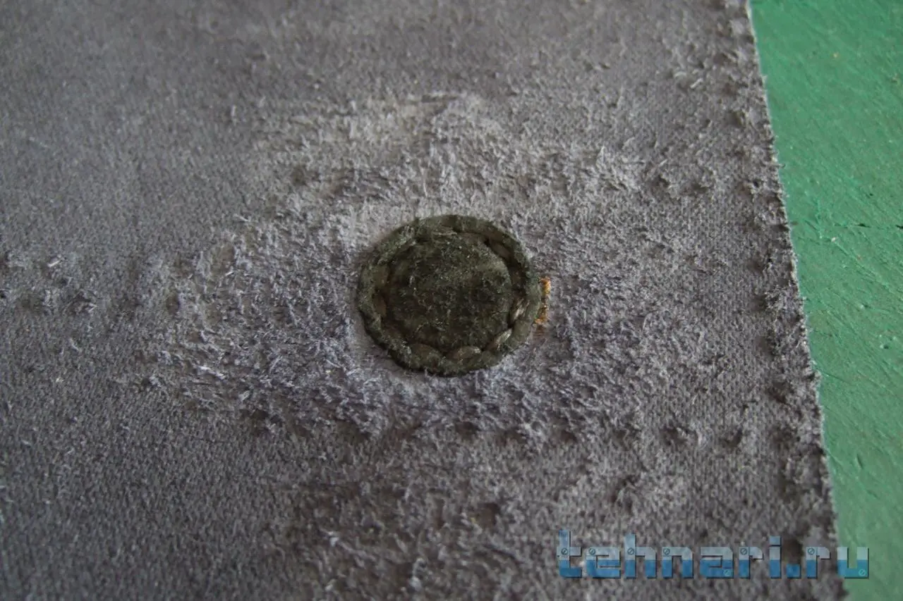

Застежку блокнота захотел магнитную. Магниты у меня давно откуда-то взялись. Маленькие. И чтобы они лучше схватывали через кожу, истончил ее:

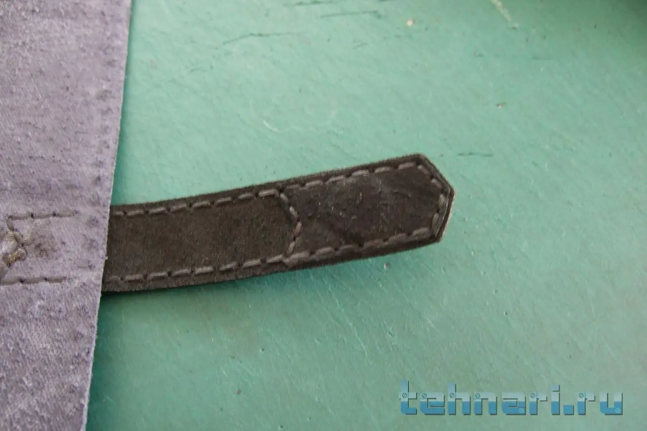

Прошил магниты кожаной накладкой:

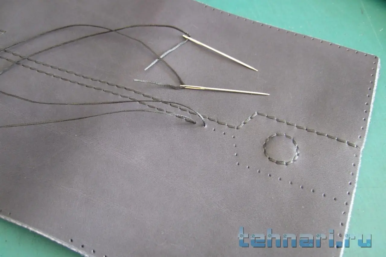

Прошил саму обложку. Вощеная плоская нить, седельный шов:

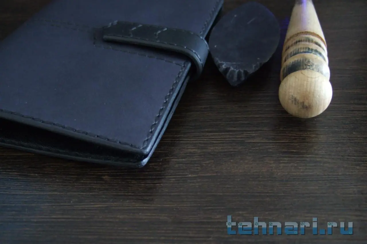

Торцы обложки прокрасил, прогладил, натер воском, заполировал:

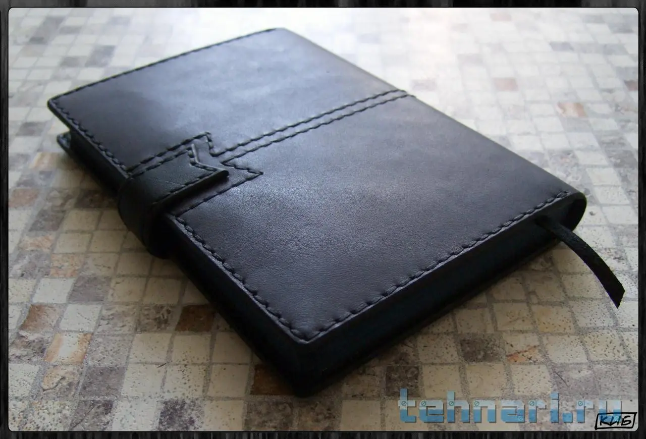

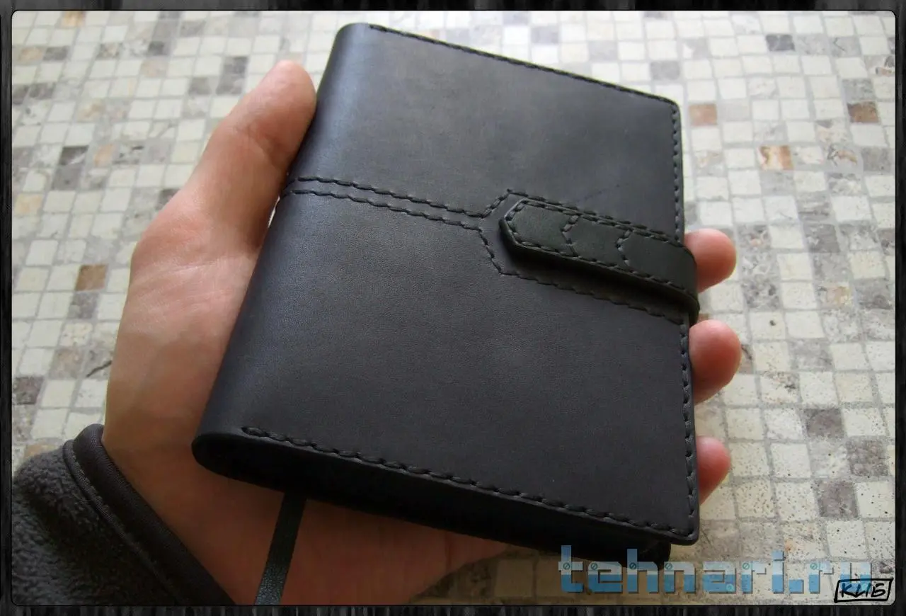

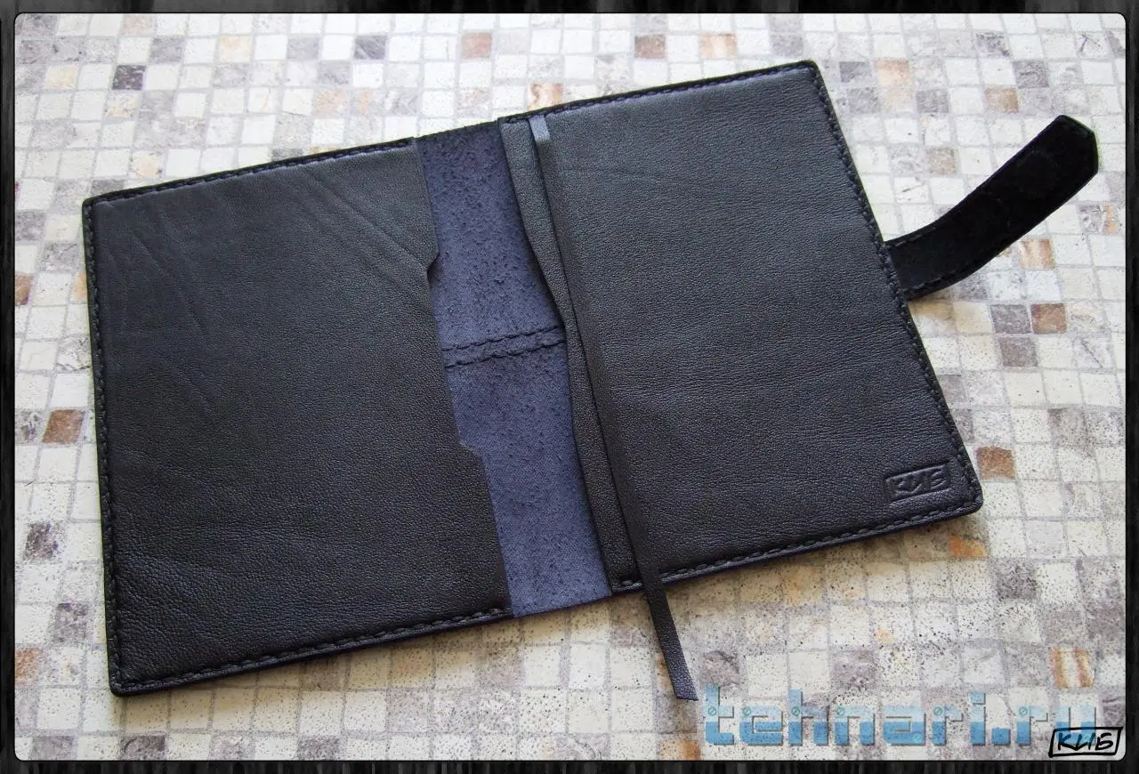

Вот финальные фото:
Вроде работа не сложная и не объемная, а времени отняла 6 часов и 22 минуты.
Надеюсь, новый блокнот прослужит, как и старый, 8 лет:wo:

Всё таки в домашних условиях лучше сверлить чем пробивать.
Вчера на Митинском радиорынке купил станину для дрели, и решил присобачить к ней пробойник, получилось ничего, но усилие что-бы пробить кожу пробойником на 4 иглы не хватило, поставил на две иглы, в принципе нормально, но натер мозоль на ладони пока пробивал два шаблона.
И теперь понял что лучше сверлить отверстия, да и соседям спокойнее будет, а то уже по батареям стучат.
Красиво получилось, стильно!
Попробуйте сверлильный станок. :) в качестве пресса для пробойников.
Красиво получилось.
Благодрюtehno040
Абсолютно согласен. Три года уже обхожусь без пробойников. Для толстой кожи использую сверлильный станок. По скорости выходит уж точно не медленнее, чем пробойниками. А тонкую кожу быстрее шилом наколоть.
