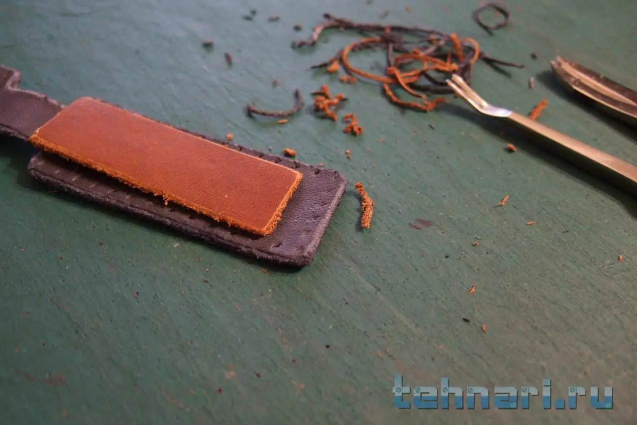

Скорее из-за того, что он черный. Я видел как ты обрабатывал края сумки для друга. Решил тоже попробовать. Насчет твердости еще не знаю, хорошо это или нет. Надо посмотреть как поведет себя обработанный торец. Например, когда торец обильно намазан пчелиным воском, со временем он может посветлеть.Выбор на него пал из-за твёрдости?
Спасибо. Приятно слышатьБезукоризненно! Работа профи.
Да, ты прав. Но это же придает изделию другой, тоже интересный, вид.когда торец обильно намазан пчелиным воском, со временем он может посветлеть.

Придать коже водостойкости и затонировать цвет.Пропитка льняным маслом чем обусловлена?
При чем тут хрупкость? Впервые об этом слышу. Уже несколько лет пропитываю льняным маслом и никакой хрупкости не наблюдаю. Портфели и вовсе каждую осень обильно промазываю маслом.Добавить коже хрупкости?
Как это при чём? Льняное масло, как и подсолнечное и некоторые другие, со временем полимеризуется. Это свойство, например, используется в масляной живописи. А для пропитки кожи используют что-то несохнущее: костное, воск и т.п.При чем тут хрупкость? Впервые об этом слышу.
Про такое слышал. Но что эта полимеризация приводит к хрупкости, не слышал.полимеризуется
Все холсты, писанные дедом при жизни, пошли трещинами. Бутылочку его льняного я храню как память. Этот запах - как воспоминание из детства.Но что эта полимеризация приводит к хрупкости, не слышал.
