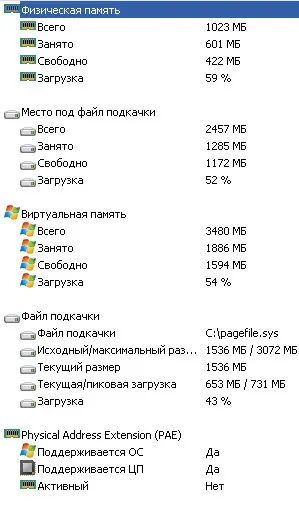

Пожалуйста, сделайте три вещи:
1.Укажите нам сколько у Вас ОЗУ (оперативная память), можно узнать через ПУ в свойствах системы, либо при загрузке "успеть увидеть".
2. Укажите нам, какй у Вас обЪем файла подкачи ("своп-файла"). Он лежит в корне системного диска (скрытый файл, придется включить их отображение в "Свойствах папки") и называется pagefile.sys
3. Укажите нам, включено-ли у Вас "Восстановление системы".
"Восстановление системы" включаю всегда после переустановки системы и польщуюсь постоянно, при необходимости.
Что касается памяти, прилагаю скрин. Если это не то что нужно, извините и объясните еще раз как сделать правильно.
