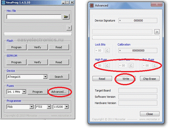

Я непонимаю что в сине прог нужно нажать для выставления нужных фюзов,боюсь запортачить камень,уже ни первый разtehno004
Попробую погуглить на щёт avrdude.
Да там же нужно нажать всего 1 кнопку и выставить Байты конфигурации те которые я вам предоставил именно так и работает SinaProg у неё не так как в PonyProg по галочкам. вот скрин
Да я знаю что нужно нажать одну кнопку,нужно же выставить от внешнего кварца чтоб тактировалось,а мне нужно носом ткнуть я сам немогу додуматься
Ура всё заработало раздуплился в avrdude намного проще tehno034

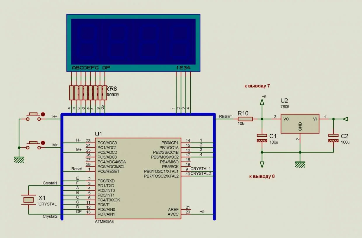

Уменя нет таких микросхемы реального времени и микроконтроллера! Часы решил собрать с того чот есть. Имеется атмега8, кварц снял со стрелочных часов, а индикатор выпаял с нерабочего спутникового ресивера!
Через час-полтора выложу схему под ОА с прошивкой :)
Схема часов.

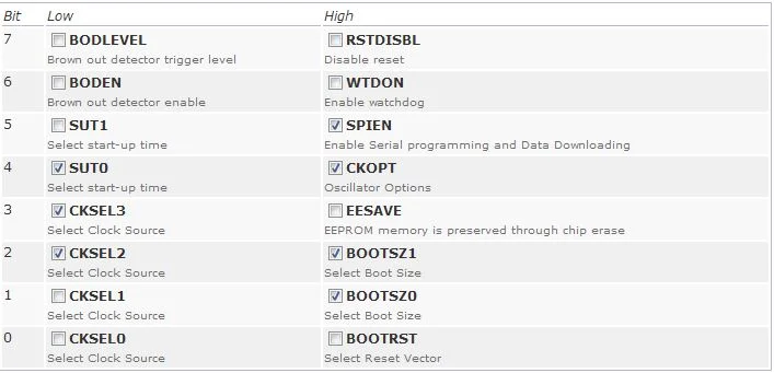

Фьюзы.
В архиве прошивки под ОА и ОК.
P.S. В отличии от первой схемы точка горит только во втором разряде.
Собрал часы, но почему то они очень заметно мигают! Как это исправить?
фьюзы выставляли ? должны быть на 4 Мгц
Контроллер прошил программатором TL866A. Там не где не нашел такой возможности!
Дело точно во фьюзах, терморегулятор делал тоже на 4мгц фьюзы небыли даны и индикаторы мигали .
Прошивка под стандартные фьюзы (1Мгц). Еще придется добавить два конденсатора на кварц
Один минус прошивки что точка не часто мигает tehno015
Очень большое спасибо! ПОлучилось! Нашел где выставлять фюэы, наново прошил контроллер и все чудесно работает без мерцания.
