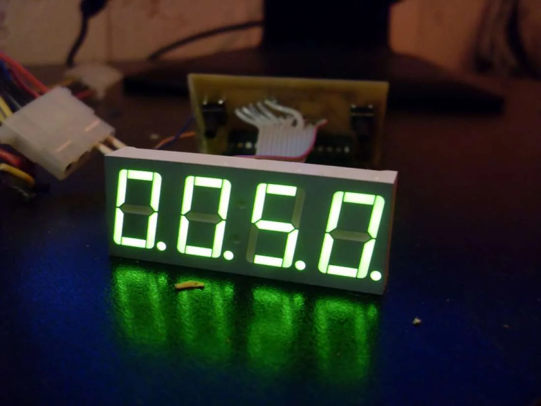

В общем программатор собрал на 5 проводков с LPT. COM никак не хотел работать и подавать признаки что подключен к ПК. С LPT же все сразу открылось, откалибровалось и записалось.
Печатную плату взял с 1-ой страницы от Валерия с доп. smd резюками.

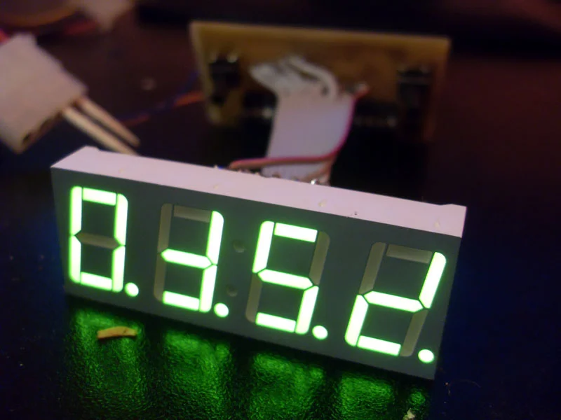

Проблемы 2:
1) Не горят верхние сегменты (по даташиту проверил все рабочее, т.к. при других показаниях верхние индикаторы работают).
2) Не идут часики... трабл с прошивкой или с кварцем? Я кварц взял с часов (стандартные часы за 80руб на 1,5V АА батарейке)

Проблема была в монтаже, а именно ножки МК визуально были пропаяны, а фактически под лупой рассмотрел что олово образовало выпуклость но не тронуло сам контакт)

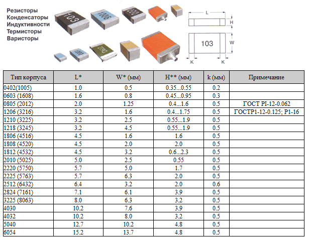

А smd резисторы какого размера?
