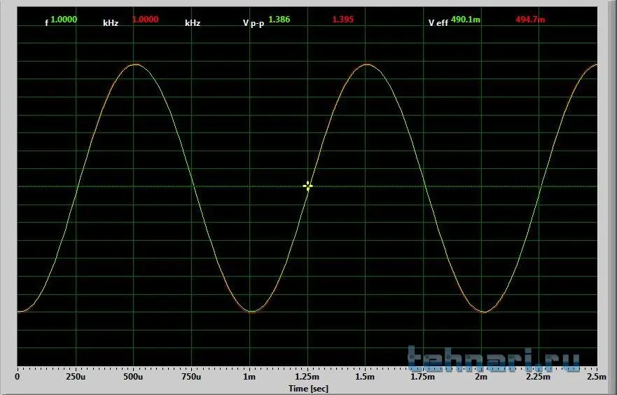

Установил ТВЗ-1-9. Измерил мощность при таком режиме: Ua = 275 вольт, Ia = 50 мА, Uc2 = 290 вольт. На частоте 1 кГц на выходе усилителя с чистым синусом эффективное напряжение составило 4.9 вольт. Имеем на выходе 6 ватт звука.
Понятное дело, в небольшой комнате такая мощность ни к чему, слушаю обычно при громкости 15-20% от максимальной. Поэтому после замеров немного изменил режим: Ua = 266 вольт, Uc2 = 278 вольт, Ia = 46.5 мА. Полет нормальный. Максимальная мощность, думаю, в районе 5 ватт.
Собственно, появился вопрос - как изменить ООС так, чтобы был небольшой подъем АЧХ на верхах? 4гд-35 ВЧ не играют вообще, а по одному 2гд-36 им мало, практически не слышно. АС менять пока не планирую, поэтому и хочу выкрутиться изменениями в усилителе.
P.S. Обещал измерить ток второй сетки. При указанном выше режиме (Uc2 = 278 в) ток равен 5.3 мА.
