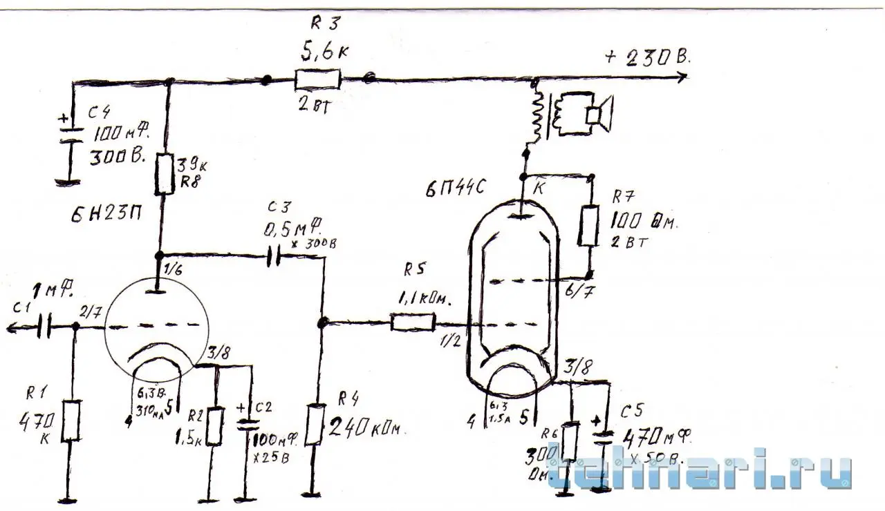

Здраствуйте.

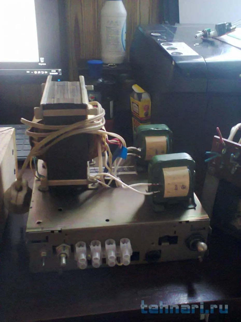

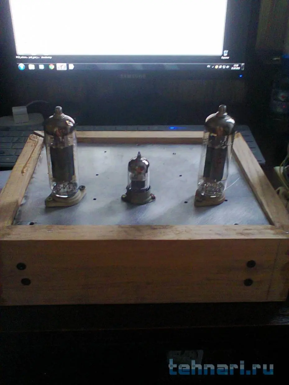

Вот захотел послушать лампы 6п 44с есть свободное время решив собрать усилок на них,
в предварительном 6н23п .

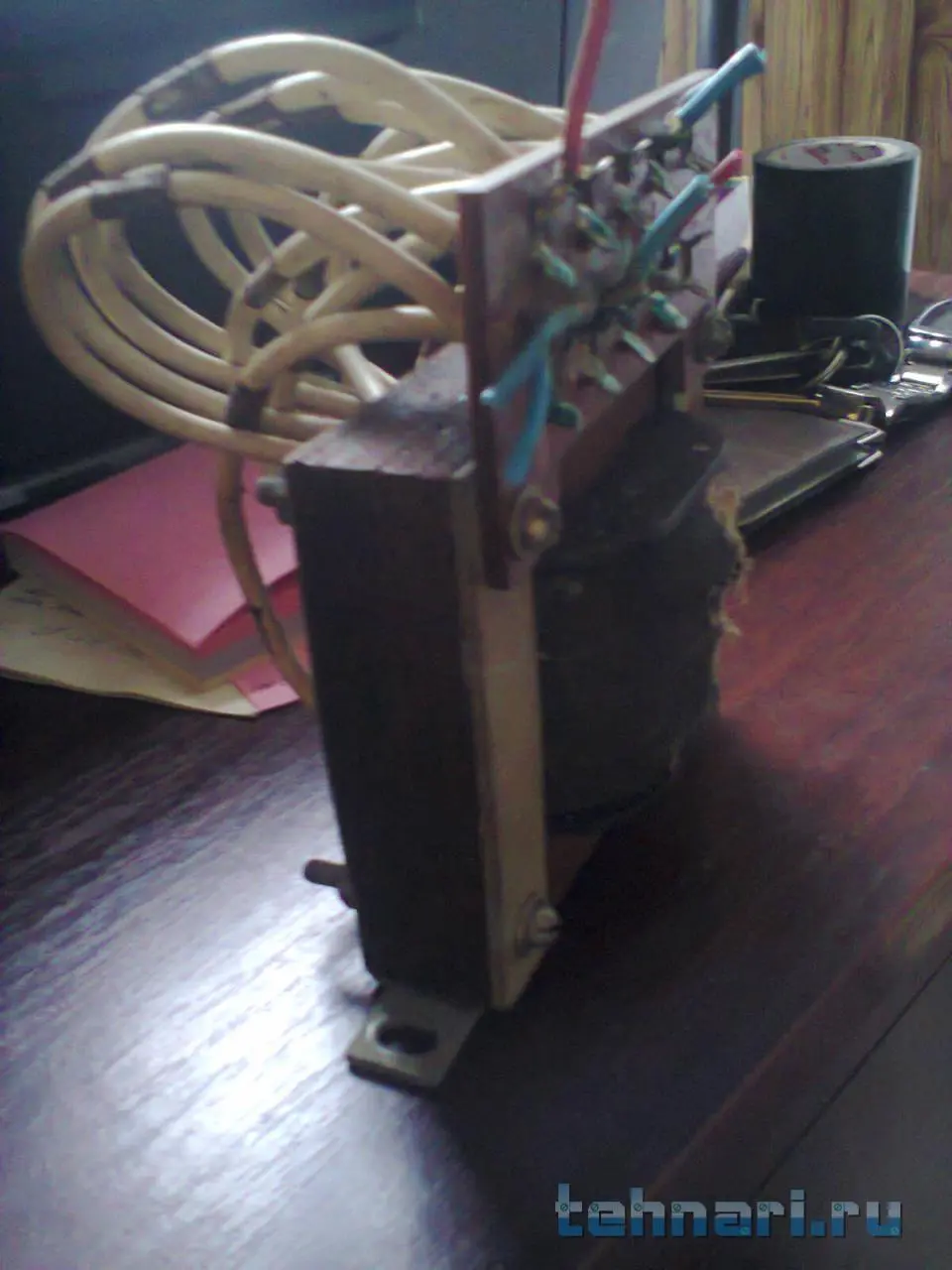

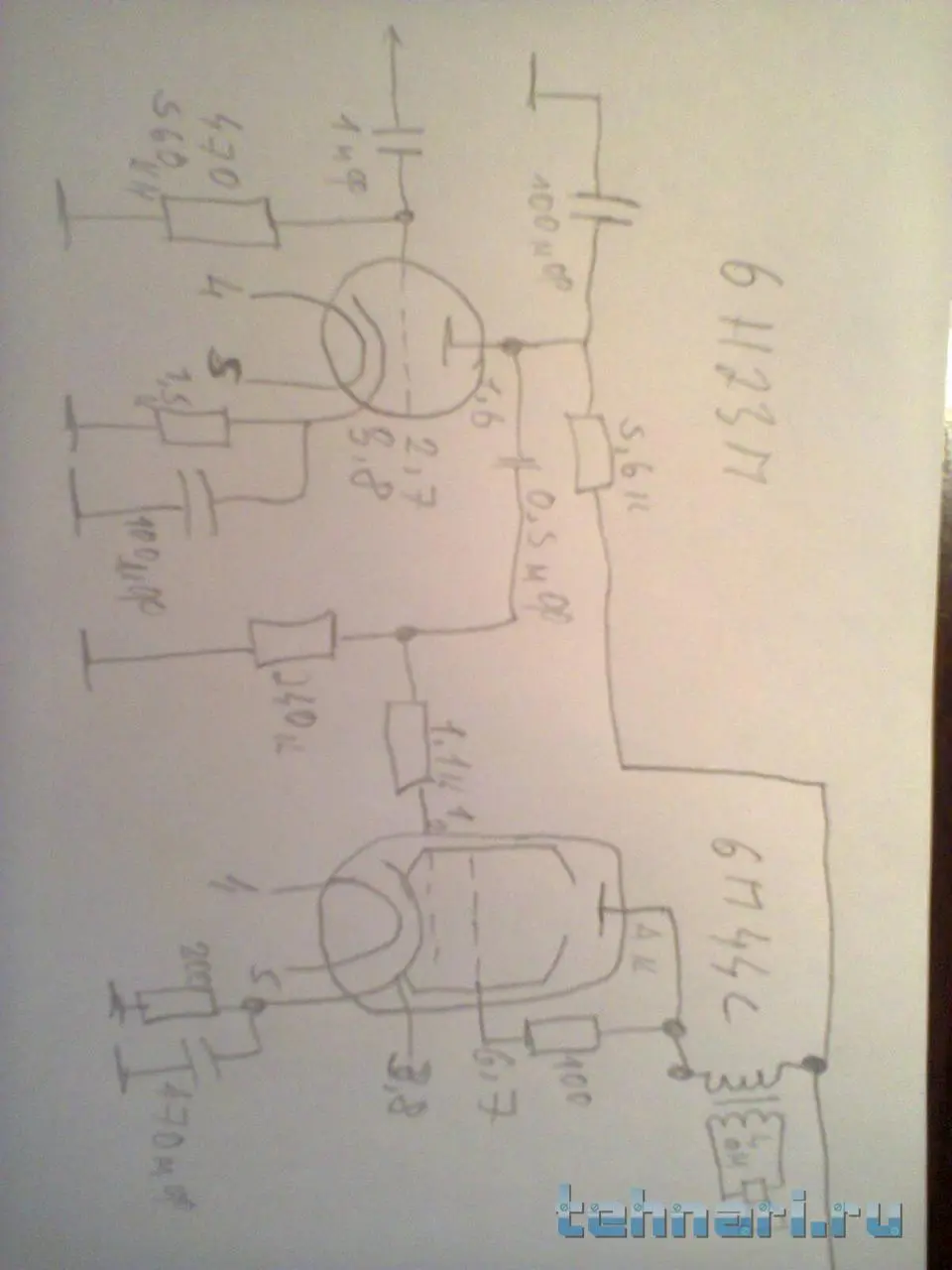

Ни одной схемы не нашёл в просторах интернета на двух лампах. вот набросал свою прошу судить и внешний вид будующего УС. и звуковой транс будующий

Упсс!!!
Извените вот перевёрнутое фото

Стоит ли возиться с однотактом? Или АС соответствует?
АС всего на 10 ват у меня .
Хочется послушать как звучат эти лампы , давно валяются, переставляю с места на место , а выбросить жалко вот и хочу сделать в гараж усилок к касетной деки . и не только
проверьте пожалуйста схему правильно ли подобранные номиналы деталей:tehnari_ru_837:

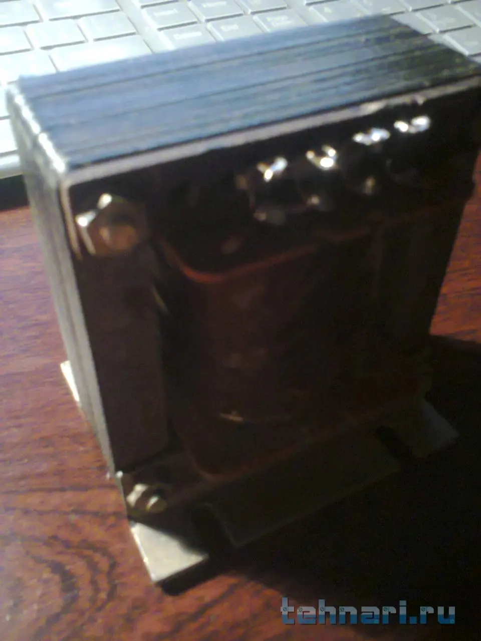

выходники буду мотать на другом железе , то не смог разобрать ,заржавело.

Вроде нормально, единственное, что за резистор на входе 470 560, если это Омы, то нет. Второй вопрос почему такой маленький входной конденсатор, низов нормальных не будет ... :)
470 кОм сеточный резистор от провисания сетки ,
Конденсатор 1 мкФ я думал будет достаточно, в усилителе на 6ф5п нормально играет на двухполосною акустику.
спасибо за то что заглянули в тему :)
Работать будет однозначно, в ламповых схемах отклонения номиналов в 10-20 % вполне допустимы, а в некоторых точках и более. Но схема однотактная, а речь шла вроде о двухтактном? Или я что-то упустил?

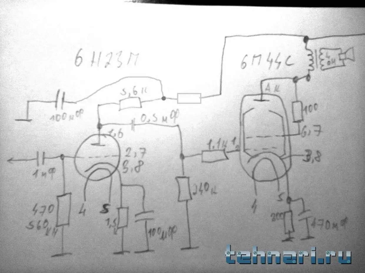

Ну ладно, просто схемы надо рисовать четче ?... :(
Однотакт!
Это я такой криворукий написал н в место м
извените :)
Завтра перерисую, и выложу, как полагается
Спасибо всем .:)
вот немного потправил
    52.3 KB · Просмотры: 12,015
Добавил ещё резистор на 39 кОм. в аноде триода чтоб гдето получилось напряжение около 60 вольт.
