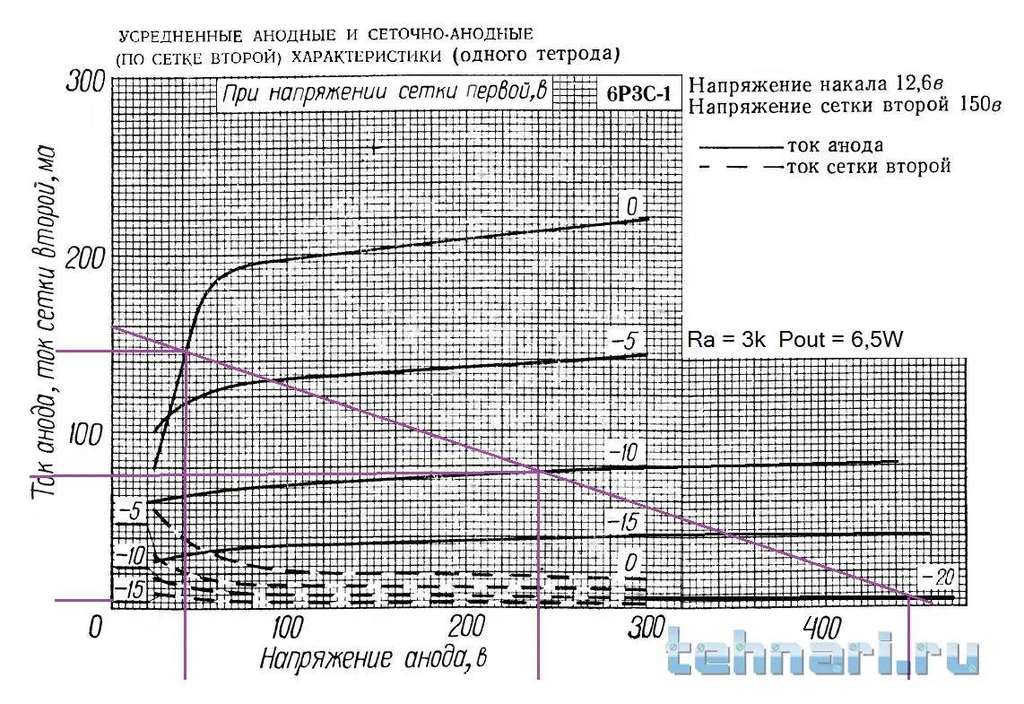

Вот 6Р3С SE в кл. А делал макет, над РР подумаю.
    185 KB · Просмотры: 44
Привет ВВФ58.
Динамический режим 6Р3С в РР. Для одного плеча Ra=1,4-1,5к. Будут вопросы - пишите.
Удачи!
    56.1 KB · Просмотры: 58

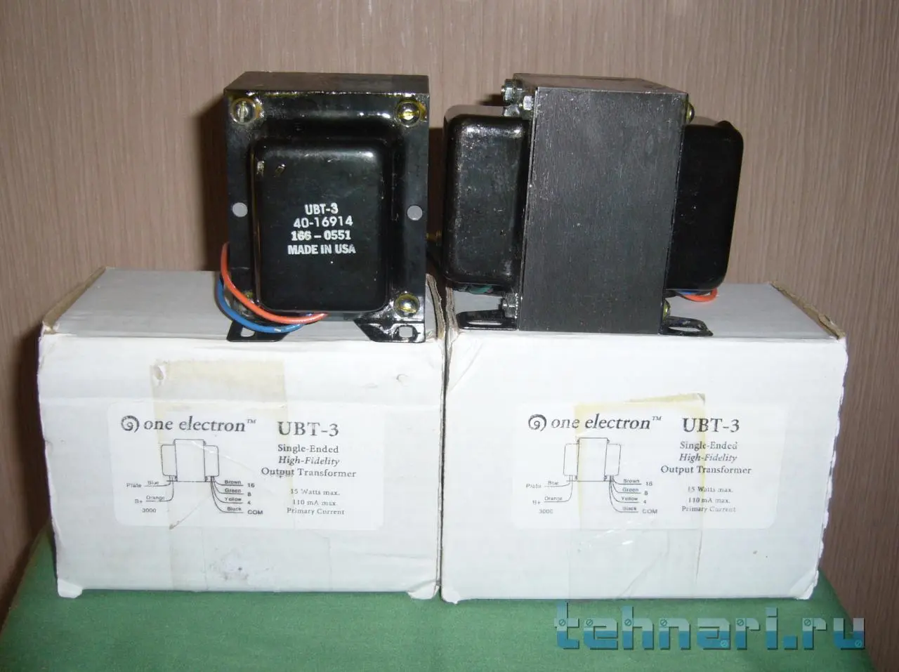

Как,например,Вы мыслете вых тр-р к примеру на железе от ОСМ-0,1 и будет ли это играть лучше чем 6LR8 или даже 6Ф3П?
1. Я применял выходные трансы UBT-3, оч неплохо по мощности и звучанию.С выходными ОСМ-0,1 должно быть неплохо, их нужно рассчитывать. При желании можно заняться.
2. Это разные концепции, 6ф3П 2, до 2,5Вт и 6LR8 порядка 3, до 3,5Вт в триодном вкл без ООС имеют бОльшую детальность. Но, как выразился один товарищ, у них мала мощность с моими S-30 для "Рамштайна и "Металлики" в комнате 13м. 6Р3С в тетроде при Рвых до 6,5Вт с ООС ликвидирует этот недостаток.
3. Фирменные 6LR8, 6LY8, 6LU8 теперь при санкциях купить невозможно.
S-30 с лампой-всё равно,что устрицу хреном намазать
Мерикосские UBT-3?Верится слабо...
У меня есть несколько пар разных фирменных выходных трансформаторов, их использую как тестовые, в их числе и по паре One Electron UBT2 & UBT3.
