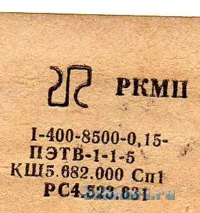

вот провёл расчёт выходного трансформатора, с железом что на втором фото, в програме по расчёту трансформатора Raschet v2.0

Железо и каркас от дроселя который использовался в связевом генераторе ИГ-300 в блоке питания
Провод буду выматывать с обмоток релюх с АТС РКМП , одна обмотка имеет сопротивление 400 ом . другого провода не имеется
    20.9 KB · Просмотры: 146
Намотка будет производится так сначала половина первички, затем вся вторичка, затем вторая половина первички .
Изоляция писче бумага между слоями, между обмотками малярный скотч бумажный , пропитку катушки производить не буду
Поправте меня пожалуйста в намотке трансформатора , ато я чёто сомневаюсь в себе и в правильности расчёта :)
Что-ж это за выходник-то такой?
С первичкой в 286 витков.
Вторичка-31 виток.
И с Ктр = 0.110
Интересная прога, однако.
Ктр=286/ 31=9.2
У выходника в первичке должно быть минимум 2500 витков. И с учётом Ктр=30( к примеру) во вторичке получаем 83 витка.
И по формуле Ra=Ктр(в квадрате) х Rнагр получаем-
(30х30)х 4 Ом=3600 Ом.
Меня так учили.

Беру бумагу и карандаш и начинаю считать .
Програма меня не спасёт походу
И нижняя частота для твоего железа слишком низкая. Я сам-то тоже малоопытен, но скурпулёзен. Доматывал вторичку ТВЗ1-9, а потом перемотал все имеющиеся в тумбочке подобные трансы заново. Теперь готовлюсь к намотке выходника на железе от ТС180 для ПП.
