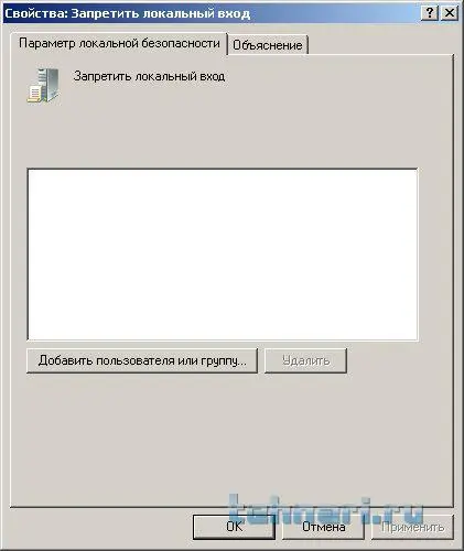

Ограничение убирается следующим образом:
[Win+R], вводите gpedit.msc и "ОК". В окне консоли "Конфигурация Windows → Параметры безопасности → Локальные политики → Назначение прав пользователя", там в списке выбираете пункт "Запретить локальный вход", правой кнопкой мыши по нему и выберите "Свойства", выделяете учётку "Гость" и жмёте "Удалить", затем "Применить" и "ОК". Оснастка групповых политик не будет работать, если установлена базовая или домашняя версия Windows.

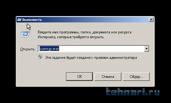

Я сделала скриншоты, которые вы просили.
    9.9 KB · Просмотры: 81
    25.5 KB · Просмотры: 111
Там ещё увидите отключенную учётку встроенного администратора, её включать не надо.
Такова я там вообще не увидела.
Учётная запись "Администратор" это и есть встроенный администратор. Эта учётка по умолчанию отключена, как и учётка "Гость". А у Вас включены все три учётки. Это либо сборка от дяди Васи, либо кто-то основательно покопался в настройках. Вы с какой учётки входите в систему, "Window" или "Администратор"? Редактор групповой политики "gpedit.msc" запускается на вашем компьютере?

Я пользуюсь учётной записью Windows. Это не сборка. Я сама пыталась настроить ограничения прав для пользователей. Это я в настройках намудрила. Вроде бы работает. Вот скриншоты:
    10.8 KB · Просмотры: 68
    19 KB · Просмотры: 80
Уберите запрет локального входа для гостевой учётки http://www.tehnari.ru/2379263-post38.html.

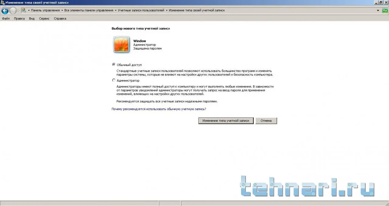

Где я могу узнать, какими правами обладает учётная запись Windows?
В панели управления откройте раздел "Учётные записи пользователей", там где изменение типа своей учётной записи, можно увидеть, какой тип учётной записи используется. Обычно, если после установки ничего не менять, создаётся учётная запись пользователя с правами администратора. При включенном UAC, в отличие от встроенной учётной записи администратора, эти права иногда приходится подтверждать. В том случае, если производите действия с файлами и папками, расположенными в директориях, к которым доступ обычным пользователям частично или полностью ограничен.

Вот скриншоты:

Я Вам не справочник. Что касается скринов, похоже, что учётную запись пользователя, изначально имеющую права администратора, Вы сами лишили прав администратора. Перед отключением встроенной учётки "Администратор", нужно вернуть пользователю "Windows" права администратора, иначе сложится ситуация безвластия, и будет проблематично что-либо изменить, т.к. для многих действий нужны права администратора. И вообще, когда что-то делаете, задавайте себе вопрос: "Зачем?"

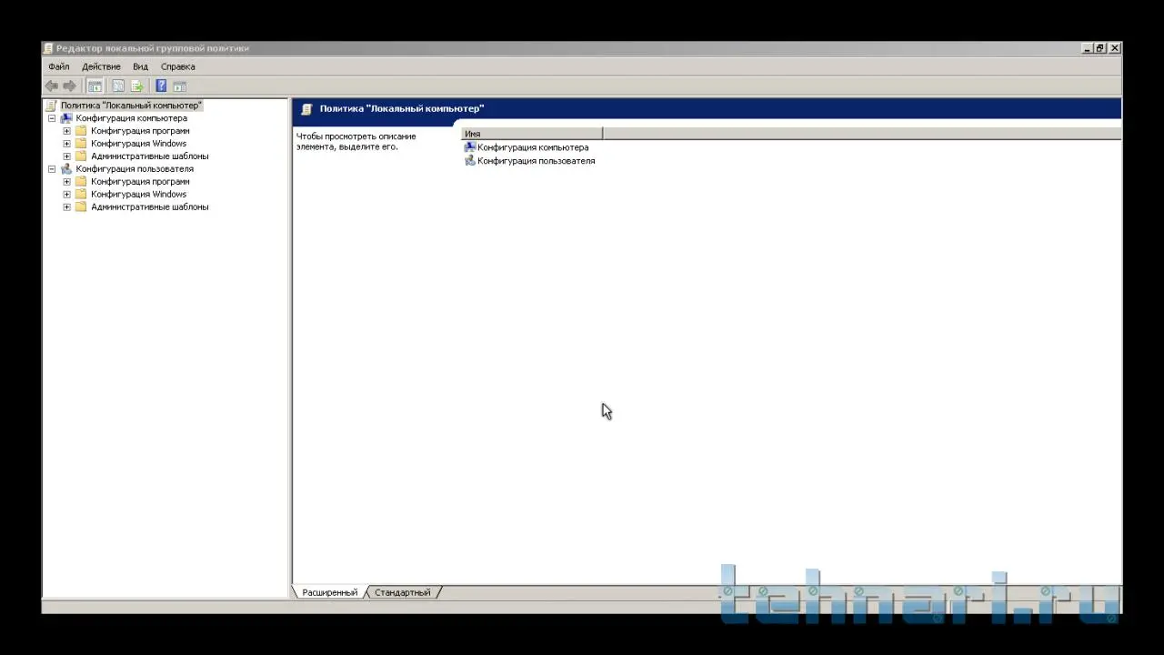

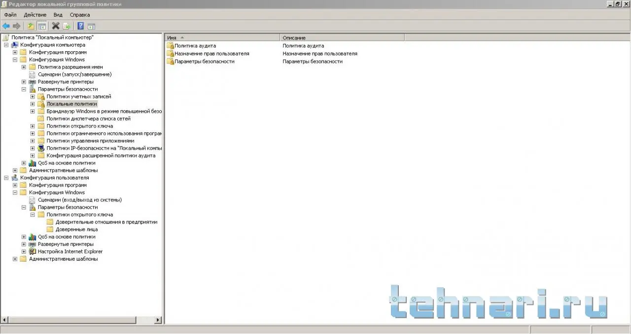

Я запуталась, когда искала, то, что вы мне написали. Теперь я не могу этого найти.
Вот скриншоты:
    38.8 KB · Просмотры: 94
Правильно всё, дальше открывайте "Локальные политики ". Я подробно всё написал, путь у Вас перед глазами.

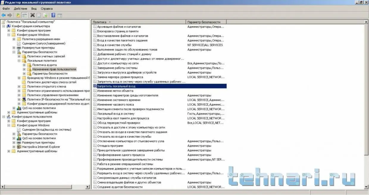

У меня всё получилось. Что теперь мне делать дальше?
Вот скриншоты:
    71.5 KB · Просмотры: 106
    9.8 KB · Просмотры: 43
Нажмите "ОК" и закройте редактор. Посмотрите, есть ли папка "Гость" в директории C:\Пользователи\. Если её нет, значит гостевая учётная запись не использовалась. Тогда создайте точку восстановления, на всякий случай. Если пароль на учётку "Windows" уже задали, проверьте, чтобы был отключен автоматический ввод пароля. [Win+R], введите "netplwiz" и "ОК", там должна стоять галочка "Требовать ввод имени пользователя и пароля". Вводить его нужно будет вручную. Перезагрузите компьютер, должен появиться выбор учётных записей для входа в систему. Когда выберите учётную запись "Гость", нужно будет подождать некоторое время, пока будет создаваться профиль нового пользователя.
