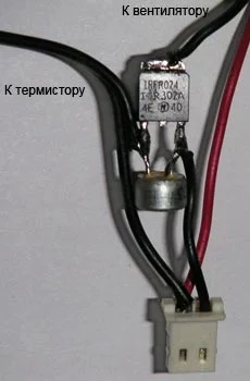

и мне это надо к головке прикрутить
Ну зачем же так серьёзно, это больно будет:D Вообще по этой схеме всю "приблуду" лучше спрятать в какой нибудь герметичный корпусок, правда если вот то что над конденсатором(не знаю чего это такое:D) греется то надо его присобачить к радатору какому нибудь. А к головке или тому месту которое нагревается в мотоцикле надо присобачить тоько термистор и кулер. Впринципе конечно можно всё это сразу разместить где нибудь на боковой стенке кулера(кпримеру) ну где разместить это вы уж и сами придумаете. Мне всё таки больше нравится термостат, думаю проще будет и стоят они не дороже 50р, только слабо я в этом разбираюсь и рассказать про него ничего не смогу.
