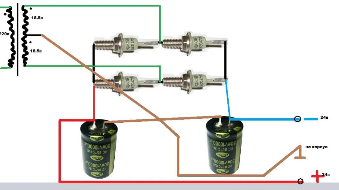

DTS спасибо за совет,я с вами полностью согласен. на счёт диодов:есть кд202в,и покупные:D2SBA, и RBV-406M, и если можете то выложите схему как подключить трансформатор диодный мост и оконечник в один целый усилитель
найди на схеме точки к которым подводится напряжение +15 и -15 и туда подключай с своего блока питания +24 и -24в,а так же найди значок который подписан как *корпус* его тоже присоедини туда

8,10-это точно сеть? и мне говарили что надо в сеть подключать последовательно с лампочкой 60-100ват,для чего это?
Лампочка служит баластом,в случае чего(пробьёт какуюто деталь или замкнёт что нибудь) то будет гореть(светится ярко) лампочка,а остальные детали цепи будут в щадящем режиме и при этом есть шанс на спалить всё остальное.
то есть она нужна постоянно,или только перед первым запуском?
Только перед первым запуском. Если лампочка гореть не будет, её можно убрать
я так и не понял,в сеть трансформатор подключать через выходы8,10?

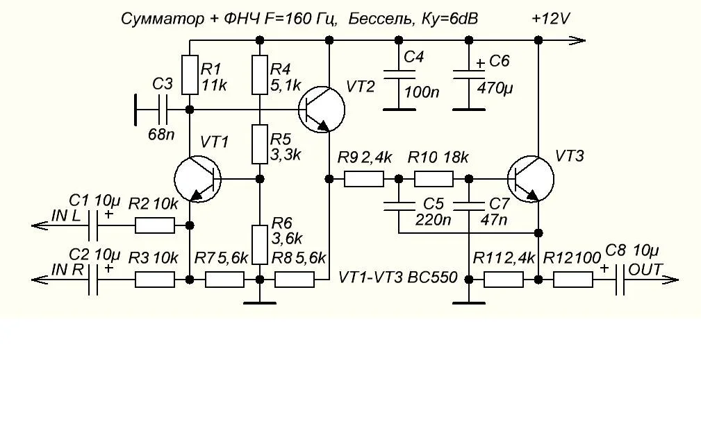

скиньте пожалуйста схему простого нч фильтра, только если можно без микросхем и не пасивный,и ещё вопрос этот оконечник сможет расскачать 35гдн1-4?
Вот, пробуй. Повторялся не однократно. Третий порядок. Транзисторы можешь применить отечественные, КТ315, КТ3102.

ну питание не совсем *детское*для меня это самое большое какое использывал тем более двухполярное ,к этому трансформатору можно ещё один такой оконечник подцепить?
это будет для меня сложновато(((можно чуть попроще,и с переменным резистором,без суматора?

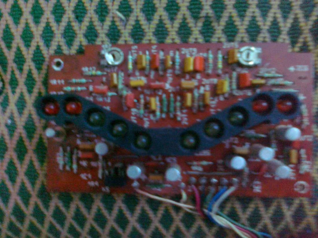

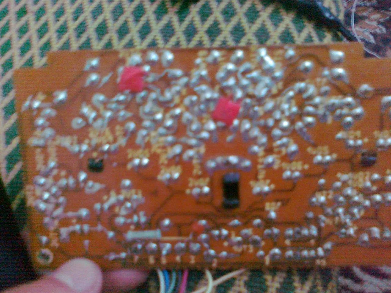

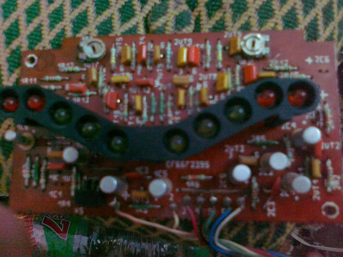

вот есть индикатор от радиотехника магниторадиола мр-5201-стерио , может её можно как то приспособить под этот оконечник
Можно. Подключать эту плату нужно на вход. Уровень входного сигнала (контакты 1,5 платы) 0,5 В. Питание +15 В - 6 контакт и общий провод - 4 контакт. Остальные выводы можно не подключать.

питание можно12в или тут двухполярка?и куда минус питания подавать,плюс я так понял на 6 сигнал на 1и5 а минус?
Минус - это общий провод - 4 контакт
