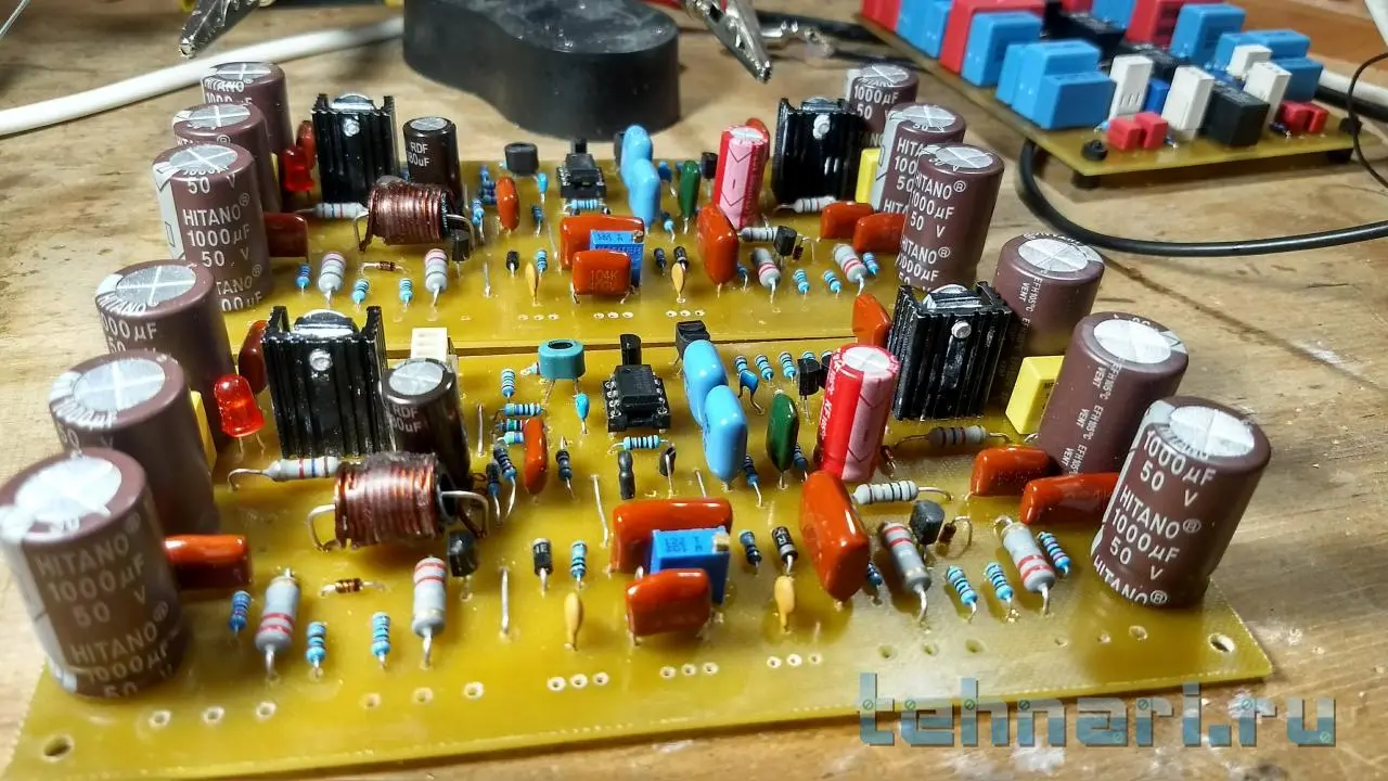

Всем привет! Давно я не заглядывал на форум, да и за паяльник брался только в случае крайней необходимости. Но душа жаждала собрать чё-нить такое крутое, вот и натравил плат на свою голову:) Заказал транс, прикупил красивые стрелочники, вобщем понесло меня. Попался почти бесплатно корпус от Амфитона, и пока вырисовывается вот такая картина.

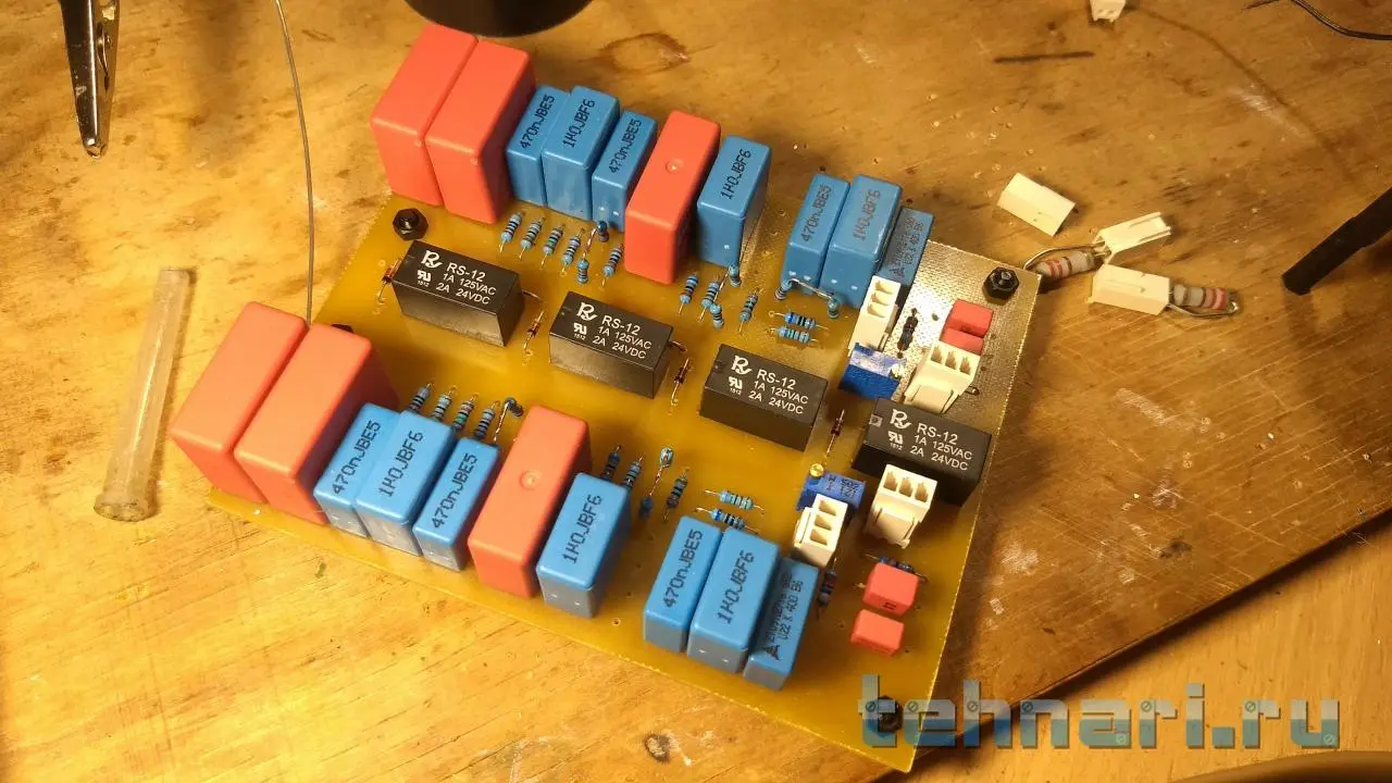

Пред собран, пока что только настроил ток покоя, жду генератор для тестов с осциллографом. Подключал наушники через резисторы, слушал часа два, оторватся сил не было. ТБ тоже в принципе готов, жду галетник для управления релюхами.

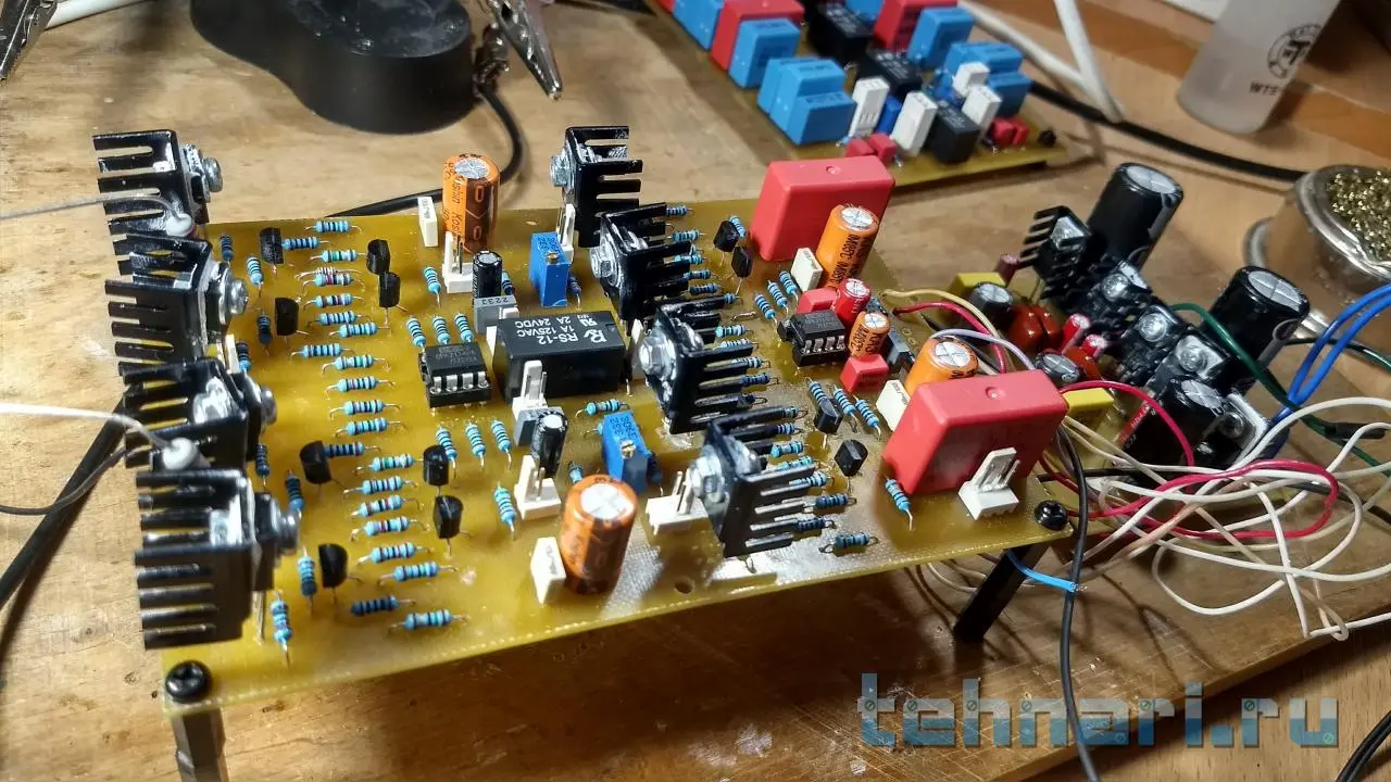

Так же собраны и проверены платы защиты АС (Схема Бриг) и Софт-Старт непонятно зачем.
Платы усилителей почти собраны, выходники уже на руках, но пока не впаяны. К конце недели будет шуруповёрт, сразу привинчу мощники к радиаторам и возьмусь за настройку.

Блоки питания ПУ и УМ тоже есть уже, проверенны и готовы к работе.
Селектор на 4 входа заказал у китайцев.
Будет так же плата управления стрелочными индикаторами с пик-детектором, по схеме из Радиохобби 3/99 (В. Широков).

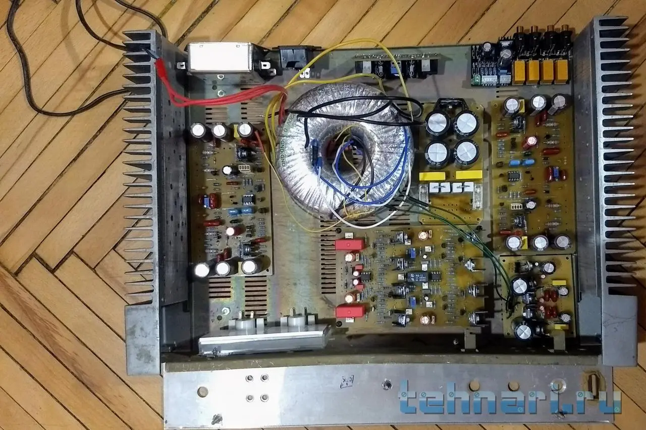

А вот теперь-то я и начал всё часще чесать репу, как это всё всунуть в имеющийся корпус и красиво переделать переднюю панель, чтоб всё это красиво выглядило. Корпус (Кроме радиаторов) планирую покрасить в чёрный цвет. Не даёт уснуть вопрос компоновки органов управления и индикации на передней панели и, конечно же, внутренностей.
Вижу, что идея была не совсем хорошая, во многом поспешил, корпус тесноват получается, с передней панелью попандос слегка)
Пока что только вот такая компоновка приходит в голову. Плата ТБ спрятнана снизу под ПУ. Может найдутся мудрые советчики, которые помогут довести это дело до конца?)
Вопрос к форумчанам: можно ли чем-то зашпаклевать ненужные отверстия в передней панели, а потом насверлить и вырезать нужные?:) Панель будет в конце красится, но интересует такой момент: если зона сверления попадёт например на аллюминий и шпатлёвку одновременно, шпатлёвка ведь отвалится?

Зашпаклевать? да пожалуйста- "холодная сварка"- залепил, подождал,обработал напильником! Вуаля!. Но лучше всего сделать новую чистовую панель поверх старой. Можно тупо приклеить её поверх. Да, и такой вопрос- что за пред Nataly ? можно схемку глянуть?
Об этом тоже думал, но пока не придумал где взять такой кусок алюминиевой шины, или на краянйяк сталюки какой-то. Интересно, как выглядеть будет, почему-то мне кажется что не очень... Я даже думал о том, чтоб сделать новую панель и как-то та присобачить такие же шпильки (вернее винты), чтоб прикрепить её к задней панели. Но проще кажется зашпаклевать, переделать и покрасить. А если не получится - приклеить сверху новую :tehnari_ru_203:
А что на счёт компоновки внутреностей скажете?
сварит кожух с миллиметровки и о наводках не вспомнит. Либо родной амфитоновский трансформатор найти, к примеру от 35у101с .
В оконечники и одной пары за глаза, всё равно радиаторы больше сотки не вытянут, хотя смотря какие пары поставить, если 912 и 911 в то-220 то нужно по два, а если какой то санкенчик или тошибы из старых запасов в то-264 то и по одному хватит.
Ага...спасибА! )))
Компромисс на компромиссе. Тор находится слишком близко ко входным цепям УМ и ПУ.
Ну, а куда его? Двигать к морде, а пред назад? Но на индикаторы сигнал откуда брать с преда? Кастрюлю на тор и все пучком.
Трансформатор оснащён двумя экранирующими обмотками - первая между первичкой и вторичками, вторая - внешний слой фольги. Надеюсь на них) Да и сварить кожух из стали думаю не составит проблемы, найти кусок трубы нужного диаметра (или согнуть из листа) и приварить крышку. Оконечники будут NJW0281/NJW0302, в наличии по 2 пары на канал, питание +/-40Вольт (БП без нагрузки выдал именно столько)
компромисс на компромиссе.
Сам не успел заметить, как втянулся в эту авантюру) Чревато тем, что придётся искать, или изготавливать, чего хуже, другой корпус, попросторнее. Делать пред и УМ отдельно не хочу - обожаю полные усилители, да и транс уже под это намотан.
Да не боись, у меня плотнее компоновка вышла и то -тишина!
Ха-ха, корпус 5+:) Гланвное земли по уму развести. Кстати есть вроде неплохой микрофонный провод, 2 жилы+экран, буду пользовать для разводки входных цепей.
Кстати, только что заметил, на фото предусилитель стоит немного не так, как я планировал его ставить, нужно развернуть на 180 градусов. Так вход ПУ будет ближе к селектору входов и немного дальше от транса.
