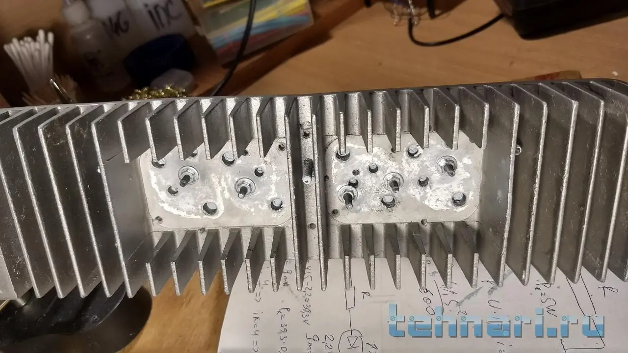

Итак, засадил один канал на радиатор, сегодня-завтра очередь второго) Может на выходных уже наконец-то запускать буду
Пластина крепится к радиатору 5 винтами М4, а так же прижата гайками М3 с обратной стороны

Запустил вчера вышеупомянутый канал ОМ3. Звук хорош, но акустика слабовата, выплёвывает СЧ/НЧ динамик, если добавить жару. С переходной пластиной на радиатор никаких проблем пока не заметил, да и вообще нагрев был слабенький. Ток покоя выставил 45мА. Постоянка на выходе устанавливается где-то за секунду, и не выходит за пределы 2мВ.
Питание +/-38В, выходную мощность пока не замерял.
При первом пуске были некоторые трудности из-за моей невнимательности при монтаже, но это уже лирика. Главное, что усилок завёлся и я ничего не спалил)

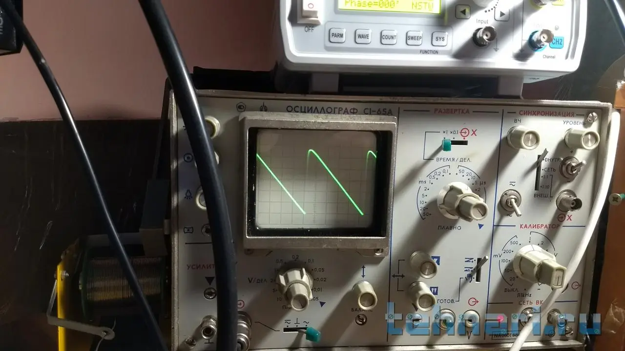

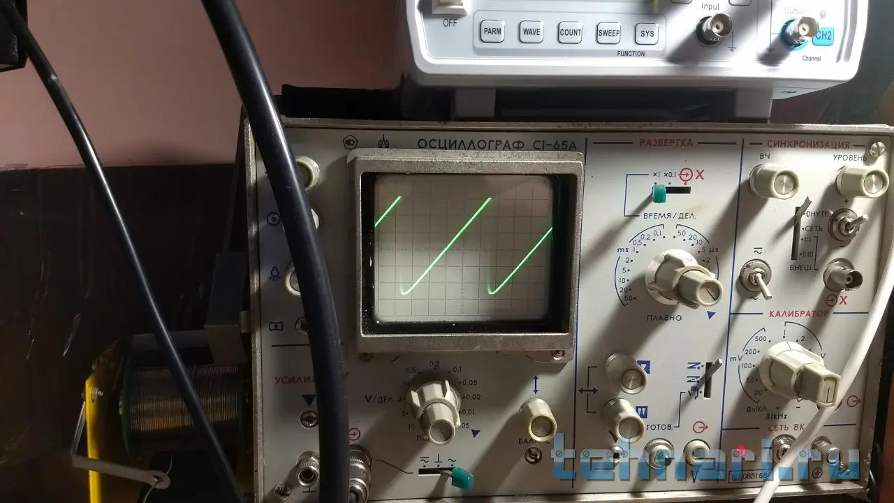

Добавляю осциллограммы меандра, пилы и обратной пилы на 20 кГц.

Запустил второй канал, без лишних плясок с бубном выставил ТП 45мА, прогрел.
Провёл по случаю тесты на максимальную мощность.
Подал на вход синус 1кГц, и увеличивал амплитуду до ограничения. Синус без видимых искажений на выходе получился размахом 55В. Рассчитал, что это соотвествует 98 Вт выходной мощности на нагрузке 4,2 Ом. Питание просело до +/-35В, потребление тока от БП около 2А.

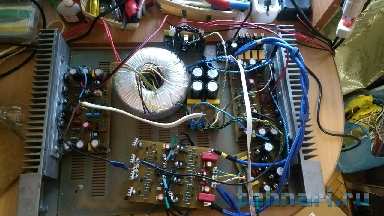

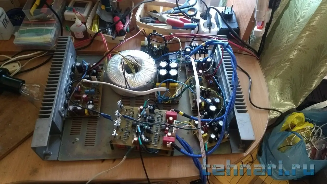

И снова здрасте! Наконец-то запустил предусилитель с мощником. РГ пока что не внедрял, не определился куда его ставить - на вход ПУ или же на выход.
Конечно же присутствует неслабый фон, особенно если подключить на вход кабель, неподключённый к источнику сигнала. Если откинуть провода от выхода преда на вход мощника, фона почти нет, меня это устраивает в принципе. На днях попробую поколупатся в этом всём деле, уж точно не оставлю как есть :bdsm:
Есть несколько вариантов на уме. Я пускал вход через селектор, который питается у меня от обмотки трансформатора 12В, так же от этой обмотки питается БП, который предназначен для реле темброблока и байпасса. Думаю стОит попробовать запитать селектор от постоянки с этого БП.
Но всё таки я послушал немного музыку, не смотря на несовершенство конструкции в представленном виде :) Темброблок Матюшкина работает очень хорошо, глубины регулировок как раз достаточно, ничего не бубнит и не пищит. Этот ТБ работает просто по-другому, не так как классический Баксандала или например активные ТБ. Мне нравится в общем.
Ещё заметил очень странный ньюанс: если подать на вход ПУ чистый меандр например, в режиме байпасса (обхода темброблока), на выходе точно такой же чистый сигнал, а вот если включить темброблок (при положении регулировок, которые не вносят изменений в сигнал), вокруг полок появляется размытие. Отсоединял ТБ от преда, и подавал сигнал на него напрямую, и к своему удивлению увидел ту же картину. Ситуация абсолютно идентична в обоих каналах. При этом регулировки происходят нормально, это видно на экране осциллографа и слышно на слух.
Схему ТБ на всякий случай прилагаю.
Буду разбиратся конечно:ctivo:. Правда свободного времени сайчас не много, но я никуда не спешу

Разобрался с темброблоком. Проблема была в том, что я питал релюхи ТБ от лабораторного блока питания, не посадив его землю на землю темброблока. Теперь всё ок. В результате просто нужно соединить земли блоков питания "+/-30В +/15В" и "+12В", тогда фон значительно уходит. От БП 12В будут питатся все реле (Селектор, байпасс, Тебмброблок).
Фон сейчас в принципе приемлемый, но если подключить кабель 2RCA-Jack 3.5, то гудит очень сильно. Продолжаю разбиратся

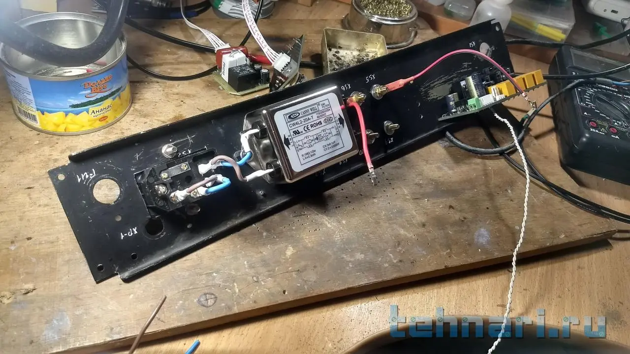

Начал делать заднюю панель, пока что вырезал отверстие под разъём 220В, разметил отверстия под входы, сделал крепление фильтра питания (он будет отделён от корпуса), а так же крепление платы защиты АС. На фото пока промежуточный результат.
Фон, приемлемым быть не может априори , потому что фона ВООБЩЕ быть не должно. Для меня условие №1 в построении любого усилителя - это полное, т.е. абсолютное отсутствие в АС, какого либо постороннего шума, а уж тем более фона. Фон , как правило, появляется из - за неправильной разводки земли. Сигнальные провода, должны быть как можно дальше от транса. Я не использую экранированные провода, даже в фонокорректорах. При правильной - грамотной разводки земли, всё очень тихо.
Focus 016, полностью согласен, но я, мягко говоря, сомневаюсь, что мне удастся полностью убрать фон. Земляных петель не избежать, да и компоновка тесная, транс билзко ко всему. Хотя там есть экран между первичкой и вторичками, и внешний экран из фольги. Оба уже заземлил на БП мощника. Скоро нарисую схему подключений земли, может получится что из этого.
Таки добил вчера заднюю панель. Сташненько, шкарадно, но что есть то есть) Всё делал дома на табуретке при помощи шуруповёрта и дремеля.
На панели установлен разъём 220В с выключателем и предохранителем, сетевой фильтр, клеммы АС (над ними сразу защита), и селектор входов.
Сейчас задумался о том, чтоб поставить возле разъёма 220В дежурный БП, который будет всегда включён (если включена кнопка на задней панели), и он будет управлять релюхой, которая, в свою очередь, будет включать 220В на трансформатор УМЗЧ. Цель всей этой затеи - не тащить 220В через весь корпус и не усугублять ситуацию с наводками. Нужна ли для этого специфическая схема, или можно установить плату от зарядного устройства сотового телефона, и от него запитать реле на 5В?
