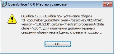

проблема при установке
Когда устанавливаю Опен Офис выскакивает вот такое сообщение (прикрепляю скриншот) и программа закрывается. Не подскажите, что делать?
    13 KB · Просмотры: 106
Попробуйте поставить вот этот офис LibreOffice — Википедия, это от тех же разработчиков (в общем не буду переписывать историю, попробуйте)

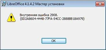

Либре Офис тоже не пошел - выдал вот такую надпись(скриншот прикрепил)
    7.3 KB · Просмотры: 67
взято с интернета:
В этой ситуации попробуйте установить офисный пакет до установки .NET Framework, в большинстве случаев это помогает.
тоже взято с интернета:
Во время установки LibreOffice на Windows 7 возможна ошибка 2908. Решается следующим образом.
В c:\windows\system32 находим файл mscoree.dll. Этот файл необходимо переименовать, но перед этим нужно получить «власть» (изменить права) над этим файлов. Лезем в свойства файла, на вкладке «безопасность», кликаем по «дополнительно», в появившемся окне переходим на вкладку «владелец», кликаем на «изменить», выбираем в списке имя «администаторы» и по кнопке «ок». Получаем сообщение о том, что вы теперь владелец файла. Но еще не все. Теперь на вкладке «безопасность» жмем на «изменить» и отмечаем для группы «пользователи» возможность изменять файл – поставив в соответствующем месте отметки. Жмем «ок», соглашаемся что это не безопасно. ))
Теперь просто переименовываем файл mscoree.dll в mscoree.dll.bak
Теперь LibreOffice установится без проблем.
