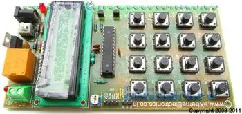

Помогите описать схему техническим языком.

Это схема электронного кодового замка. Вся инфа была по ссылке, но как мы знаем ссылки то бывают запрещены.
Стесняюсь спросить, а что это за устройство и какую функцию эта схема должна выполнять?
Это устройство может быть использовано для защиты практически любых объектов, пользователь должен ввести правильный пароль для получения доступа. Плата уже спроектирована удобным образом, и остается изготовить только красивый корпус для него. Пароль вводится с помощью встроенной в клавиатуру матрицы 4x4. Основной модуль ЖК-дисплея используется для отображения сообщений пользователю и текущей информации. Как только будет введен правильный пароль - сработает реле. Об этом так же будет свидетельствовать светодиод, установленный рядом с реле. Для отключения реле нужно нажать соответствующую кнопку на клавиатуре.
После ввода четырехзначного пароля необходимо нажать кнопку "ОК" (S8). В любое время вы можете нажать кнопку "Отмена" (S12), чтобы очистить код (например, при вводе любых неправильных цифр).
Код блокировки можно легко изменить, для этого нужно ввести специальный пароль "0000", как только вы введете этот пароль, устройство переключится в режим смены пароля. Здесь нужно ввести старый пароль, чтобы получить разрешение, а затем ввести новый пароль, все очень просто.
Подсветка ЖК-дисплея выключается автоматически, после того как система находится в режиме ожидания нескольких секунд. Затемнение подсветки происходит очень плавно, так же как например в мобильных телефонах. Дисплей можно заменить на любой аналогичный, с похожим контроллером или даже другого разрешения, главное советую обратить внимание на распиновку выводов, в некоторых моделях распиновка дисплеев может отличаться. Программа для контроллера написана в среде С++, исходники, а так же прошивка для контроллера прилагаются. Микроконтроллер можно применить с любым индексом, буква L означает пониженное энергопотребление.
Что же там описывать ?
Программа по которой работает устройство, зашита в ATmega8, клавиатура служит для набора кода, его изменения и сброса. ЖКИ дисплей 1602 используется для наглядности выполняемых операций. Стабилизатор 7805 необходим для получения +5V, питающих схему. Реле - это исполнительное устройство, которым управляет контроллер через транзисторный ключ.
Вот, собственно, и всё.
Фото платы этого устройства -
P.S. Alex336, ну это описание из первоисточника.
А можно сделать техническое описание устройства с объяснениями что каждый элемент за что отвечает.
Буду заранее благодарен.
Можно, но техническое описание, составленное таким образом, читать просто невозможно. Оно не добавляет понимания как работает устройство, а является пособием для начинающего по изучению электроники.
