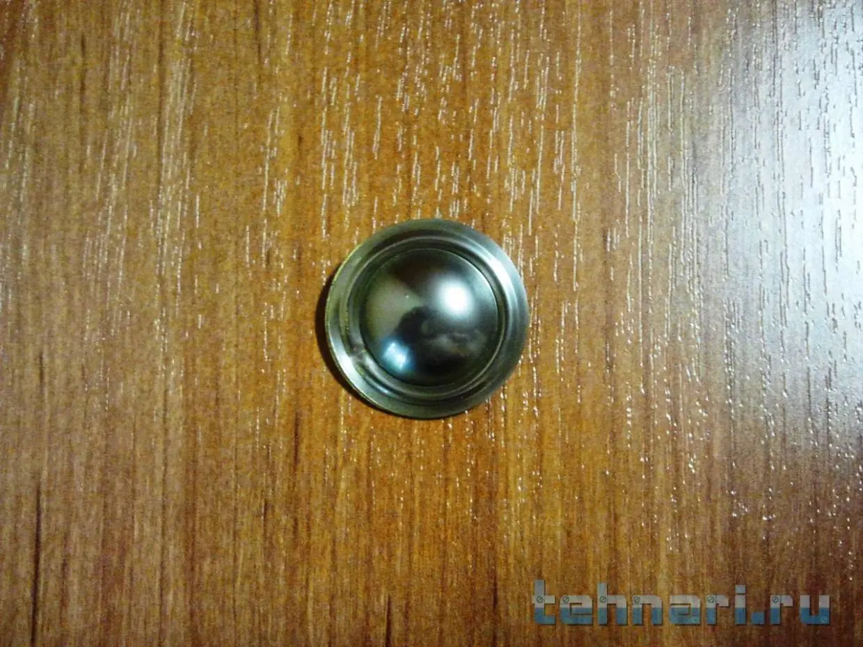

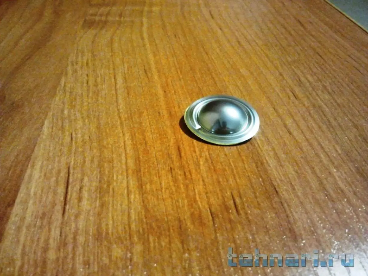

Уважаемые форумчане, у меня от муз. центра AIWA осталась пара 6-омных колонок,которым почти 20 лет. И вот в результате опытов с усилителем на ТДА7294 я спалил в них ВЧ-головки, которые выглядят вот так. Скажите, что это за головки? Чтобы я знал,что искать. Диаметр-27 мм. Заранее благодарен.

Это пьезопищалки,спалить их сложно,но контакты припаять на место проблемно.
Они прозваниваются китайским тестером в режиме конденсатора.
Если отклеить ацетоном выпуклые части , то останется чистый пьезоэлемент для сабвуфера с ЭМОС.
Благодарю за помощь) А на какие из многочисленных подобных элементов их можно заменить? На них вообще никаких опознавательных знаков нет.
Я даже и не знаю что подсказать. В своём городе я нашёл пару пьезиков в теле мастерской,в магазинах их нет.
Основные их параметры это диаметр и ёмкость.Измерьте свои,может они живые,там гореть нечему: железный или латунный диск,кристал и напыление.К напылению надо паять оч быстро,иначе оно отслаивается и ёмкость уменьшается.
Естественно перед паянием выпуклый пластиковый колпачок надо отклеить, а то расплавиться.
ПС- я тут подумал,что проще найти пищалки от каких-нибудь двухполосных СВЕНов.Походите по мастерским.
