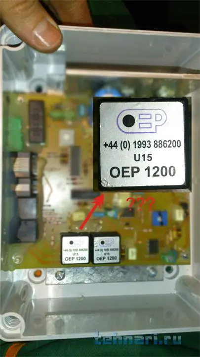

Доброго времени суток. Подскажите пожалуйста что за радиодеталь и можно ли ее заменить каким либо аналогом.

может реле?
фото монтажа дайте
и вообще что это за блок?
А пользоваться поиском религия вуду не позволяет??? Ладно бы трудно было найти, бывает такое. Но когда 376 ответов в поисковике, и все в точку.... Ну, я вас умоляю! Это разделительный трансформатор. Можно заменить на разделительный трансформатор с аналогичными параметрами.
oxford-electrical-products-oep1200_cc90ab7e8d.pdf
а назначение - гальваническая развязка устройства с линией связи

Это трансформатор. Трансформатор - это такая хрень, состоящая из железяки и намотанной на неё проволокой, преимущественно медной в лаковой изоляции. Обмоток из проволоки должно быть минимум две, иначе трансформатор не получится. Параметры трансформатора зависят от материала, размера и прочих характеристик железяки, а так же от количества витков в обмотках, диаметра провода и пр. Заменить трансформатор можно только трансформатором с аналогичными параметрами, особенно в данном случае. Здесь трансформатор выполняет роль "согласователя" сопротивлений источника и нагрузки или, как было сказано выше, гальванической развязкой.
