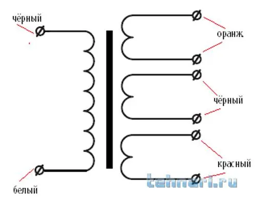

Видимо не должно, потому как отдельные 3 обмотки по цветам.
    7.9 KB · Просмотры: 59
Маловероятный, но как вариант - две обмотки со средними точками. Два оранжевых и свой чёрный, ну и красные аналогично...
Я тоже на это рассчитывал, может так и есть, но вот при подаче электричества черный с белым на черном с красным и черном с оранжевым должно быть напряжение, а там тишина.
