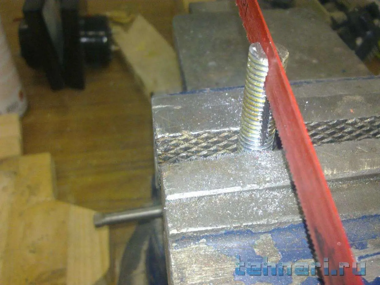

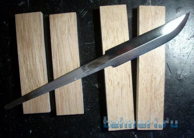

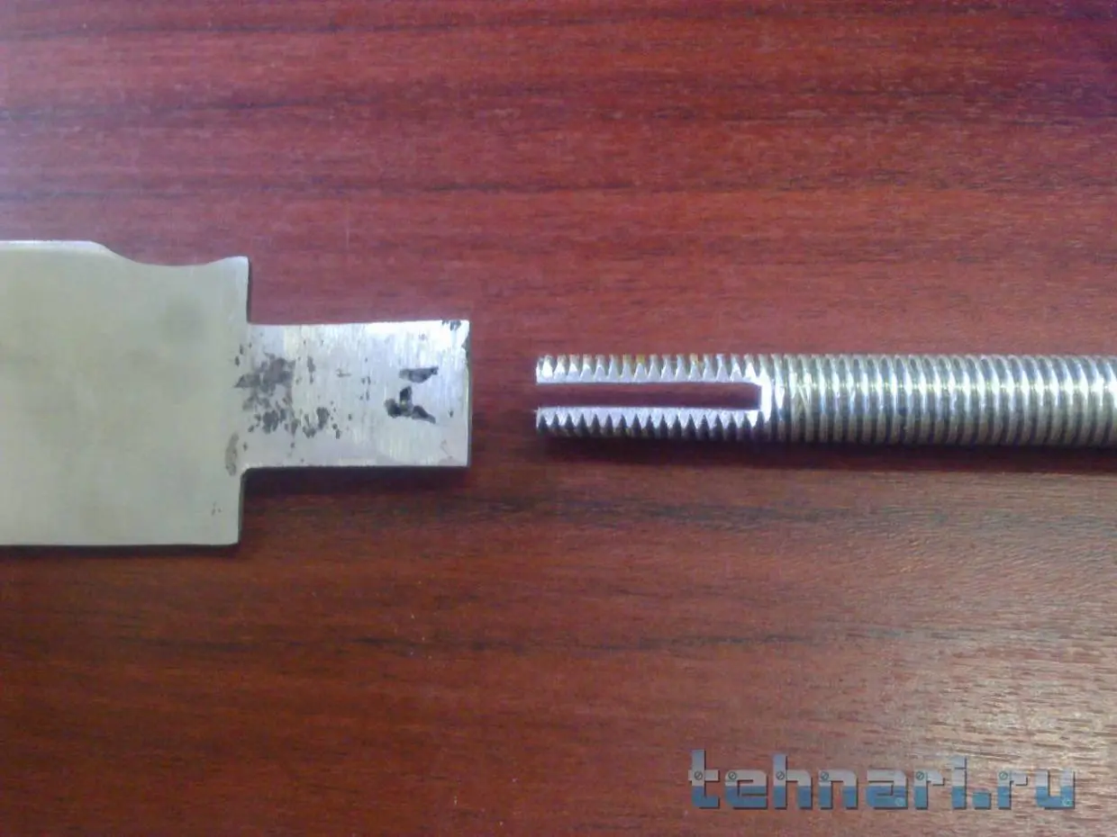

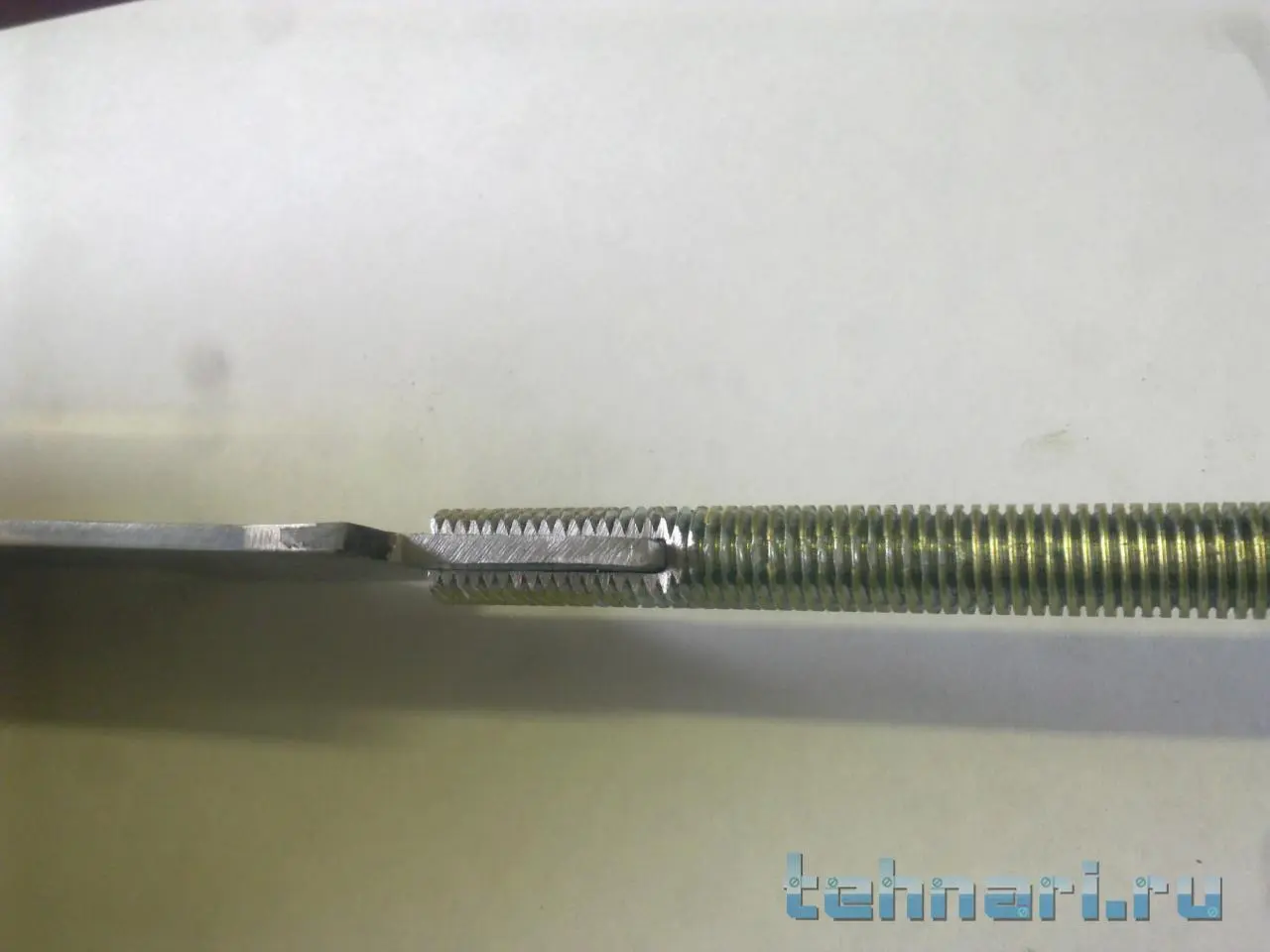

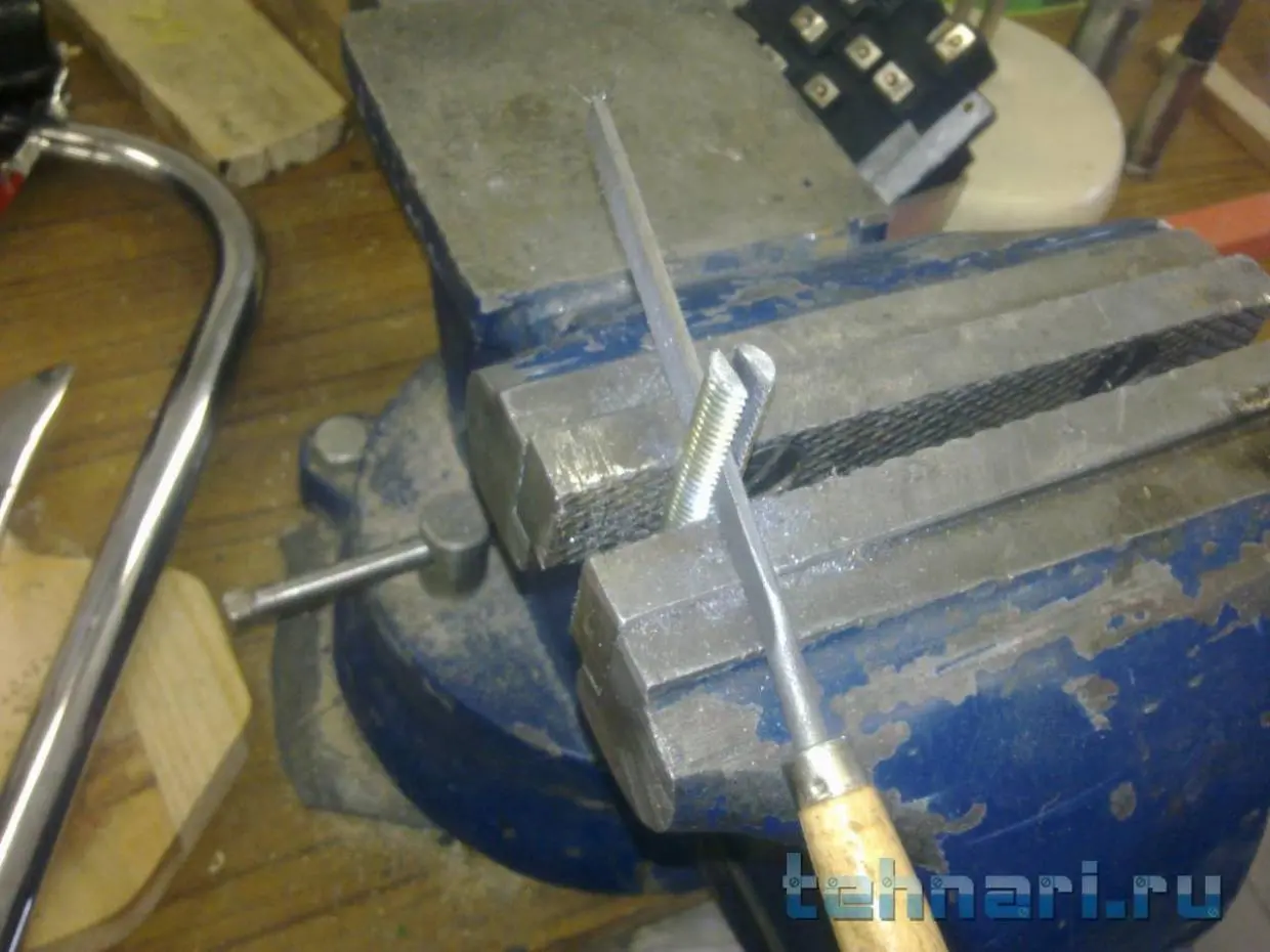

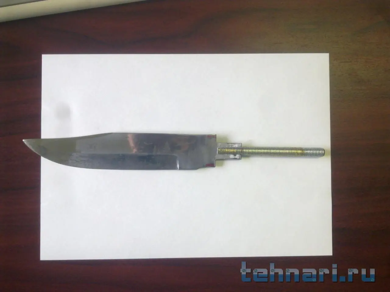

Проточил шпильку болгаркой, диск был только тонкий, пришлось мучатся расширяя сначала ножовкой по металлу, пока не влез надфиль. Затем доработал им.Немного сточил резьбу для сварки.Завтра думаю заняться гардой и поиском сварки. Наверно буду искать с аргоном, по местным автосервисам.

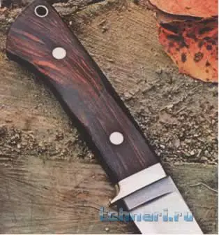

По мне больше нравится наборная ручка из бересты, не скользит и не холодная.
Да, сэкономили на рукоятке, кое как приваренный пруток. Понадеешься на такой клинок, а он, падла, обломится. Ручка должна коваться сразу, либо на всю длину, ну либо на 2/3. Обкладка потом клепается 2-3 раза или просто обматывается шнуром, кожей...
Что за порода дерева, и метод изготовления?
Это нарост на березе. У нас его называют КАП. Очень плотная перевитая древисина. Высокая прочность. Выпилил брусок примерно 3.5х3.5 см. Скруглил , довел до ума наждачкой. Хвостовик у меня кованый. В ручке просверлено отверстие чуть меньше диаметром. И посаженно на "бокситку". Потом на пару секунд опустил в кипящую олифу . Высохло- отшлифовано.Как то так :)
Благодарю за пояснение. Почитал про наросты. Я так понимаю, его нужно срезать с живого дерева и высушить, прежде чем работать с ним? Почему он так потемнел, от алифы?
поддерживаю, отличные ручки получаются, в своё время делал ножи на продажу, так даже элементы орнамента в ручку добавлял, вырезал из тонкого латунного листа тонкие полосочки и крутил из них разные завитушки , затем вбивал в саму ручку, до конечной обработки, потом после доводки получалось довольно удобно и симпатично.
Да, с живого. Но и желательно осенью. Сокодвижения уже нет. Быстрее высохнет. Потемнела ручка от олифы и пяти лет таежной жизни :-D

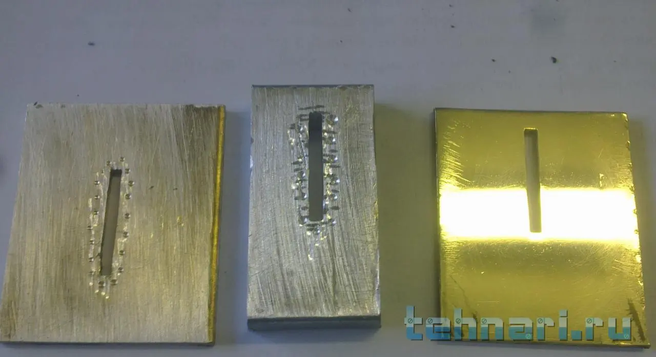

Вырезал бутерброд для гарды, два слоя латуни по краям и в центре дюраль. Тот, что будет со стороны лезвия полирнул, на остальных наделал насечек, что бы клей/смола лучше прилипла.
    40.8 KB · Просмотры: 171
Нашелся кусок красивой нормальной нержавейки, буду переделывать гарду, без алюминия.
