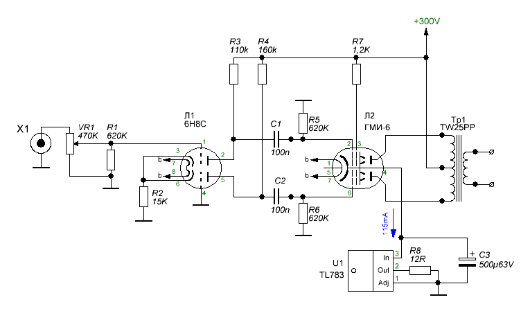

Опытным форумчанам. Ламповый усилитель для ТСа
Схему сброшу в личные сообщения, так как я не являюсь автором,
    11.1 KB · Просмотры: 330
    8 KB · Просмотры: 200

1) нужны ваши подсказки по данной схеме
(2 вариант)
1.1) какой трансформатор можно подобрать под силовой?
или с каким током.
2) можно ли диоды заменить 5Ц3С?
3) 6Е1П как подключается сюда, по данной схеме? а точней куда на схеме выше её воткнуть :
или с каким током.
Практически идеально в схему пойдёт ТС-180 от лампового телевизора. Во-первых, можно скоммутировать высоковольтные обмотки под нужные напряжения, во-вторых, есть готовые накальные обмотки. Вообще, для начинающих ламповиков это отличный трансформатор.
Второй вариант: заказывать в том же "Аудиоинструмент", но это уже крайний случай для данной конструкции.
2) можно ли диоды заменить на 5Ц3С?
Всё можно сделать, но для данной схемы кенотрон чрезмерно усложнит блок питания. Нужно накальную обмотку для 5Ц3С, потом анодную обмотку со средним выводом. Панельку опять таки, сверлить отверстие в корпусе для неё.
Проще сначала сделать диодный БП, отладить схему самого усилителя (добиться вменяемого звучания), а уж потом кенотронный выпрямитель попробовать.
Собственно, к 7 выводу 6П14П подключается вход этого индикатора.

Подскажете все же как реализовать это например на 180 трансе
И по поводу схем что скинул, выбрать 1 тли 2?
На сколько ом нагрузку кидать и на сколько ват( и каким оезистором на время теста заменить можно акустику)
Так же о реализации регулятора громкости и 3.5 входа или флешки вопрос стоит
И как отнетись к комментарию под ней:
"Собрал этот усилок, правда повыкидывал лишние С1,С2,R2,R3.
Увеличил номиналы R7 - 2.2К. С3 - 47мкф, С6 - 470мкф, С7 - 1000мкф, С8 - 4,7мкф, вместо R11 - дроссель ДР2,3-0,21||2.
Так намного лучше чем 1в1 по схеме, фона нет вообще, мощи хватает, пентодное включение лампы намного лучше триодного, но это всё ИХМО и не претендует на повтор ;)
Кстати вместо ТВ3-1-9 можно применить и ТВК-110ЛМ"
Поступить так же? Правда не понял автор комментария к каклй из этих 2 схем применил данные деяния(
Ну я понял ) зачем там переменный на 220к только не пойму
Это подстроечный резистор. Настраивается один раз - соответствие показаний индикатора максимальному значению выходной мощности.
Собственно, соединяем перемычками необходимые нам выводы трансформатора - получаем нужное анодное напряжение. Накалы соединять не надо, уже готовое напряжение.

Какую схему посоветуете выбрать, во второй фильтр думаю лишний.
И изменения автора всетаки надо взять в вид
Открыт вопрос по лампе 5Ц3С как реализовать в этой схеме бп на нужное анодное на 180 трансформаторе и о выходе на 3,5 дополнительном. Флешки схему уже нашел подключения тач что все решиться 3.5 стандартным для пк
И второй вопрос по нагрузке, сколько ои и ват подключать акустику и на время тестирования схемы каким резистором заменить её.
Ну и 3: реализация решулятора громкости
Вторую схему - там есть возможность сравнить пентодное и псевдотриодное звучание выходной лампы. В усилителе И.Губина, например, разница между этими режимами очень заметная.
Резистор ватт на 5, сопротивление 4,7 ома. А так, чем мощнее, тем лучше будет.

Акустику брать тоже 4 ома ват на 5?
Тогда оставшиеся вопросы на повестке
- регулятор громкости
- вывод на 3.5
- 5Ц3С с 180 трансформатором вместо диодов (чтоб не делать переключатель подачи анодного на лампы да и так) либо можно пременить доп. транс?
