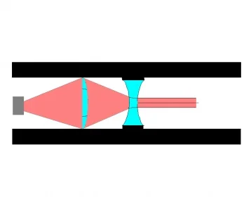

И еще.. насколько реальна вот такая схема?
    2.4 KB · Просмотры: 99
Эта схема очень хорошая, если линзы подберёшь.
Сам в своё время хотел такую конструкцию собрать. Оптическая сила обеих линз должна быть одинаковой. И тогда будет результат. Но я отказался от затеи т.к. по-моему такой же успех даст и обычная маленькая линза. Дедло в том, что на одну точку линзы свет падает от источника не под одним углом, а в определённом промежутке углов. Это из-за не идеально точечного источника света. Так что всёравно не получится идеально выпрямить свет. Да. Свет можно свести в более узкую точку, но она гораздо быстрее будет расходится. Такой вот закон оптики - больше линза (относительно источника) - прямее свет, но жирнее. А то что ты нарисовал - аналог маленькой линзы. Источник света для таких целей должен быть как можно меньшим или испускать свет строго пралалельно своей оси. Другое дело усилительные трубки в лазерах. Там свет почти идеально паралельный. Его запросто можно такой схемой свести в узкую линию (если линзу не покорёжит :D).

Ну да, идеально параллельного пучка никогда не получить, да и линзы тоже далеки от идеала. Ничего идеального в этом мире нет.
Мдяя... Придется наверн всетаки делать из родной линзы от бошки, у нее и диаметр поменьше и качество получше чем от лазерной указки. Да и на других форумах пишут что если все же сфокусировать, то можно получить луч в 1мм. Вот тока кажется без токаря и своего чертежа тут не обойтись :)
