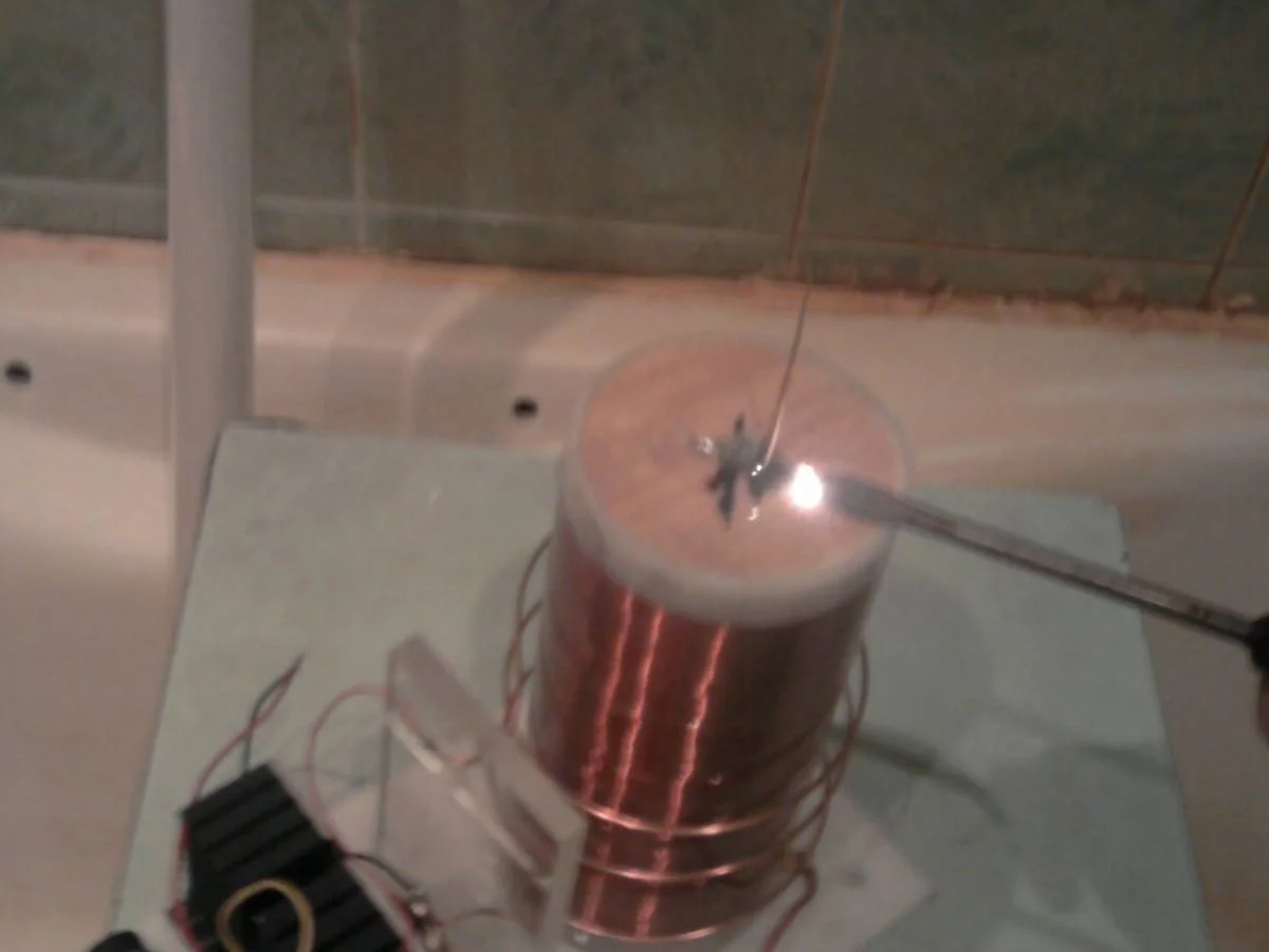

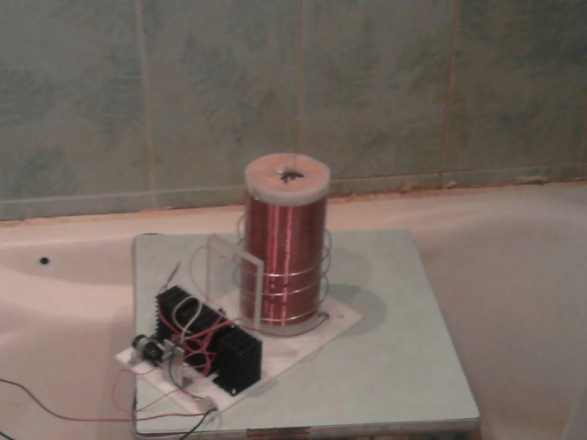

Вот и они. А, еще краткое видео об этом:)
Получились все эксперименты. и дуга, и все, что хочешь!:)
[RT]bde5b77a33ea4b4c1585e2a12329db77[/RT]
PS: То, что слева - это мой БП, там и усилитель, правда к счастью отключенный.

А почему в ванной? В целях противопожарной безопасности?
Что будет если на эту установку попадёт капля воды?
Ничего:) Правда я не заливал водой катушки. Но например, если взять мокрый металлический предмет(ответрку), и поднести к этой штуке, вода за 2 секунды исчезнет:) А в ванной, что бы не мешал никто.

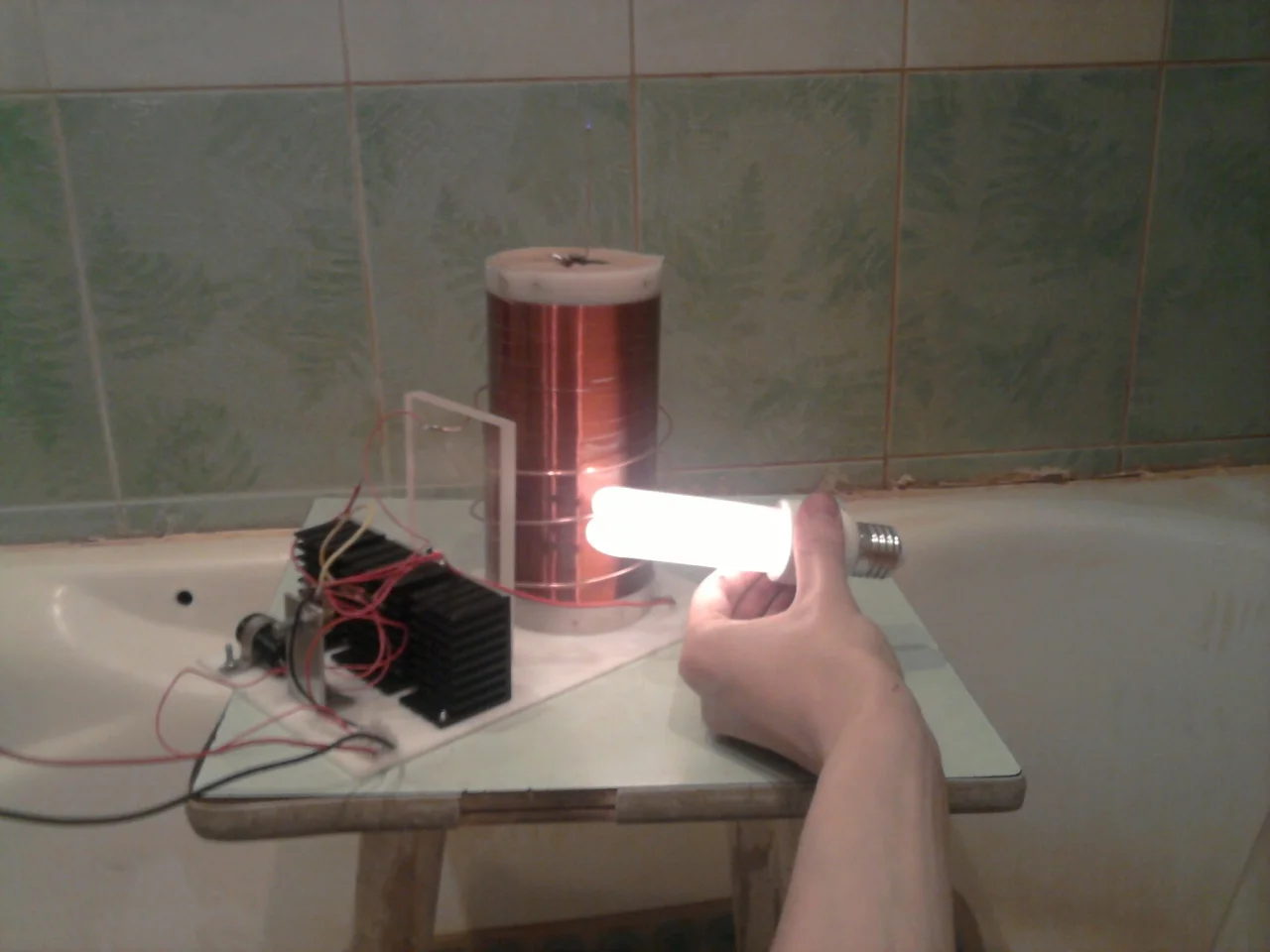

Ай да молодец подготовленный ВАНЯ!!! И захотел и сделал ! Да еще и видео! Особенно наглядно с лампами. Достойно уважения и повторения! Удачи и дальше.
Собрал тут вчера - жену попугать))
Делал все на скорую руку и на коленке...
Детали:
1.Картонная трубка от рулона туалетной бумаги - основа вторички, влезло 378 витков проводом ПЭТВ 0.23
2.Два сопротивления 5 и 33 кОм (3ват)
3.Транс 12-30в 6А
4.Диодный мост 600в 4А
5.Два конденсатора по питанию 10000мкФ*50в и 0.22мкФ*250в
6.Вторичка 3 витка намотана проводом 1 квадрат скрученным вдвое и закреплена изолентой на цилиндрическом обрезке пластиковой бутылки.
7.Транзюк кт903б
При первом включении все завелось, лампочки горят, стример есть и т.д.
Стример в 5-6мм при 12в на столь малой вторичке вроде нормально...
Ну и жареное на последок)) В ходе экспериментов было сожжено 2 транзистора, взорван диодный мост и пожжено несколько проводов... Но вся эта убогая конструкция на 30 вольтах выдала ооочень даже красивый результат, хотя и проработала секунд 15 ))))
В планах намотать нормальную вторичку (1500витков ПЭВ2-0.14), повесить принудительное охлаждение транзистора, ну и с самим транзистором поэкспериментировать (BU2522AX нивкакую у меня не завелся, может кто подскажет по этому поводу)

Вторичку мотал руками с перекурами, фиксировал бесцветным лаком для ногтей (жена пожертвовала)
Кстати, забыл добавить... Начала обмоток (если смотреть предложенную Валерием схему) начало вторички - латунный болт, начало первички - коллектор транзистора. Начала обмоток должны быть с одной стороны.
(Это чтобы не гадать почему не работает и не менять местами выводы первички)
Вот еще видео.
