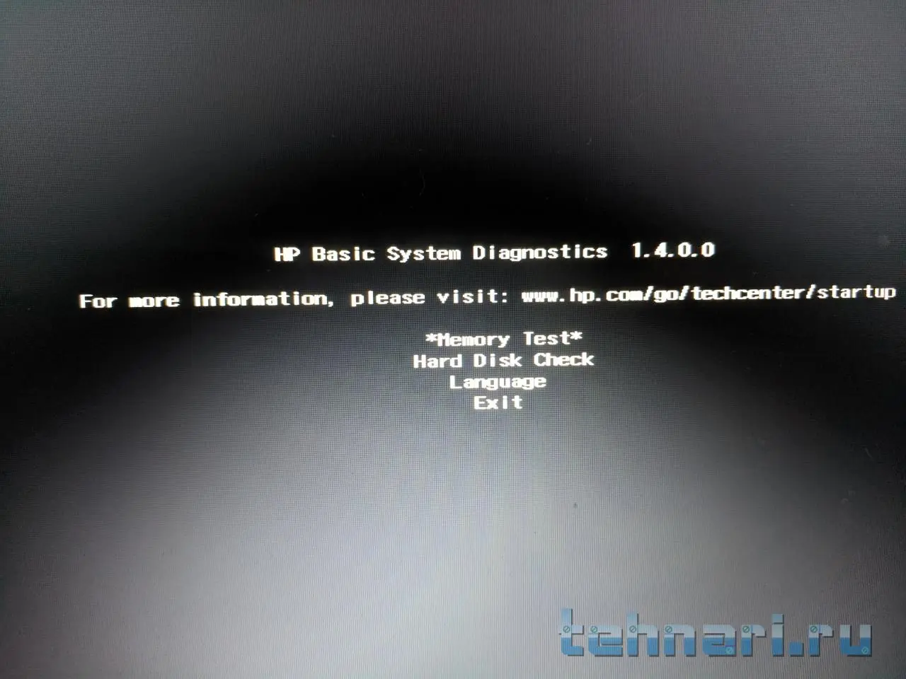

Здравствуйте
Помогите пожалуйста
Проблема в следующем. Свой Ноут пришлось продать, нашёл старый Ноут, не знаю какая точно модель. Какой-то HP pavilion... Включаю, винда не загружается, нажимаю system diagnostic > hard disk и при диагностике выдаёт то, что на фото
Что это может быть? Что делать? Как оживить Ноут?
Спасибо!!

Ну видимо система говорит что HDD всё....
Попробовать проверить HDD на другом ПК...
Hindenburg, в BIOS жёсткий диск вообще определяеться?
Никого не смущает надпись: Long DST: FAILED

В общем, на первой фотке, то что показывает сразу после включения
На второй-если зайти в system diagnostic
На третьей-если сделать memory test
На четвёртой-если нажать на Hard disk check
На пятой-результат быстрой hard disk check, впрочем результат такой же как и на расширенном тесте

не видит бук жёсткий диск, проверить на ПК диск надо бы...
В если пк его увидит, значит проблема не в нем?
Какова вероятность того, что если я выкину в помойку этот хдд и поставлю новый, Ноут заработает, как думаете?
Не факт, возможно что HDD жив, но просто потерялся контакт.
50/50 надо самому щупать железку, так ничего конкретного не скажу. Если есть вариант проверить диск на ПК проверять надо, так же после желательно проверить заведомо рабочий HDD в своём буке, и тогда уже смотреть покупать сразу диск или что-то с буком делать.
Загрузиться с лайв сиди (я использую сборку от Стрельца) и проверить жесткий диск на ошибки.
Вообще - то фото жалуется не на механику диска, а на то что виндос на диске нет и предлагает установить :)

Hindenburg, вытаскивай жёсткий диск из ноутбука и подключай к ПК и проверяй программой Виктория. Может дело не в жёстком диске, а в разьёме на мат. плате ноутбука.

тогда качаем Live USB, делаем загрузочную флэшку, грузим ноут с неё и смотрим что с винчестером. Ещё не плохо бы снять винчестер, открутить с него плату управления (контроллер) и протереть ластиком контактные площадки и пятаки.
В общем разобрал Ноут, вытащил диск, протёр все контакты обратно вставил и ничего...
Думаю попробовать купить новый диск завтра, может быть уже с виндой, если такое вообще возможно
Подскажите, по каким параметрам искать диск например если на Авито, как он называется (разъём или что там..)
