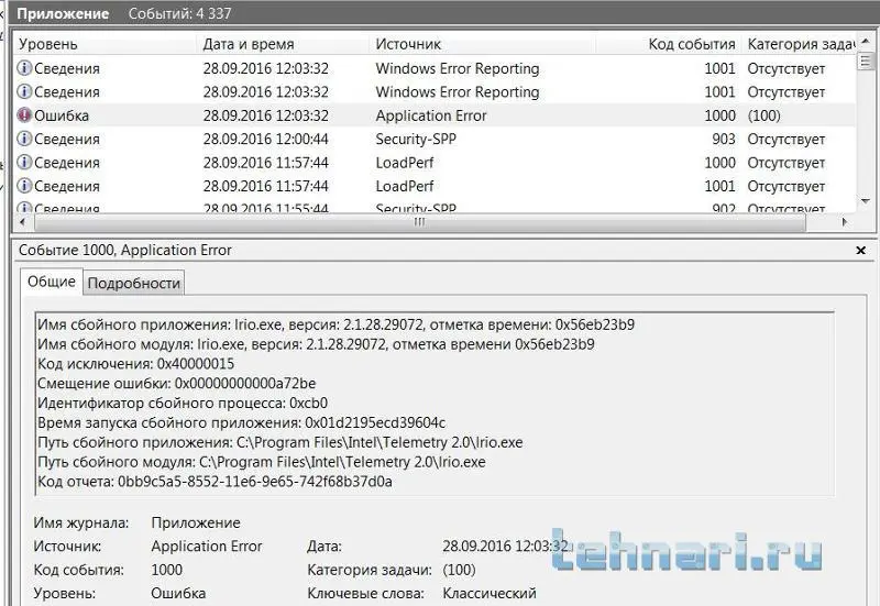

*скажите пожалуйста, пользуясь, случаем, еще спрошу - в журнале windows в разделе "приложения" - замучила еще одна ошибка эта - Имя сбойного приложения: lrio.exe, версия: 2.1.28.29072 И тоже бывает незадолго до того, как выключается ноутбук или выдает Bsod.

Это часть программы обновления драйверов для Интела, можно удалить или выключить в процессах. Часто ошибка связана с проблемной оперативкой

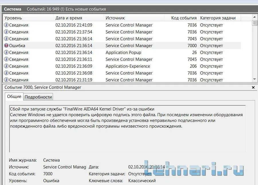

когда первый раз из AIDA не удалось до конца сделать отчет, не заметила, вот что сейчас нашла в журнале событий насчет того, что не получилось. Может я что-то отключила в windows службу какую по проверке цифровых подписей...?

Это больше изза сборки виндоуз, что там навыпиливал автор, только ему известно.
highman
- это про irio.exe?
если да...то ее нет в удалении программ, где все программы отображаются...как тогда удалить..? а в процессах тоже не нахожу такое название..или где смотреть процессы? может не там смотрю...я же в диспетчере смотрю.
Нужны программы Uninstall Tool или RevoUninstaller.
Откройте личные сообщения, скину кой чего
RevoUninstaller есть, а как найти саму программу для удаления...нет названия irio.exe

от Intel нашла только эти три программы через RevoUninstaller
вот фото
    7.4 KB · Просмотры: 138
Intel(R) Product Improvement Program название программы.

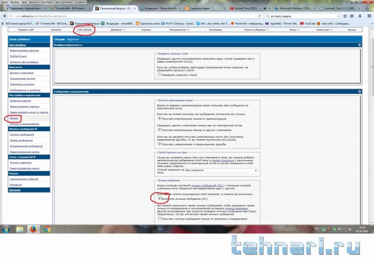

На счёт сообщений
Мой кабинет - Опции - галочку на Получать личные сообщения
    63.8 KB · Просмотры: 386
галочку поставила) именно там.
