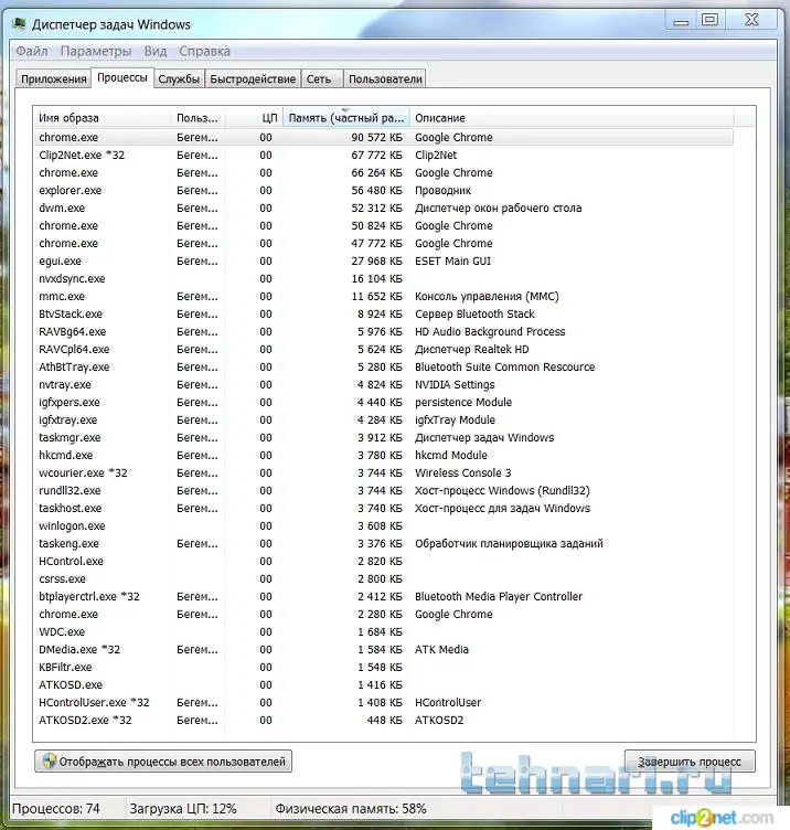

Ок. Итак, по отчету перегрева процессора нет, максимальная температура по ядрам для этого процессора 100 градусов. По отчету 62 градуса, это при 100% нагрузке на процессор. Вопрос, чем так загружен процессор - нужно выяснять. Что еще было запущено во время создания отчета? Скрин из диспетчера задач. Вкладка Процессы - сортировать по увеличению нагрузки на процессор (ЦП). В командной строке запущенной от имени Администратора ввести команду sfc /scannow и нажать энтер, по окончании сделать скрин. Какой антивирус установлен? Может несколько антивирусов? :) Пока все.

заменили термопасту, и воощем-то так и осталась температура 60С. Да, и действительно при температуре 101С, ноутбук сразу выключался. Это удалось заметить, когда при смене термопасты отключился вентилятор почему-то...а ноут включили.
Но вот 100% загрузки процессора нет..а температура 60С...
скрин диспетчера прикрепляю.
команду sfc /scannow - не делала, т.к. после полной чистки ноута внутри от пыли и замены термопасты...стало все была нормально...нет синих окон...все работает. Хотя ошибка Schannel все также осталась, и каждый день появляется в журнале. Но теперь не слетает ничего, и не выкидывает ноут на bsod. Не знаю...в чем была ошибка так и не поняла.
