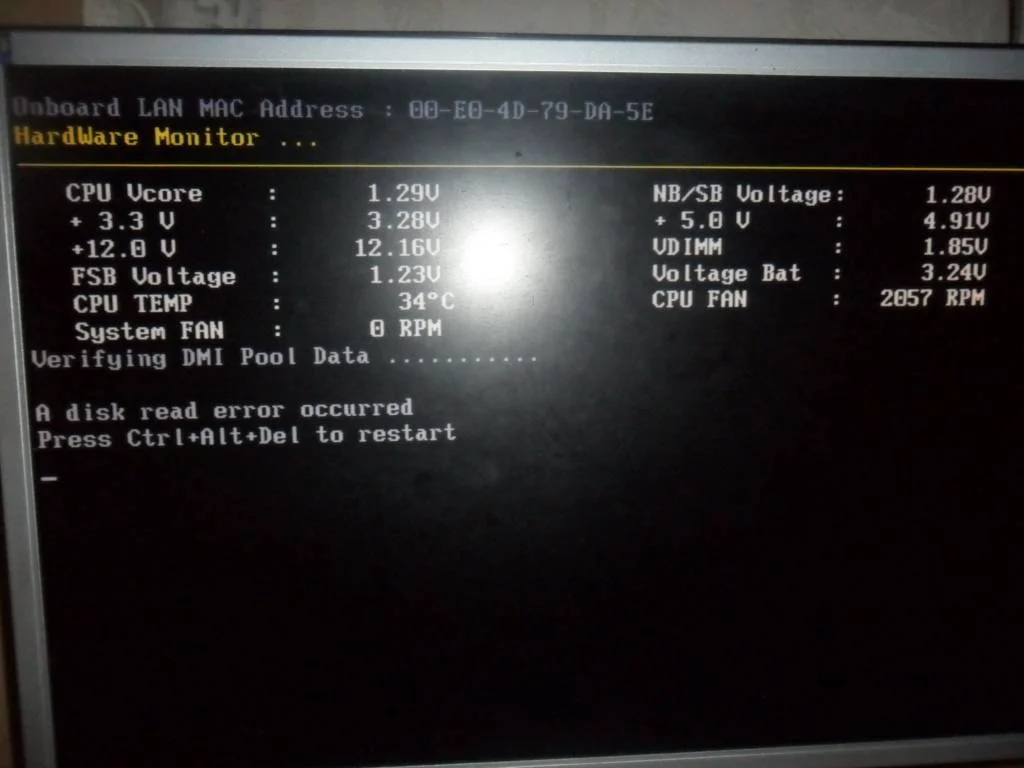

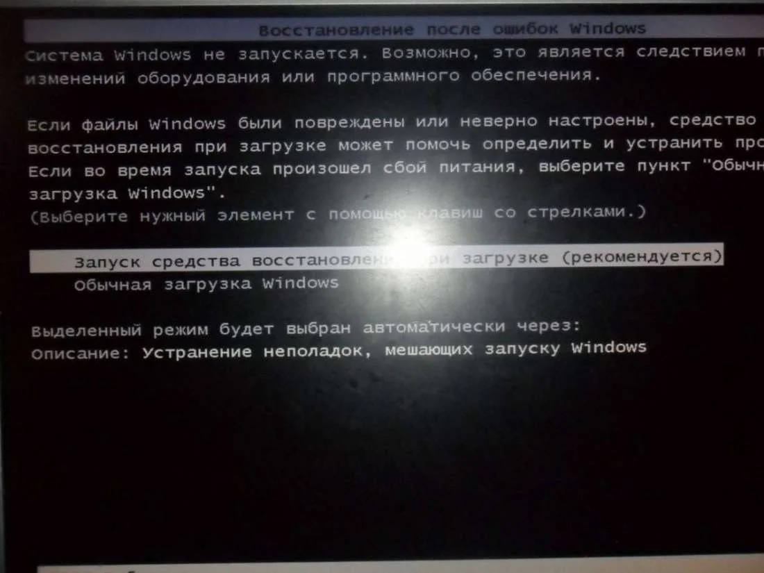

Постоянно при запуске начало вылазить вот такая ерунда:
Onboard LAN MAC Address: "цифры"
HardWare Monitor...

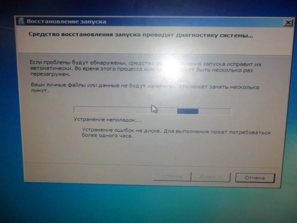

После того как перезагрузишь компьютер раз "цать" (раз 20-30) Появляется "Восстановление после ошибок Windows"... Нажимаю "Исправить(рекомендуется)" После того как компьютер все исправит он автоматически перезагружается и снова появляется
HardWare Monitor...
Перезагружаем еще раз 20-30 снова ждем "Восстановление запуска" комп перезагружается и воуля он включился, если повезет он поработает минут 40 от силы и снова все повторяется :(
Еще постоянно вылазит
"Обнаружена ошибка взаимодействия с устройством, подключенным к данному компьютеру. Причиной этой ошибки может быть отключение съемного устройства хранения данных, например внешнего USB-устройства, в процессе его использования, или сбой в работе оборудования, такого как жесткий диск или дисковод компакт-дисков. Убедитесь, что все съемные устройства хранения данных подключены правильно, а затем перезагрузите компьютер.
Если это сообщение об ошибке продолжает появляться, обратитесь к производителю оборудования.
Состояние: 0xc00000e9
Сведения: Возникла неожиданная ошибка ввода-вывода"

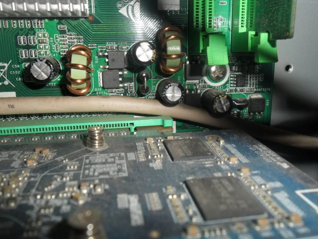

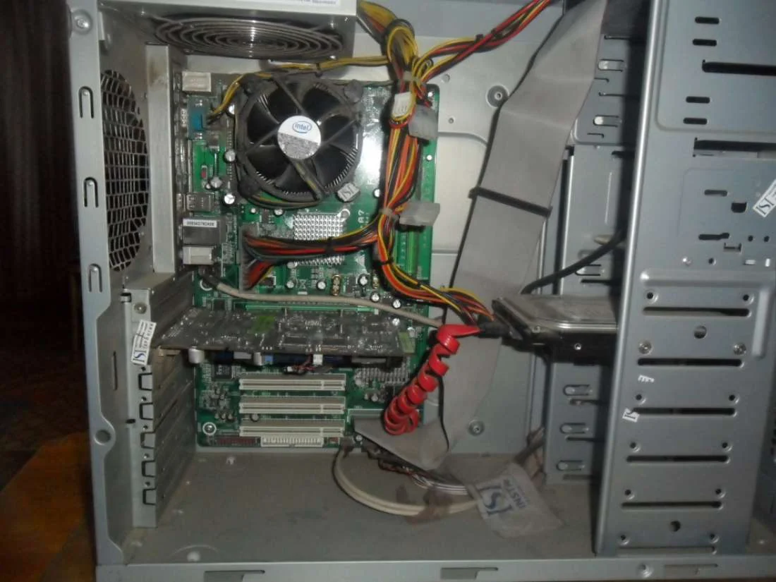

Поменять шлейф идущий к жесткому диску.

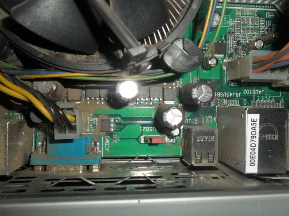

Да и почистить не мешало бы.
проверяйте хард на наличие ошибок.
