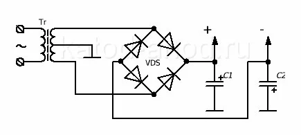

Не надо корпус ломать. Надо плату подогнать.Вот отдельно плата усилителя,теперь добавить плату БП

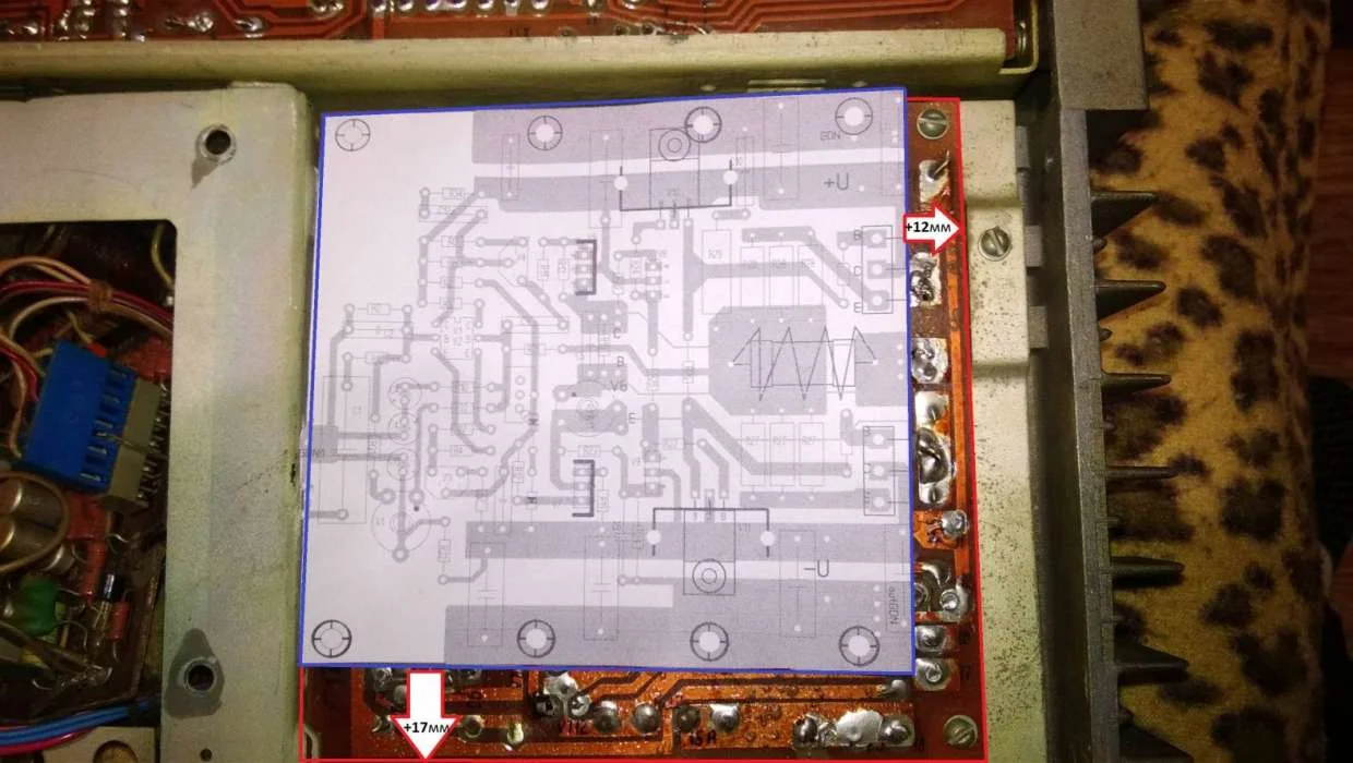

сначала прикинь по площади,чтобы вписаться в габариты.Нужна точность.

Мне главное,чтобы вписать плату в размеры . а дальше сделаю согласно знаниям повторяющего.Надо будет ,упростим.
120х80 размеры платы одного канала.
Я делал эту плату пд амфитоновский корпус.На веге эпопея была
