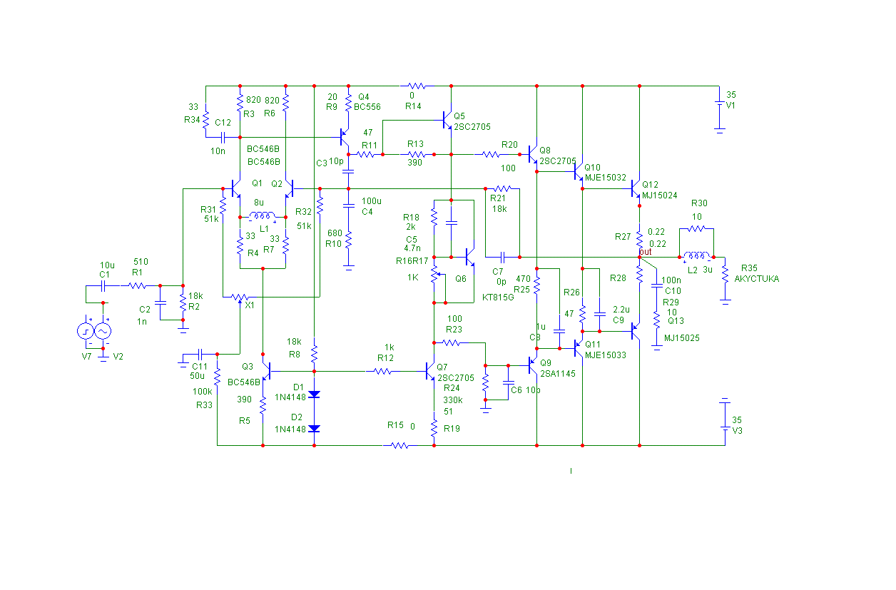

а маленькая ошибока все таки нашлась и исправилась))
океюшки)))
Не ошибается тот,кто ничего не делает.
дорожка между коллектором и базой транзистора потерялась.а потом будуть думать: "что делать и кто виноват".
да лучше б не было,благо ни кто её не использовал еще тут.взгляни,может еще что то найдется,а то вроде вдоль и поперек проштудировал,и с шаблоном сверил,а все равно ошибка была.
Домой приду через час , проверю эту плату http://www.tehnari.ru/965296-post73.html .
AXEL_46 , вашу рассмотреть ? Или там ошибки есть ?
шаблон в формате PDF
Аксель , спасибо , твоя схема хорошая,но мне схема М.Васильева больше подошла . В дину подходит , а в ширину опять нехватка 12 мм . Ну то ничего страшного, кусочек текстолита оставлю просто .
Спать пошёл, спасибо что помогаете ) Завтра постараюсь продолжить , а то времени постоянно не хватает .
Посмотрите , все ли я детали выписал , те которые не выписал , допишите пожалуйста )

катушку мотают на резистор фильтра проводом 0,7-1,3мм .витков сколько влезет.некритично.22ома или эр22?
Нумерация просто не совпадает
а , ну тогда ничего страшного .
