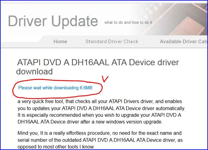

Я вот это скачивал.
    47 KB · Просмотры: 139
Да и я тоже (DH16AAL), 6,6 мб, там еще и ниже ссылка есть.
А точно этот файл , а нижняя ссылка наверное и есть сканер для поиска и обновления драйверов его не надо скачивать.
Значит сканер скачал, щелкал по обеим, из-за того, что не мог понять, почему не скачивалась, инет тормозил.
Спасибо за подсказку. :tehnari_ru_244:
Значит по верхней. Там будет все автоматически?

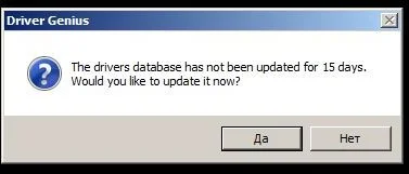

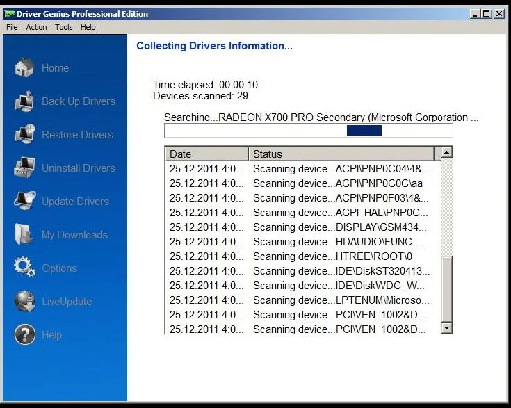

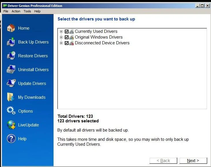

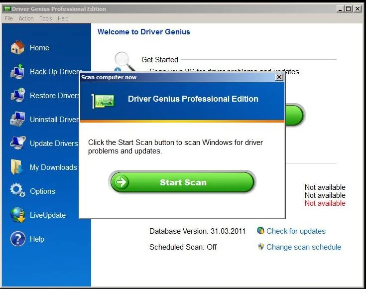

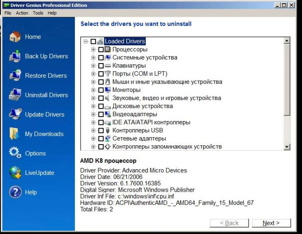

Та же программа.

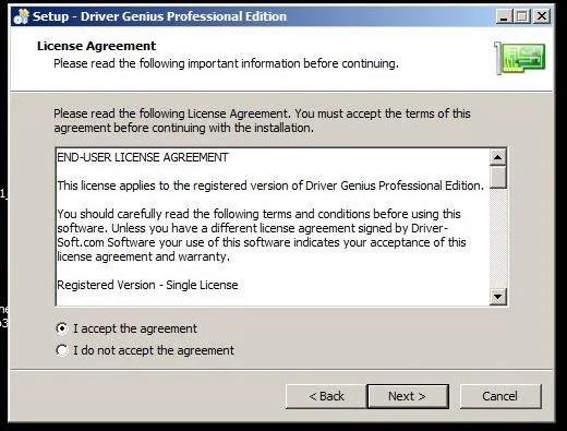

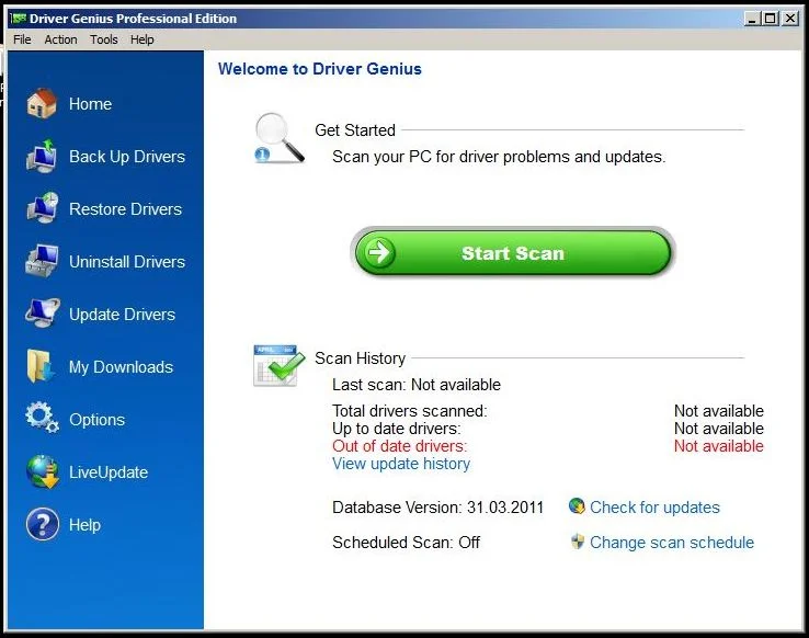

    22.3 KB · Просмотры: 117
    6.3 KB · Просмотры: 119
    42 KB · Просмотры: 661
    36.8 KB · Просмотры: 250
    32.3 KB · Просмотры: 168
    61.9 KB · Просмотры: 1,731
    38.3 KB · Просмотры: 140

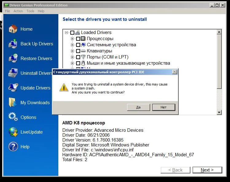

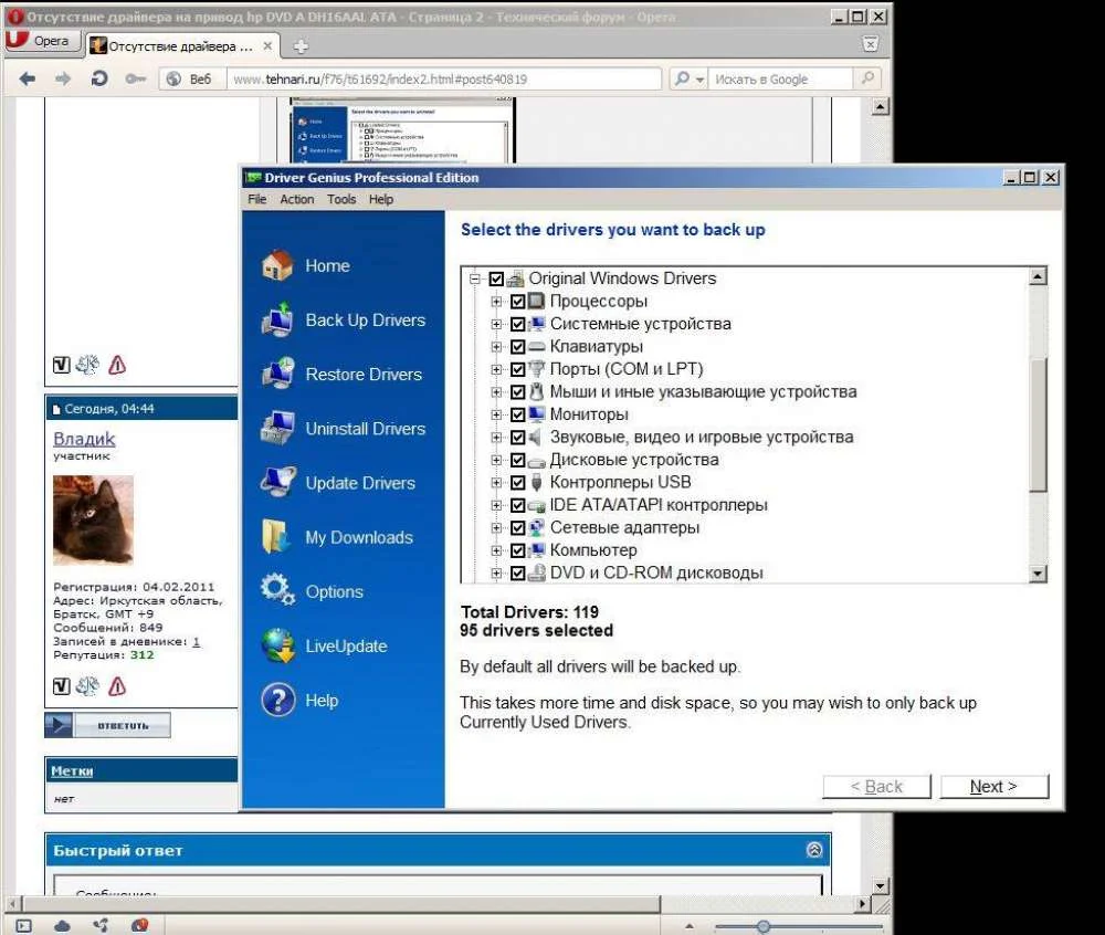

Ааааа!! Удалил драйвер на жд! Инсталляция-что это?
Вернул, но вроде вин их сама нашла...

Решение моей проблемы. Я выделил, что именно удалил я.
1. Запустите редактор реестра (программа Regedit.exe).
2. В разделе реестра HKEY_LOCAL_MACHINE\SYSTEM\CurrentControlSet\Control\Class\{4D36E965-E325-11CE-BFC1-08002BE10318} выделите параметр UpperFilters.
3. В меню Правка выберите команду Удалить и нажмите кнопку OK.
4. В том же разделе реестра HKEY_LOCAL_MACHINE\SYSTEM\CurrentControlSet\Control\Class\{4D36E965-E325-11CE-BFC1-08002BE10318} выделите параметр LowerFilters.
5. В меню Правка выберите команду Удалить и нажмите кнопку OK.
6. Закройте редактор реестра. Примечание. Если после удаления параметров Upperfilters и Lowerfilters некоторые программы (например, программное обеспечение для записи компакт-дисков) перестают выполнять часть своих функций, то необходимо их переустановить. Если проблема повторяется, обратитесь к производителю программного обеспечения.
7. Перезагрузите компьютер.
