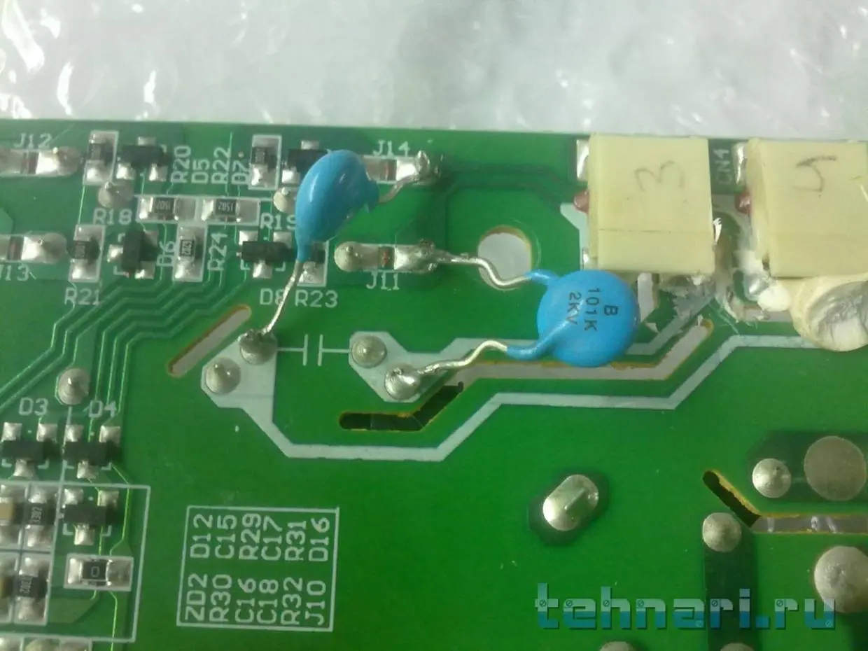

где то смотрел можно поставить кандёр вместо лампы)) хочу так проверить исправность всего остального, только вот проблема какой и на сколь?
пробуй, ёмкость конденсатора подбирается такой, чтобы на "холодном" конце было такое напряжение как и у рабочей лампы, таким образом мы обманываем схему защиты имитируя наличие рабочей лампы. Вместо конденсатора можно использовать резистор на 2Вт 100-470кОм. В мониторах разных диагоналей стоят разные лампы на разное напряжение, поэтому и номиналы конденсаторов и резисторов будут разными.

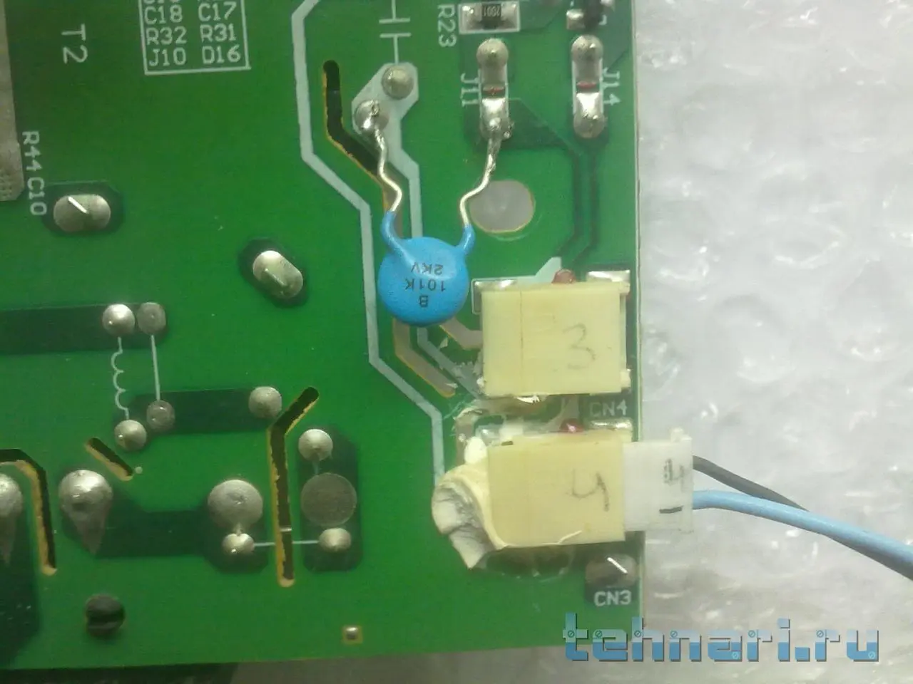

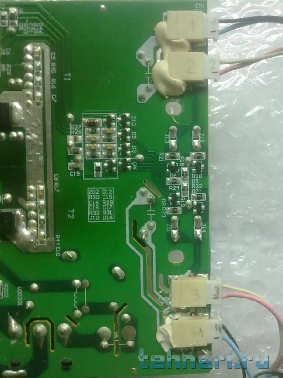

проверил горит только пол 1 лампы каким то красноватым цветом, без разницы какой все равно отключается, если я правильно понял конденсатор нужно подпаивать прямо вместо лампы, подпоял 2 конденсатора к одной лампе и второй(т.е 3 и 4 раъёмы подключенния ламп)
Я в предыдущем сообщении описал смысл подключения конденсатора или резистора вместо лампы.
Зачем?
Зачем?
сначала сделал так -припаял кандёр к 3
при этом загорелась 1 лампа наполовину ( 1 или 2) с красноватым цветом
потом ещё вместо 4 припаял кандёр
эффект такой же на 1 и 2 даже при замене лампп(3 и 4)

нашёл обгоревший провод возле (неисправной) лампы подпаял, лампа загорелась полностью, но подсветка всё равно гаснет в чём причина????
А для кого это было написано?:jazik:
Буквально недели 2 назад чинил монитор с похожей поломкой, причиной оказался отгоревший провод на "холодном" конце одной из 4х ламп.
Пропаяй детали инвертора в районе потемневшего участка платы и замени С11 и С12.

пропаял всё заработало)
