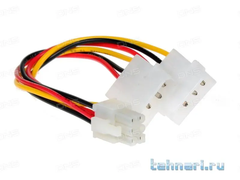

Всем привет. У меня тоже только в танках просто берёт и перезагружается. Проверил FurMark. Температура поднялась до 100 градусов. Дальше отключил. страшно стало. Других штекеров от БП у меня нет таких, есть большие белые. И на маме нет другого. Что мне то делать?
    13.7 KB · Просмотры: 93
