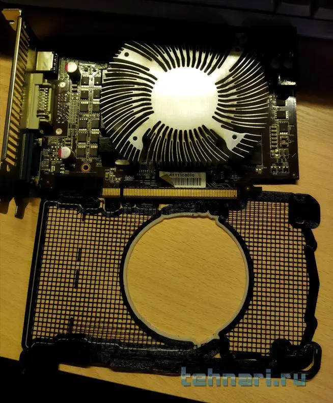

Теперь беда. Palit GeForce GTX 560
Родной кулер лишен был лопастей и утерян. Но был прилеплен обычный, чего и хватало для всех нужд. И не мозолило глаза, пока было спрятано. Теперь же будет открытым, следовательно просит красоты. Собственно выбор;
Нашел готовую модель крышки. Но от GTX1050. Вроде все подходит.
Начал печать и остановил на втором слое. Наложил отпечатанное на видеокарту. Вижу, что разъемы питания не попадают в окно.
Намного растянул модель. Тоже сделал пробник. Теперь разъемы в окне, но... Овальносмещенное отверстие под вентилятор. Плюс ушли немного крепежные отверстия.
В общем пока пауза с картой. Заказал для нее вентилятор. Все равно ждать до конца месяца. к этому времени что нибудь надумаю или найду.
С вентилятором проблема. Доставка с Китая, быстро не получится. Затягивать проект = бросить на пол дороге.
Собственно вопрос. Я в разъем видеокарты могу включить любой 4-х пиновый вентилятор? Или есть ограничения?

Купил то, что было 4-х пиновым по наличию. Выбор был не велик. Только один на 90.
Разъем не подошел. Пришлось взять с двд привода, откусить лишние 2 пина. Ну и не морочась "запаял" на скрутки. Прицепил. На столе собрал ПК. Включил, как и положено на малых оборотах кулер завелся. Нагружать ВК не стал, думаю все будет хорошо.

Поженил ВК и вентилятор. Для этого распечатал ̶з̶о̶л̶о̶т̶о̶е̶ переходное кольцо
