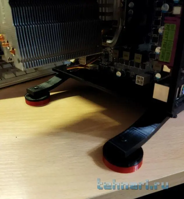

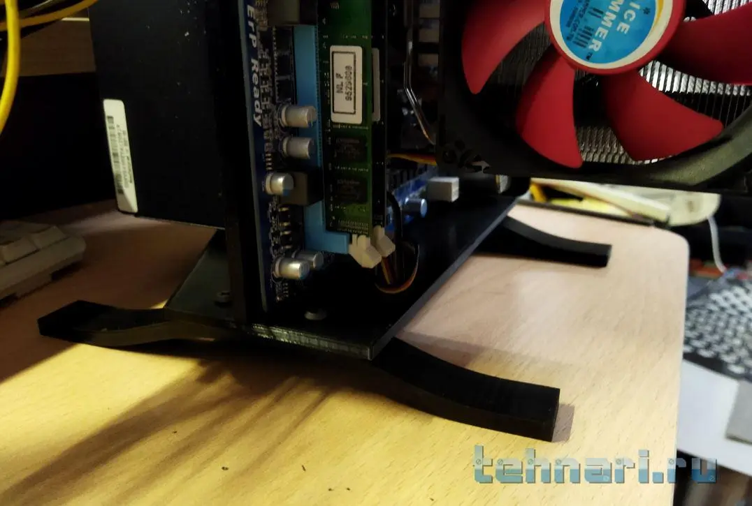

Корпус обзавелся донышком и одной ногой (которая еще не доделана и будет иметь качающиеся пятаки с резиной). Примерил ногу спереди/сзади. Чешу репу- корпус не имеет лицевой панели, отсюда и нет еще должной жесткости. Данная нога достаточна гибка и имеет пружинящий эффект (чего и хотел). Но железо имеет достаточный вес, и это еще без харда (весом SSD можно пренебречь).
Наверное буду думать, какую сделать морду лица. Дабы иметь окончательную жесткость каркаса. И, возможно, распечатаю такую же опору, но уже без пружинящих свойств. Тогда в целом конструкция будет, по моему мнению, мягкоустойчива. Без того раскачивания, как сейчас. Хотя чего там я рассказываю- ведь опору я просто подставил, а не прикрутил :fase:
Распечатал вторую опору с ребром жесткости. В общем поставил на ноги. Пока без пяток. Качается немного. Но не критично. Добавится лицевая, далее жесткость конструкции меня устроит.
С ногами закончил. Сами пятки не намертво прикручены, а имеют небольшой свободный ход. К тому же имеют малую площадь контакта пятка/дуга, в следствии чего конструкция занимает устойчивое положение. Раскачка небольшая присутствует, но это в принципе и входило в мои планы.
