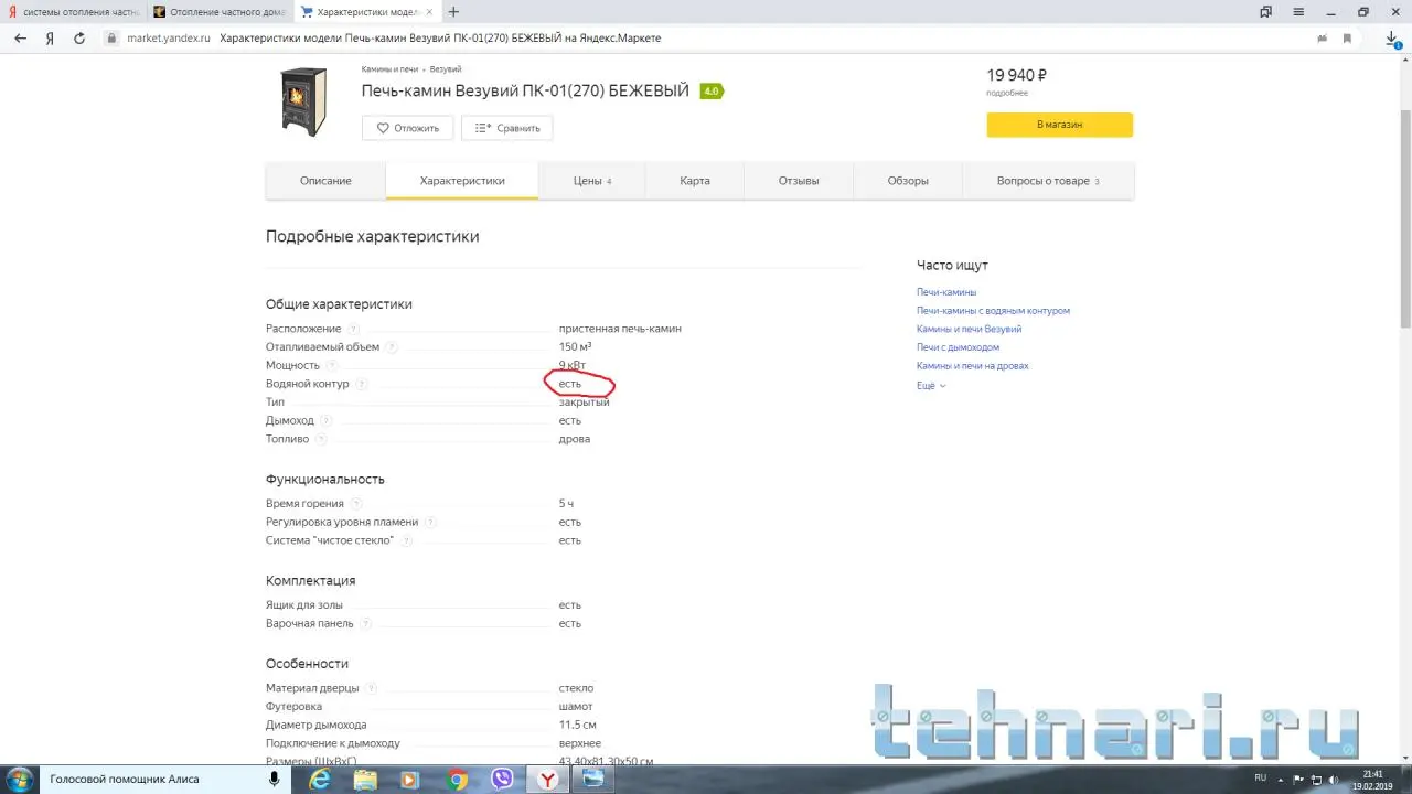

Добрый день уважаемые форумчане! Кто в теме: будет ли работать такая система отопления?

Вопрос, у тебя печка какая- с подковой? И что входит у тебя в группу безопасности , и зачем гидроаккумулятор?.
Система закрытая, работает под давлением(от1атм), вот гидроаккумулятор его и создает. Насосу так лучше - ни кавитации, ни завоздушивания, бачок все время поддавливает.
А 9 кВт не мало на такое помещение?
меня вот смущает вот этот тройник(выделил зеленым). Не получится ли так, что будет работать один из контуров?

Основная проблема в другом - 9квт -это макс мощность печи(скорее всего на калиброванных дровах- "дубовом паркете"), при длительном горении будет постоянно меняться. Теплообменник в твердотопливных котлах обычно больше, от 10л примерно. Надо нагреть эту воду и размазать по системе отопления. Зл, а то и меньше, в газовых, где мощность нагрева постоянна.

Допустим буду искать другую печь с большим теплообменником. Сейчас меня интересует сама система. Правильна ли она. Позже тогда буду рассчитывать саму печь, радиаторы, гидробак

Примерно так и понял. Почитал отзывы, на этот камин, скудные инструкции- Вопросы остались. Мощность печи заявлена что с теплообменником, что без- одинаковая. На рисунке под верхней крышкой "тройной" змеевичок(как полотенцесушитель. Сколько воды он сможет нагреть на прямоток?10квт Газовый котел греет 10л/мин с дельтой в 25градусов(70подача 45-50 обратка). И это на газе, с 95% кпд. Для дома в 100квадратов, проток 0,6куба/час со скоростью 0,4м/с. Стандартный расчет на пальцах для клиента(торговал когда то котельным оборудованием). Вопрос - половина мощности печи уйдет на нагрев корпуса, треть в трубу, закладки дров(нормальное горение) 2,5 часа. Сколько сможет нагреть тот теплообменник и отдать радиаторам.
Да, понятно, что скажем в первый час, когда огня дохрена, что б не вылетало в трубу, мы дополнительно отбираем это тепло на нагрев воды в радиаторах и трубах(литров 30-40). Да печь прогорела, но за счет рубашки из кирпича или керамики корпус еще теплый. Насос гонит воды из остывающих радиаторов и вот уже теплообменник начинает отбирать тепло от печи... Включаем электро тэн и просто не даем системе замерзнуть(про конденсат, точку росы в дымоходах пока не будем).Кстати, нормальный дымоход встанет еще в стоимость этого камина.
Не проще купить ОБЫЧНЫЙ твердотопливный котел(уголь, дрова, пелетты). Да, видок кондовый, ни стекла тебе, ни чугунных дверок, но греть батареи будет точно.
Не знаю-всю жизнь было 1 квт тепловой энергии на 10 кв.м. площади,то есть 9 квт никак 150 кв.м. не отопит,а лишь 90 впритык...А учитывая КПД 0 целых,хрен десятых у дровяных котлов типа буржуйка(то есть по цене менее 50-60 тыр) итого меньше выйдет...Если поставить нормальный твёрдотопливник+бойлер косвенного нагрева(ещё лучше с ТЭНами) литров на 500-700,то тогда будет гут...И по схеме-если трубой 32(40) протянуть,то насос прокачает оба крыла почти одновременно,у меня у самого такая схема...
