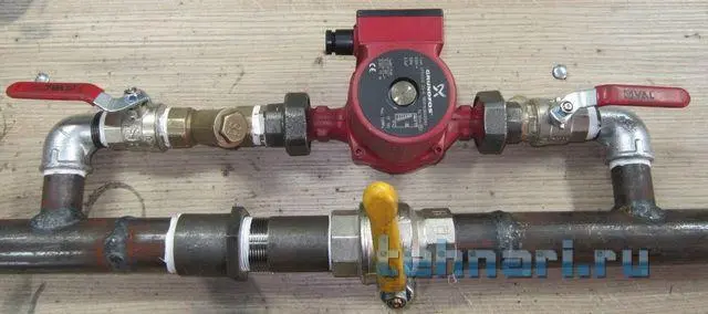

С насосом без разницы как разведена система, другое дело что как уже сказано выше - при отключении насоса при неправильной разводке будет беда... Уклон должен быть примерно 2-3мм на погонный метр системы.
У меня насос стоит вот по такой схеме:
Только у меня нет фильтра перед насосом.

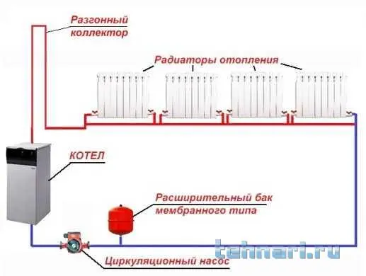

Еще момент - котёл должен быть ниже чем обратка системы, в противном случае придётся делать разгонное колено высотой под потолок.
Можете пояснить что за разгонное колено?
Если не брать самотечную систему, то в закрытой с насосом пох где котел- хоть вверх ногами.
У меня насос стоит вот по такой схеме: utsn5.jpg
Правильная схема, обратный клапан нах не нужен и как показала практика, кран с желтой ручкой, тож(кто его откроет, при отключении электричества, если дома никого нет), а насос сам на себя не закольцуется.
Проще показать:
У меня такое есть не смотря на то что котёл находится ниже обратки (это связано с тем что изначально при постройке дома планово ставились КЧМы 3-х секционные)
в таком случае от нососа толку не будет, он будет гонять воду по пути наименьшего сопротивления, а именно - гонять теплоноситель будет сам по себе, т.е. если не ставить кран перекрывающий основную магистраль, то вход и выход насоса создают еще один контур, самый маленький, и именно по нему будет гонять жидкость насос.
Не скажете, какая разница будет открытый кран будет или закрытый, когда свет в отсутствии хозяина выключат? Или насос работать будет без электричества? Без клапана или крана насос будет гонять воду вокруг себя, а не по системе. Клапан, исходя из вашего предположения будет предпочтительней, поскольку без электричества ( отключено) клапан откроется сам, поскольку подпора насосом не будет, и в открытую трубу природа будет гнать горячую воду самотёком более активно, чем через крыльчатку насоса.

Проще показать:

Если я правильно понимаю это однотрубная система, я же собираюсь делать двух трубную систему.
не важно какая система, я картинку просто показал на ней показано разгонное колено.
