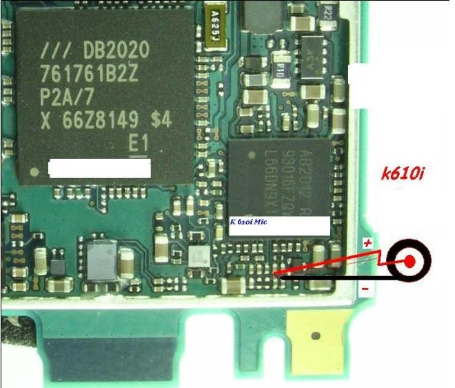

оторвал микрофон на К610 МОЖНО ЛИ ВПАЯТЬ ЕГО НА КОНТАКТЫ КОННЕКТОРА И КУДА ПАЯТЬ?
термофен в руки и впаивайте, в чем проблемы то. хотя тут скорее всего уже повреждения самого модуля микрофона., ставьте новый, не заморачивайтесь по старому.
если повреждены контактные площадки

да оторвал вместе с контактами а есть ли другие места где можно подлезть с помощью паяльника
seregabeliiy +1
balextin - вам же указали уже., причем наглядно., какие еще вам места надо?
если не можете самостоятельно сделать., отнесите в любой сервис, там восстановят.
просто решил спросить вдруг есть другой вариант
только если жало на паяльнике заточить (если огромный паяльник и других нет)
Если руки откуда надо,то можно и обычным паяльником извернуться и припаять.Я до покупки станции так и делал.
